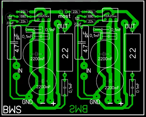

Куда подключить?
Стасян_94
19 Фев 2011
178
2
Куда подключить?
вот не догоняю,что подключить в in,а что подключить в out.......
где выход на колонку,а куда подключить входной сигнал?!собрать смог,а вот дальше ни как )
прошу помощи )
    36.8 KB · Просмотры: 849
In - вход, Out - выход.
спасибо,я знаю английский )
т.е.в out подключается колонка,а в in входной сигнал ?
куда землю кидать?
Земля - это GND.
Куда мне землю девать ???
В каком смысле "куда"?
к земле подключаются минус выхода,входа и общий питания
Нет! в этой схеме общий не минус , а земля (GND) средняя точка между + и -
так мне к земле ,что подключать ...только транзик.....или транзик и общий с джека???
к "клемме земля" подключается только общий питания. для минуса джека есть отдельная "клемма вход"
