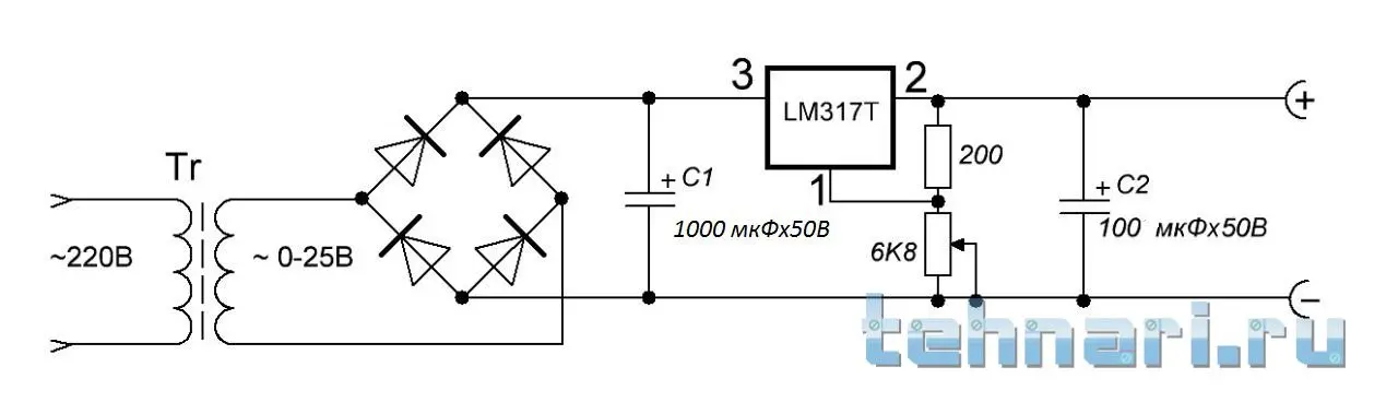

Куда прицепить вентилятор?
У меня простой блок питания на LM338. Схема простая , ниже в приклеплении. Только конденсаторы больше емкостью 4000 мк и переменный резистор подбирал, у меня 2ком.
Трансформатор на 12 в, после выпрямления и конденсаторов ~15 вольт. Ну а далее практически все по схеме. Работает вроде нормально пока, но я подключил к нему нагрузку ~0.5А, и лмка заметно греется. Может конечно она брачная, или так и должна, не знаю... Так вот , я хочу поставить небольшой вентилятор (с током 0.08А) для охлаждения радиатора. Радиатор пришлось ставить небольшой из-за корпуса, но в стенке есть возможность вмонтировать вентилятор 40х40х10 или даже 50х50х10 с питанием 12в. Вот только не знаю куда его в схему прицепить. Был бы трансформатор с дополнительной обмоткой на 12в, даже бы не думал, а тут даже не знаю как лучше поступить. Вроде после конденсаторов напряжение великовато , там 15в. У меня мысль просто прицепить небольшой резистор ко входу Lm338 и через него уже на вентилятор. С другой стороны наверно эти 80ма будут отжираться из общей составляющей, да и не скажется ли это на работе самого БП? Кто что, подскажет?
Ну, а как Вы думали? При минимальном выходном напряжении (1,2v) на LM'ке будет падать 13,8 вольт, при этом при токе 500mA ей придётся рассеивать почти 7 ватт. Учитывая, что 338-ая работает с током до 8A при падении напряжения не более 10v, в самом тяжёлом случае ей придётся потеть на целых 80 ватт. Система охлаждения в этом случае должна быть довольно серьёзная. Но всё это, конечно, если трансформатор позволит.

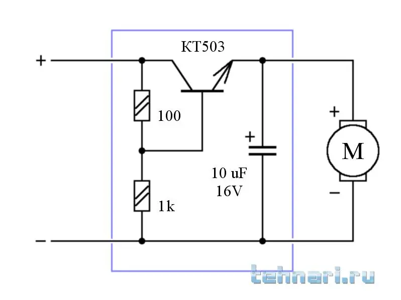

Можно подобрать резистор. Можно рассчитать резистивный делитель. Можно построить отдельный стабилизатор на 12v. Можно соорудить персональный бестрансформаторный БП для вентилятора. Можно вообще забить (многие "карлсоны" спокойно переваривают такое напряжение... но не все :) ). Можно использовать вентилятор на 24v, если, конечно, найдёте. Вариантов, как видите, море.

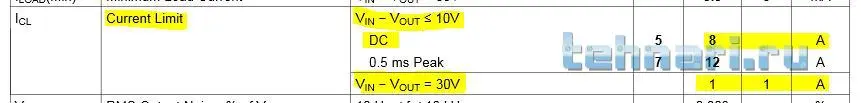

Трансформатор тороидальный 3A. А насчет LM338 , так у меня LM338T и судя по характеристикам, что я видел на сайтах, она до 5А. В реале я хотел Lm350 , но его не было в продаже, поэтому и купил эту. За пояснения спасибо.
Если заглянуть в Datasheet, причём глубже заголовка, то можно найти вот такую информацию:
То есть допустимый ток через ИМС зависит от падения напряжения на ней и варьируется от 1A (при 30v) до8A (при не более, чем 10v).

Можно еще вот так, маленькая платка из картонки, величиной как раз как 2-х ватный резистор ... :)
