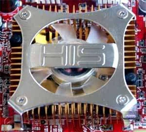

Кулер на видеокарте Excalibur radeon 9600pro
Андрій
27 Янв 2009
94
у меня згорел куллер на видухе Excalibur radeon 9600pro а такого нет в продаже!(
как заменит или зделать?!а бил такой!!или модно с верху прикоутить новий на место екрана ?

можно ставить новый
щас очень болшой выбор всяких разных, ну если крепление не подойдет переделать не проблема
А при чём тут перемотка? Этож вам не трёхфазник на токарном станке. Тут обмотка не может сгореть, даже если на неё на прямую подать 12V. Скорее всего кулер просто забился и заклинил. Может ещё датчик Холла сдох, но его можно влепить с любого другого кулера.
мож разобрать ,почистить,прозвонить,СОБРАТЬ, и запустить??
)))а как зделать если в куллере от видухи 2-провода а другие имеют 3!!!
