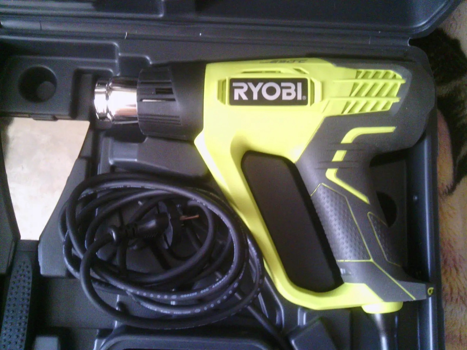

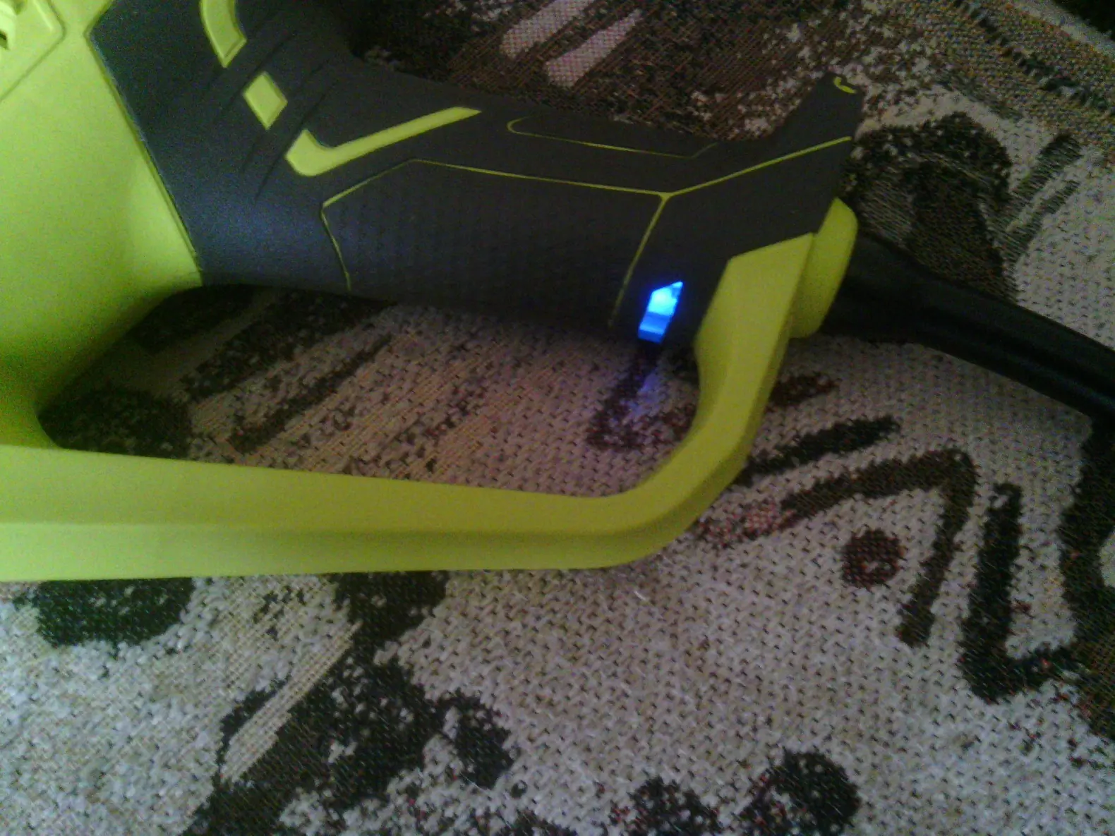

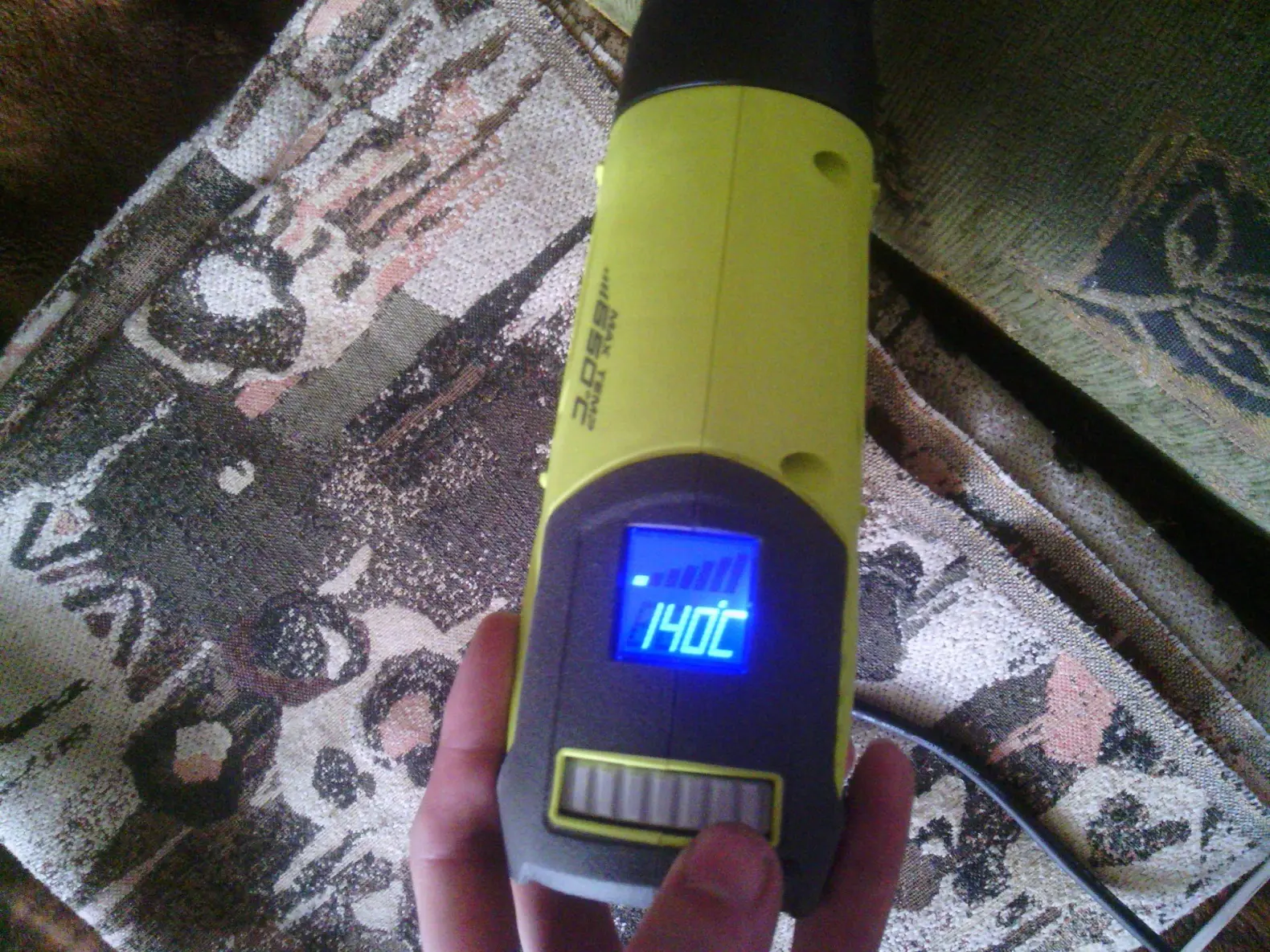

А у меня обновка, взял строительный фен. Называется Ryobi ehg2020lcd.
Имеет 2000вт , регулировку температуры 50-650гц, две мощности воздушного потока и экранчик.
Имеет чемоданчик и несколько насадок.
Попробовал подуть на старую краску, та вздулась и начала отходить. Это круто! :)
Пока единственный его недостаток - при его работе моргает свет. Почти постоянно, на любой мощности, с частотой где-то пять раз в секунду, точно не скажу. Причем даже светодиоды в усилителе моргают, видимо что-то жетско просаживает напряжение, причем имульсами. Брак это или нет, я не знаю.

от сварки тоже все моргает! Кстати, есть бизнес идея, учитывая твою страсть к собирательству. Если у фена "любовь" к бытовой технике такая же как у сварочного аппарата, то просто врубаешь фен в доме, а потом останется только смотреть что жильцы выбросят, выбирая необходимое)) Необязательно в своем доме. Пришел к другу, подрубился к его розекте(его естественно предупредив чтоб он все отрубил) и вуаля, новые экспонаты готовы))
p/s и не благодари!!! :)
Ахаха, надо попробовать :)
Не факт что в другом месте такая же слабая проводка.
А вообще, такие "игрушки" надо питать от силового щита по отдельной линии.
DiM, а почему? Так сильно напряжения упадет?
У меня электро-печка на 2 КВт в обыкновенную розетку вкл.,(+2 морозильники+...), и вроде все в порядке, только немного вилка от печки нагревается...
Майк, когда идет сварка нужно вообще все вырубать. покрайней мере у нас когда варят, оббегают всех жильцов и говорят чтоб они все поотрубали. Спалить можно все!
Не знаю у меня фен ФЭ-2000 2000Вт 60-600 t C, нечего не моргает, 4 ступени нагрева и регулировка оборотов вентилятора.
Может регулятор температуры электронный, у меня механический переключатель.
Это только при сварке не инвертором, а обычным сварочным трансформатором.
