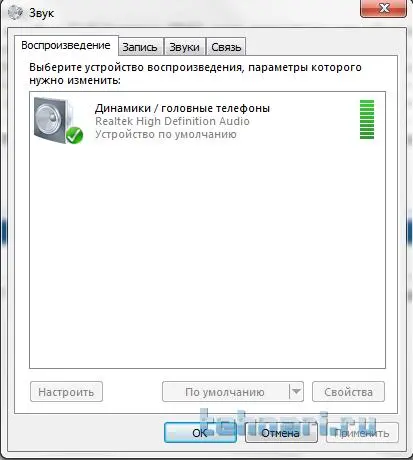

Какая ось стоит? Если ВИН7 то ПКМ по значку громкости и выбрать устройства воспроизведения. Что там показывает? Скрин Лучше пришлите
Да, ОСь Win7 Ultimate x64

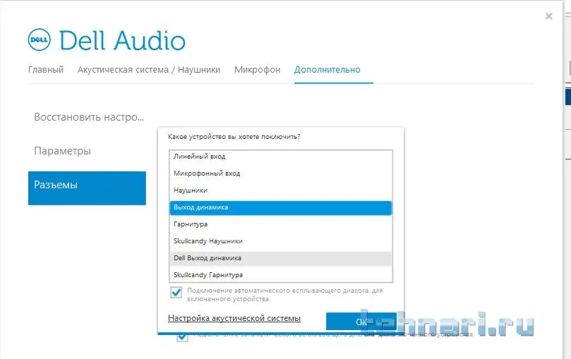

При выборе в Dell Audio результата нет.
    15.2 KB · Просмотры: 113
Толку там что-то пытаться настроить :))
Подумайте сами: как электрическая розетка может узнать, что в неё воткнули тройник?
У вас тут тоже два канала и земля.
