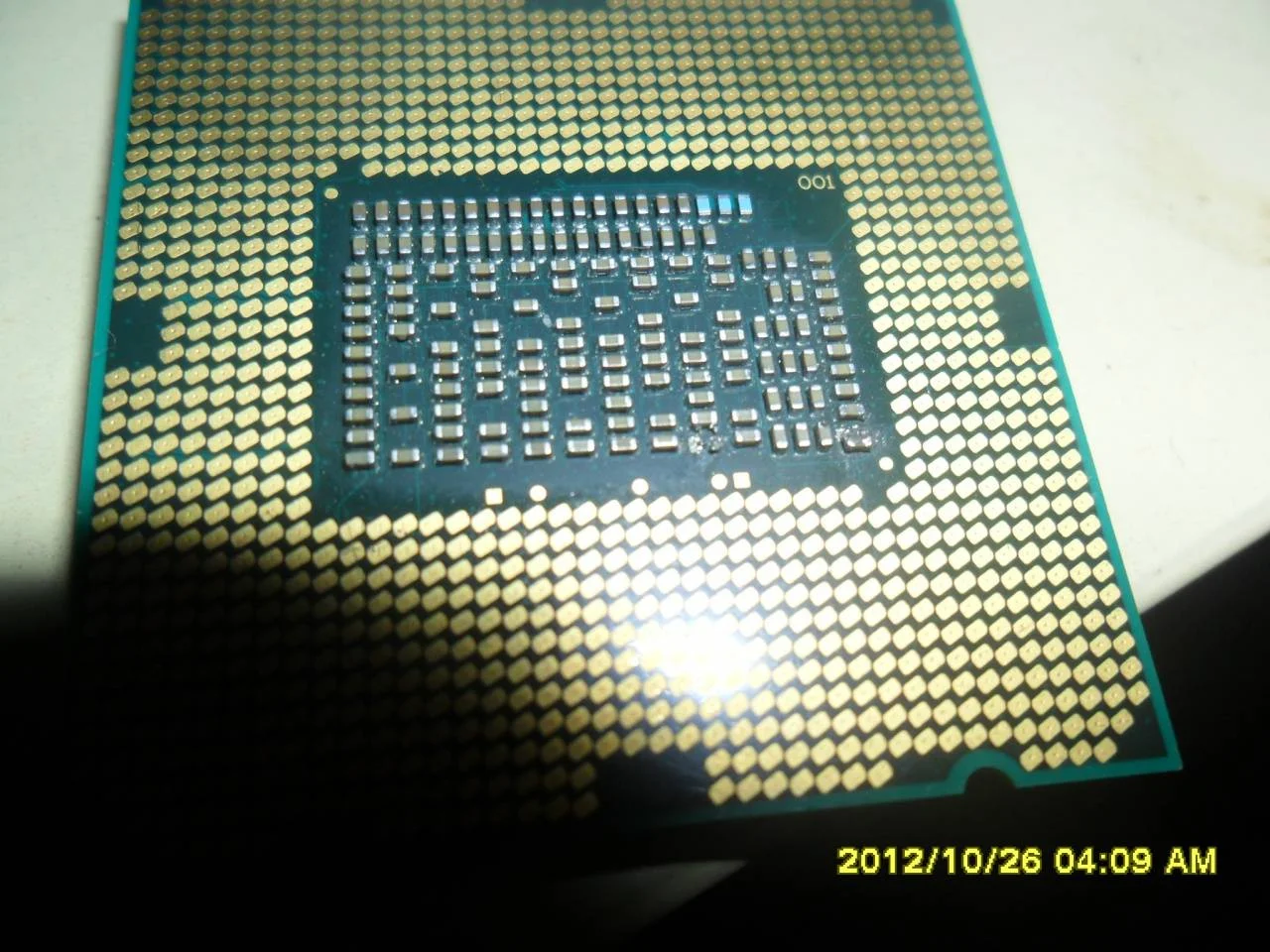

проще говоря на стороне где контакты оторваны два кондера или транзистора чесно говоря увы не знаю что там припаяно .вопрос что именно припаивается к процессору?,и видел подобные запчасти на оперативке пойдут ли они.

По каким признакам вы определили что они оторваны?
Скорее всего контактные площадки незанятые.
Попробуйте его использовать.
Фото в студию!
я уже определил что это сопротивления и уже попробовал припаять одно. но оно не такое как надо .
были сколы заводской пайки и в обзорах на фото они есть.
Где вы его купили: в магазине или с рук? Если с рук, то было ли в объявлении или в процессе предоставления товара указано о дефекте?
В любом случае, паять что либо без знания дела это глупо.
В общем берёте паяльную станцию, флюс-гель для пайки smd, маленький пинцетик и измеритель ёмкости конденсаторов, выпаиваете кондёр который рядом, измеряете его и впаиваете обратно, ищете такой же конденсатор и впаиваете и его, всё просто. Если нет паяльной станции или измерителя ёмкости, не советую даже браться. Хотя возможность положительного результата 50/50:D
та ладно! паяльная станция... смд нормально паяется небольшим паяльником с тонким жалом, только на жидкий флюс садить надо :)
также можно юзать строительный фен с насадкой (и умом), а если без ума, то зубило и молоток! :)

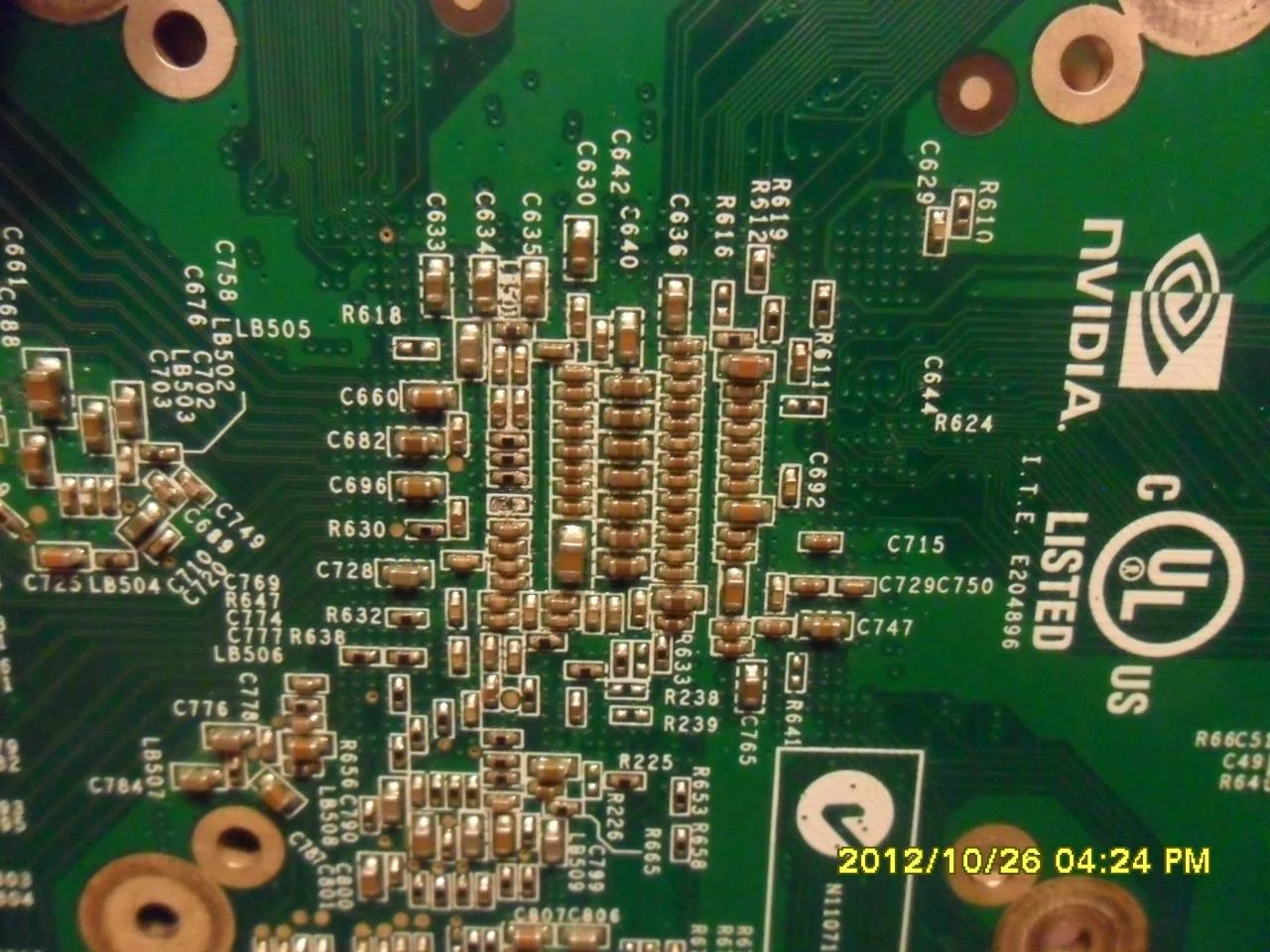

брал с рук у безруких за 700р. такое явление я думаю случилось при установке 1)не по замку 2)силком и по пьяни 3) по неопытности. донора уже нашел кондеры такие же по размеру и цвету с графического процессора видокарты SAM_0996.webp

паять могем и будем поять!!! о дефекте узнал как только взял в руки. поэтому ценик сбил в 8 раз от той цены что они хотели

скажи, а без этих конденсаторов проц этот работал?
