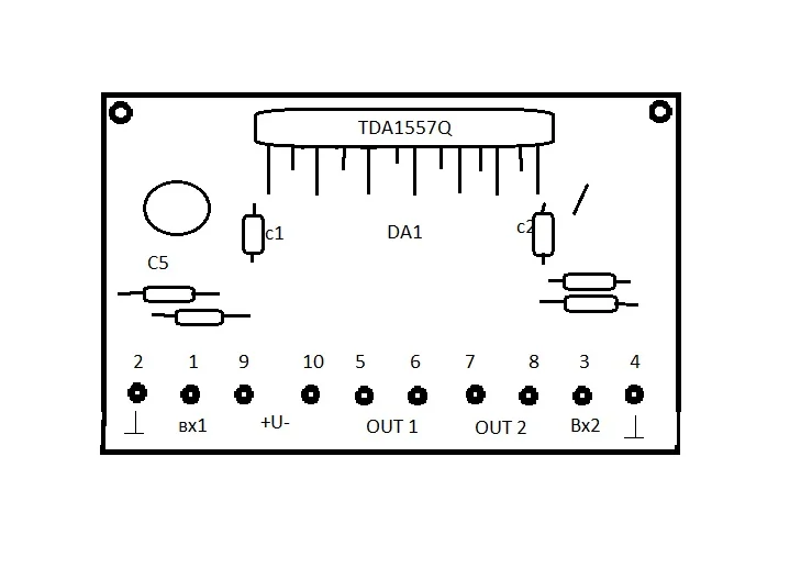

Купил УНЧ на TDA1557Q
там на этой схеме гдето замыкает! у меня все бп с индикацией гаснут!! а тот вза на 6 ампер все 10 выдает и гудит, как только выключаю. это наверное бракованная схема=(

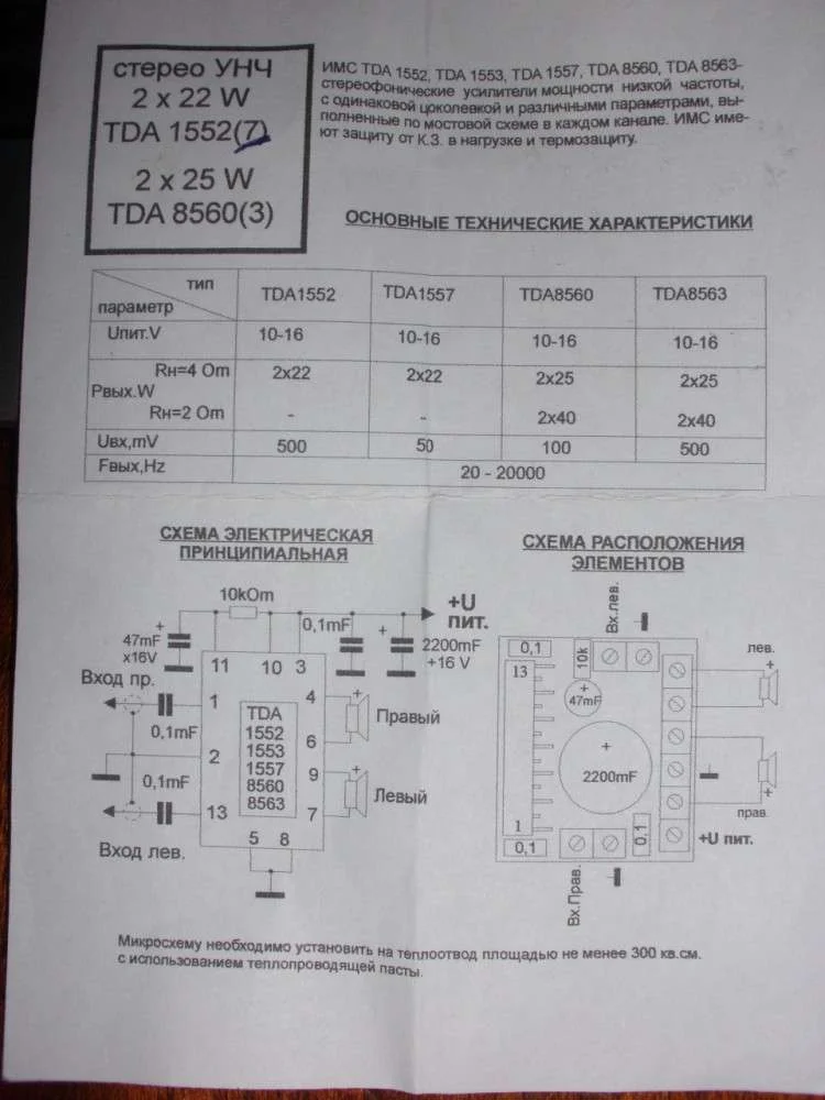

Проверяй подключение каждой ноги микросхемы в соответствии с даташитом, схему я тебе выкладывал.

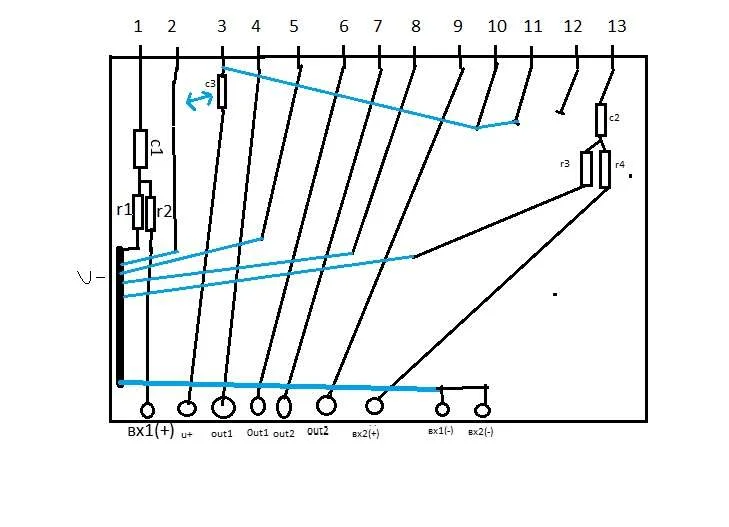

Да там звонить-то особо нечего, по дорожкам все можно проследить. Ноги 3 и 10 - это плюс питания; 5 и 8 - минус питания; 4 и 6, 9 и 7 - выходы на динамики; 1 и 13 - входы усилителя, 2 - сигнальная земля.
вот проверил по ногам:
    31.6 KB · Просмотры: 451
синим сделал, чтобы не пересекались дорожки=)
Вот это место я не совсем понял: конденсатор С3 должен стоять параллельно питанию (одна нога на плюс, другая на минус). У тебя так? Кстати, микросхема греется при включении питания? Её надо обязательно устанавливать на радиатор.
P.S. Сейчас посмотрел на свой усилок на 1557, на нем 11 нога подключена к питанию через резистор 100 кОм.
с3 это кондер на 220мкф, он одной ногой на минусе, а второй на +
там жэ одна нога на 2й. а вторая на 3й. дак 2я это к минусу идет.

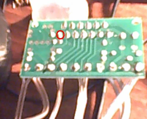

сзади микрухи нанесён метал для лучшей теплоотдачи.если он почернел и вздулся значит ей смерть пришла. сам шас колупаюсь с этой микросхемой.звук есть но тихо и с ацкими искожениями( у меня тоже готовая сборка, только в другом форм факторе.
моя головная боль
