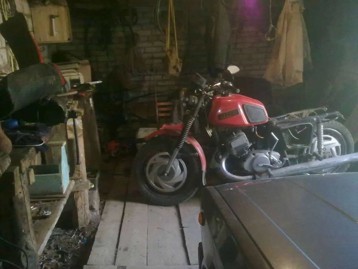

Вообщем взял я себе таки юпитер 5,с доками в идеальном состоянии 91 года выпуска...с пробегом всего в 14тыщ...
проблема в том что нет зарядки акб...преждний хозяин гонит на якорь,он его поменял-толку 0...вопрос как проверить генератор (вызвонить его...) если генератор нормальный-то причина в БПВ...
еще стоит звезда на 21 зуб-вопрос оставить или заменить? просто в инете пишут,что говно а не звезда это...

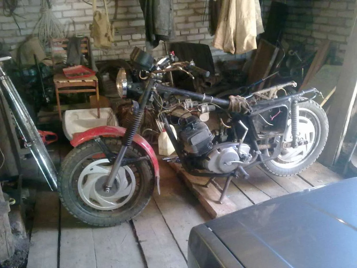

БПВ живая!!!!дело было в крывых руках бывшего владельца...-он поменял щетку на генераторе (там ж 2 шетки,вот он одну заменил,а вторая недоставала до якоря...)
сегодня его завел-и тут такая проблема,стоит карбюратор от ЯВЫ и мотоцикл недержит обороты (работает тока на выкрученном газу)-надо чистить и регулировать карбюратор (а некто не шарит в явовских)-как быть?
Разобрать. Аккуратно, ничего не меняя в регулировках, помыть и продуть ВСЕ, особенно различные отверстия внутри. Изучить как регулируется количество и качество смеси, дабы потом, на работающем двигателе, знать что происходит когда крутишь винты регулировок. Собрать и т.д. Удачи
