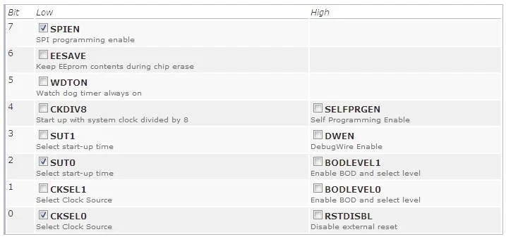

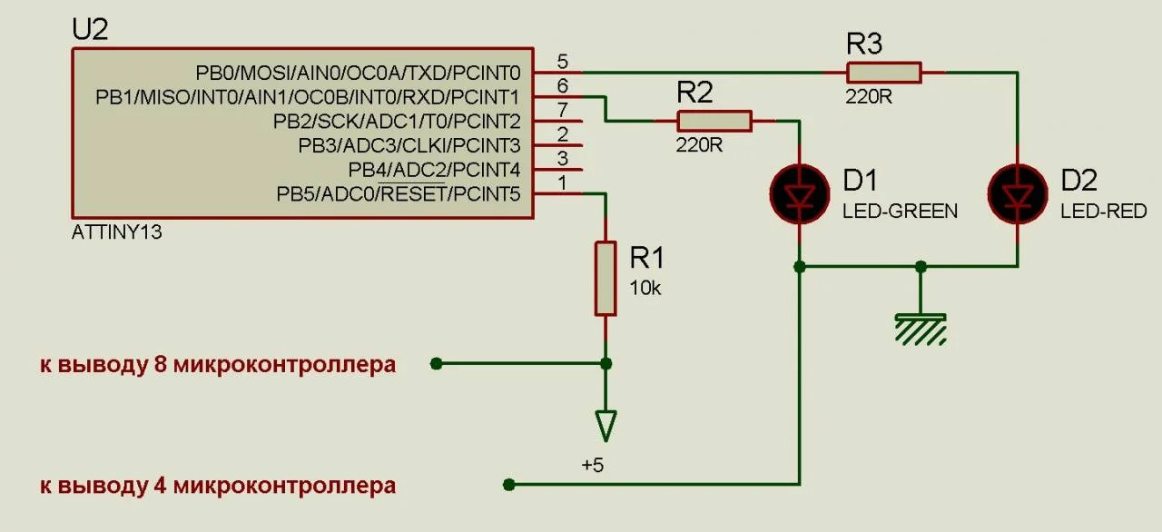

Вот размял немного моск :) Все по запросам автора темы. Программа написана в Bascom avr v. 1.11.9.8
Использован маленький и недорогой контроллер Attiny13, питание 5в.
Схема:
Фьюзы:
Частота процессора 9.6 MHz, отключить деление частоты на 8 !!!
В архиве проект протеуса и исходный код на Bascom, если что-то будет не понятно - обращайтесь, хотя там не трудно разобраться, начало программы прокомментировано, а дальше все по аналогии. ;)

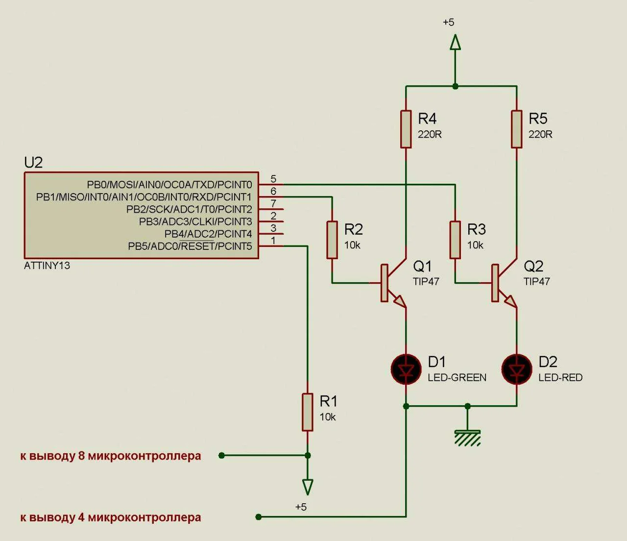

Для усиления яркости светодиодов можно использовать транзисторные ключи:
Резисторы R4 и R5 нужно рассчитать на предполагаемый ток светодиодов, калькулятор есть на сайте. ;)

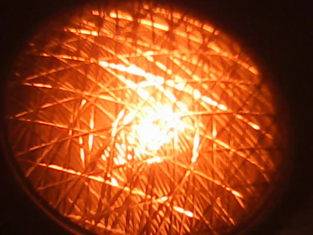

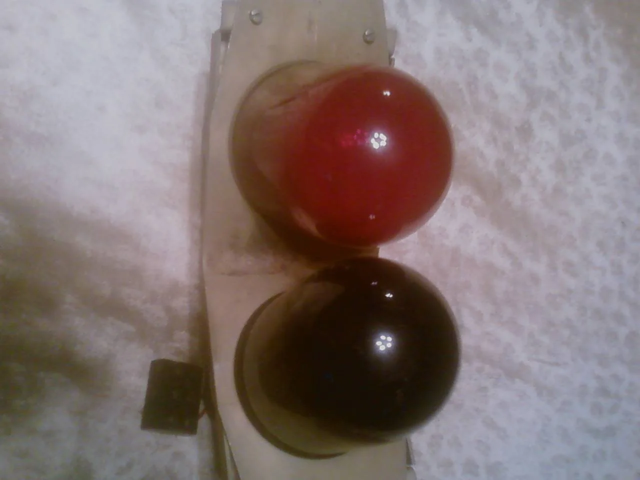

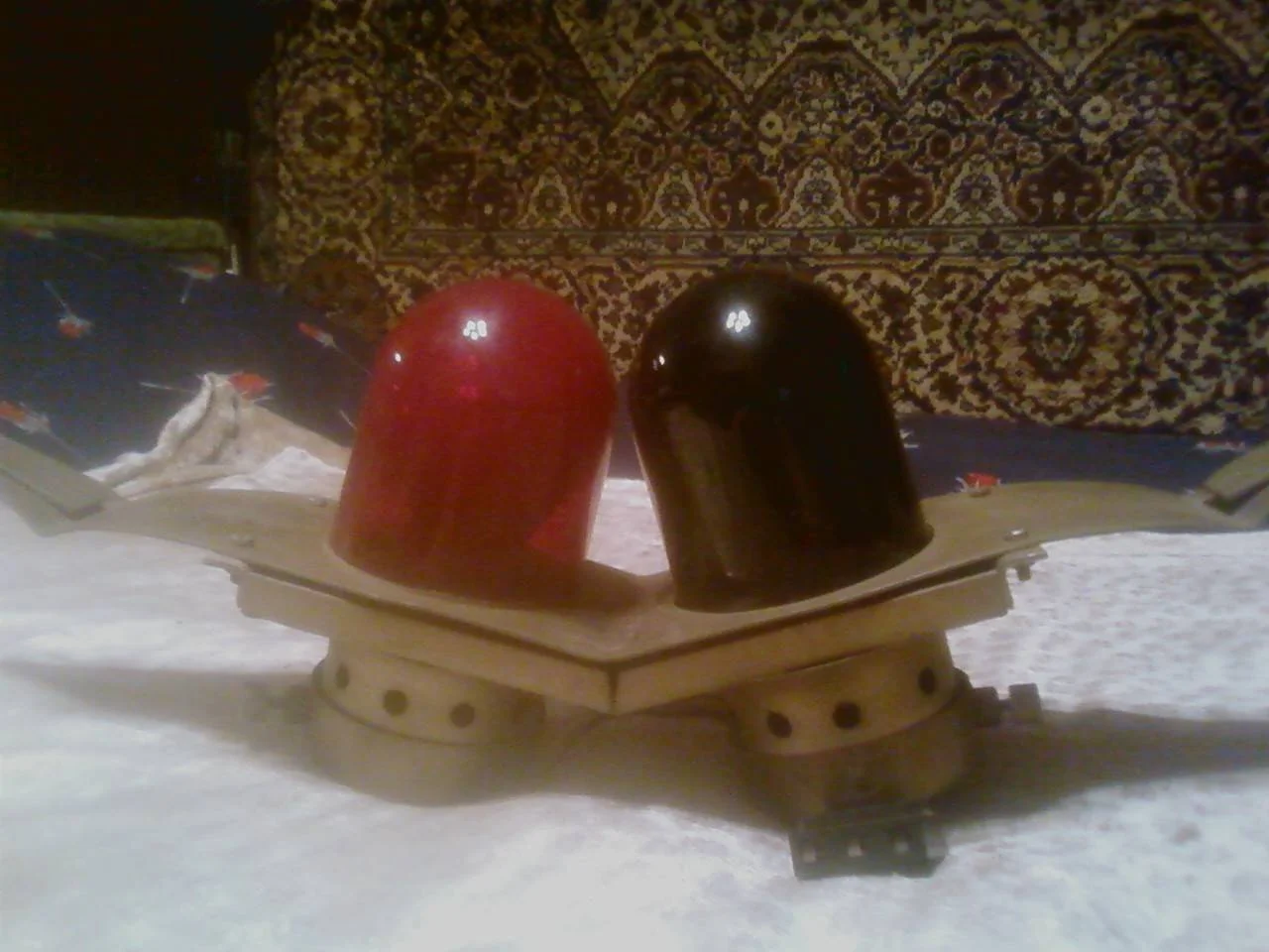

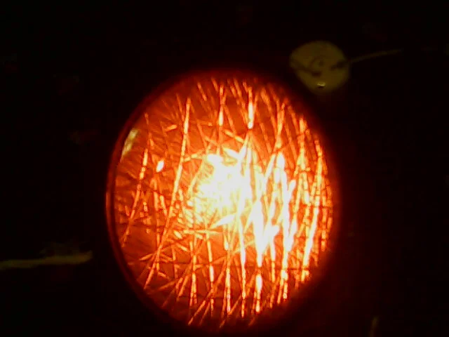

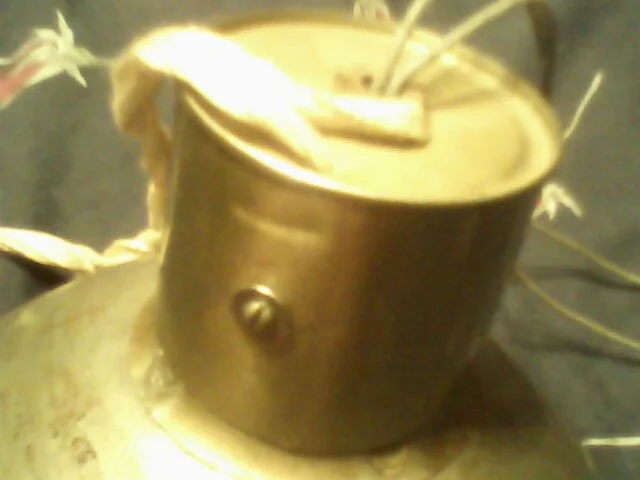

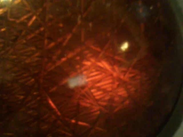

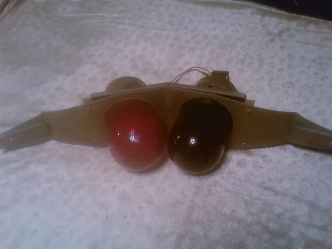

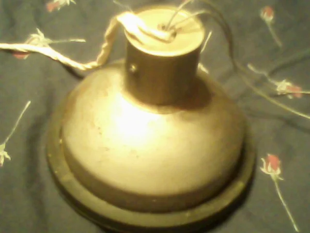

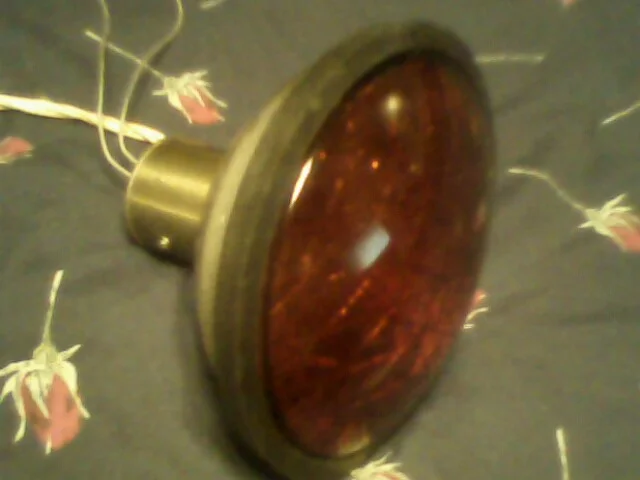

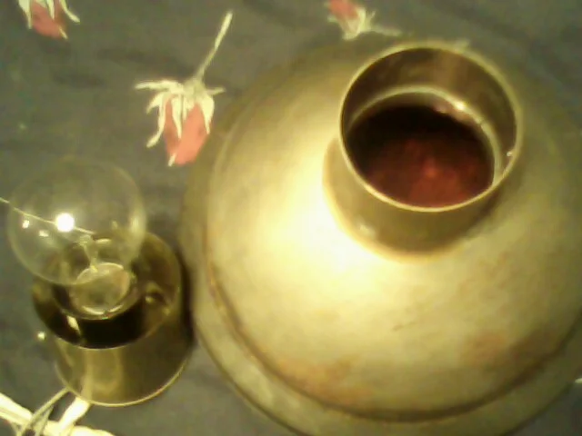

Я думал Вам настоящий нужен.Есть в наличие без корпуса ,чисто сами плафоны со стеклом и с лампами на 220 вольт.шесть штук как на фото,соответственно разных цветов.В своё время были переделаны под цветомузыку.Сейчас могу продать.Есть ещё мигалка ,А уж схемами и платами и инструкциями весь инэи завален.Я в Москве.Кому надо -пишите.Продам
