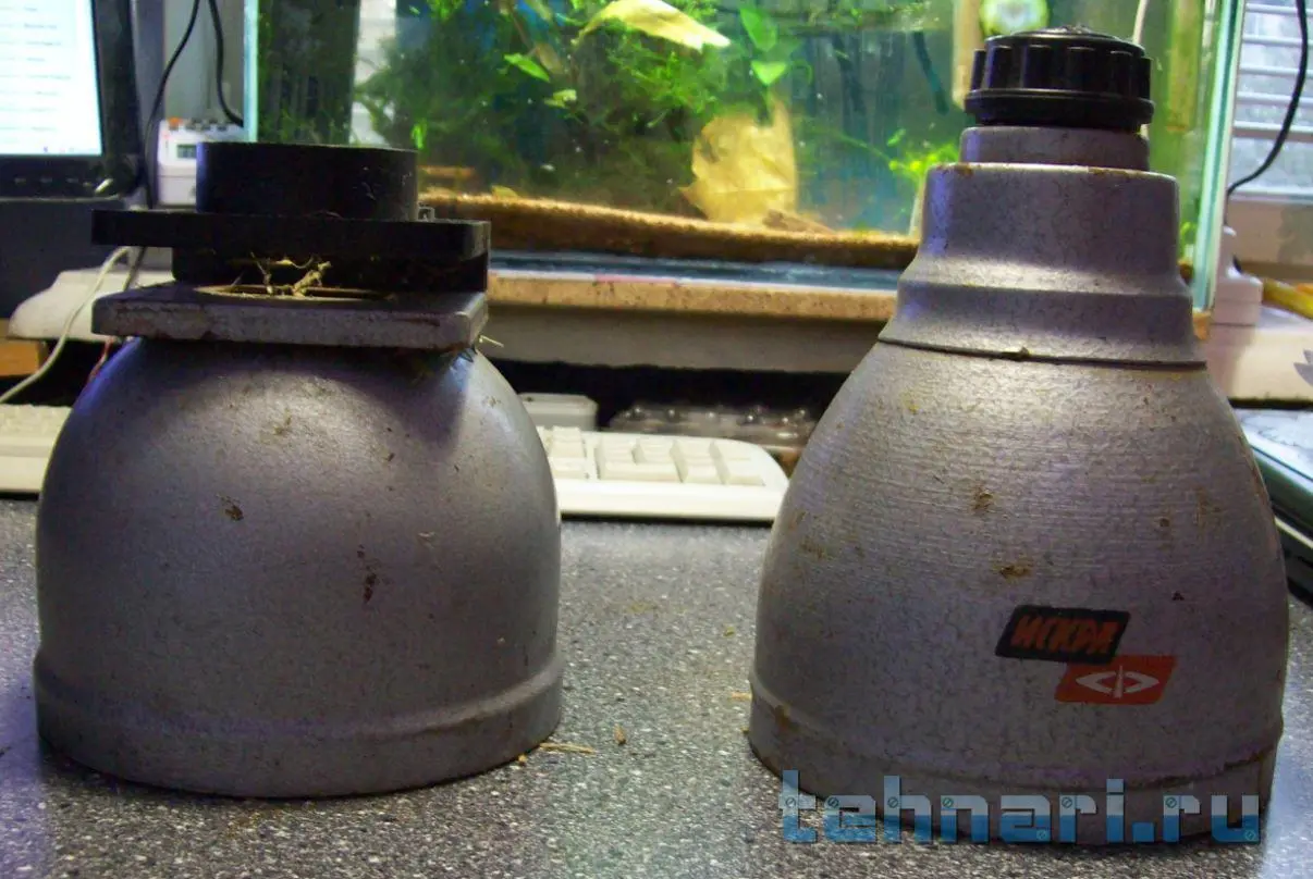

Да, не, эта дрянь давно не попадается, опилки в обойный клей, пару стаканов пва на ведро, месить до густой сметаны, ну или как глина, мячик засунуть в кастрюльку, по размеру с динамик( дырка останется), да и как подставка будет, что б мяч не укатился. Ляпать, скорее всего, придется до экватора, дальше потечет, на след день- другое полужоп... пардон, полушарие.
