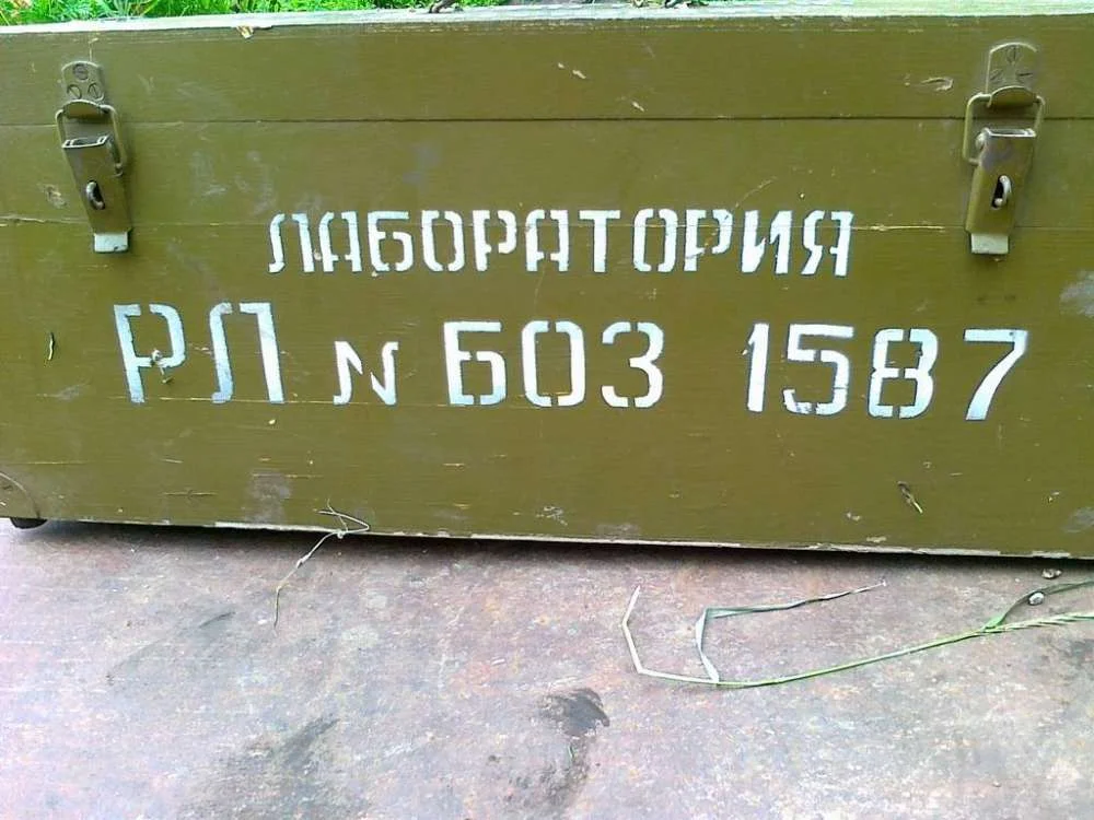

Вот сегодня обнаружил на чердаке. Там какие-то измерительный приборы похожие на спиртомер, называются нефтедециметр. Для чего интересно мог использоваться данный набор? И как использовать водочувствительную пасту?

Видимо это набор для работы с нефтепродуктами в полевых условиях. Водочувствительная паста предназначена для определения остаточной воды в бензине или др. нефтепродуктах. "Приборы похожие на спиртомер, называются нефтедециметр", наверное нефтеденсиметр. Нефтеденсиметр - это ареометр, предназначенный для определения плотности нефти и нефтепродуктов.
Вот нашёл:
"Качество нефтепродуктов на предприятии можно определять с помощью оборудования ручной лаборатории (РЛ): комплект пробоотборников для отбора проб топлива, масел и смазок из мелкой тары и резервуаров; лот-пробоотборник, водочувствительная бумага, паста для определения уровня воды в резервуаре; марганцово-кислый калий для определения наличия воды в нефтепродукте; отстойник для определения содержания воды и механических примесей (визуально); нефтеденсиметр (ареометр) для определения плотности; делительная воронка, фенолфталеин, метилоранж для определения наличия водорастворимых кислот и щелочей; пробирки, раствор марганцово-кислого калия для определения наличия непредельных углеводородов; гидрометр для определения состава и температуры застывания антифризов; полевой вискозиметр для определения кинематической вязкости масел; спиртометр для определения крепости спирта; часовые стекла для определения содержания фактических смол."
Нечего себе находка, откуда она у нас могла появиться?! Интересная вещится оказывается, А водочувствительная паста тем более, на заправках при сомнениях проверять.
