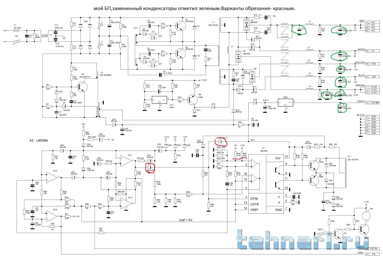

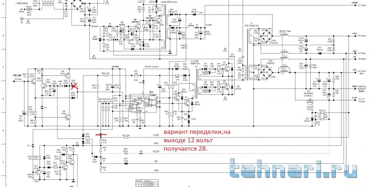

всем привет,верю что подобные вопросы наверно уже всех достали,но уж простите балбеса)))) в общем имеется компьютерный БП,поменял все выходные конденсаторы на идентичные с напряжением 35 вольт.требуется по линии 12 вольт получить 28 вольт.Идею поднятия напряжения увидел в одном из роликов в интернете.Там нужно только перекусить одну перемычку ( от первой ноги ка7500в) и убрать один диод который идет на четвертую ногу(фото переделки прикреплю).В общем чтобы не запороть свой БП хочу спросить , что и где надо убрать?
ps видео с переделкой - https://www.youtube.com/watch?v=Q3LX8LZg6f8&t=2s&list=FLa_DNnRT7r0fq5Ba9W-ioCQ&index=5
Не стоит так разгонять , да и не каждый БП разгонится до 28 В , вылетят выходные транзисторы, из + - 12 B одно полярное 28 можно.
