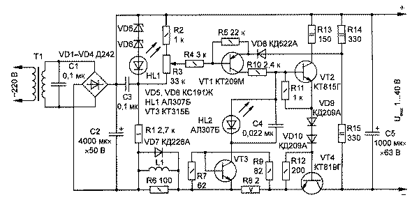

Всем привет, интересует вот эта схема, это будет мой первый лаб.БП просто возможности покупать новый нет, дороговато. Кто собирал?, у кого заработало?, фото реального устройства в студию. Если есть альтернатива или более надежней схема, предлагайте. Заранее спасибо.
    8.3 KB · Просмотры: 9,951

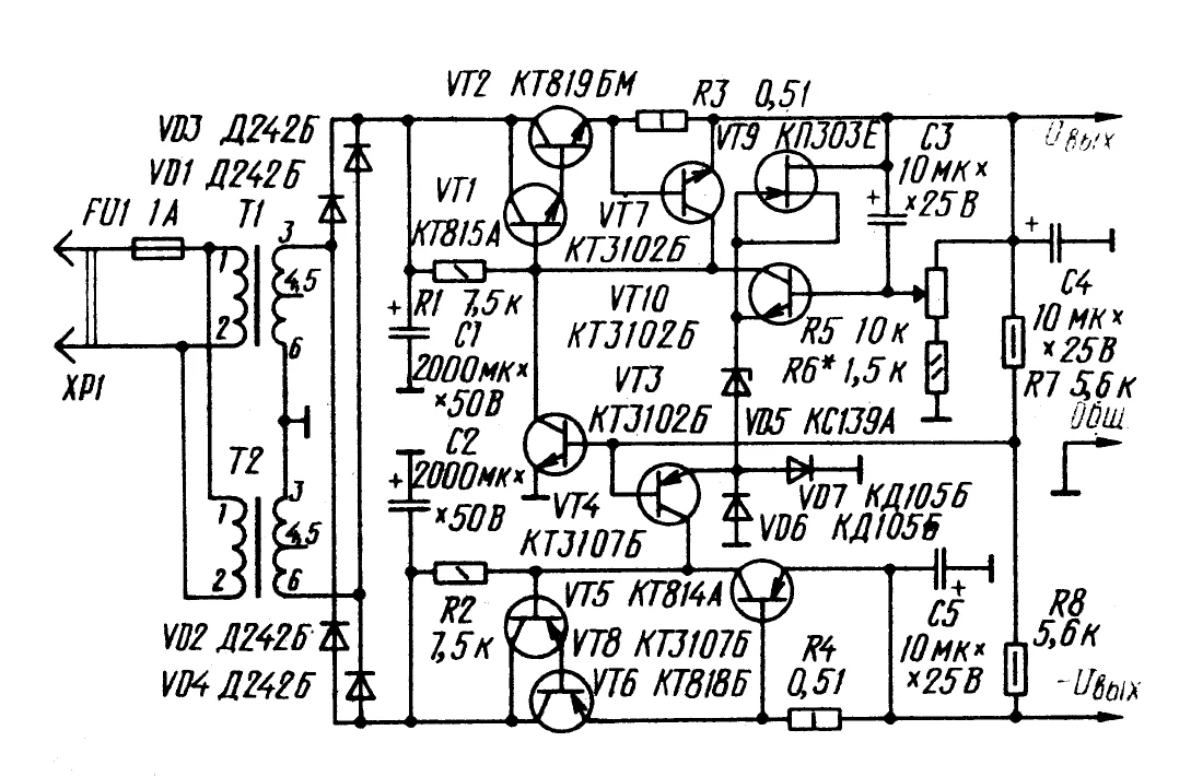

не стабилизированное +-18в*5а(предохранитель 5а)
+-36в*5а(предохранитель 5а)
стабилизированное для питания *оперов* +-15в(с минимальными пульсациями)*1а
стабилизированное от 0в до 25(27)в 4а -защита на 1 и 4а
стабилизированное от 0в до 12в*10а-защита на 1 и на 10а

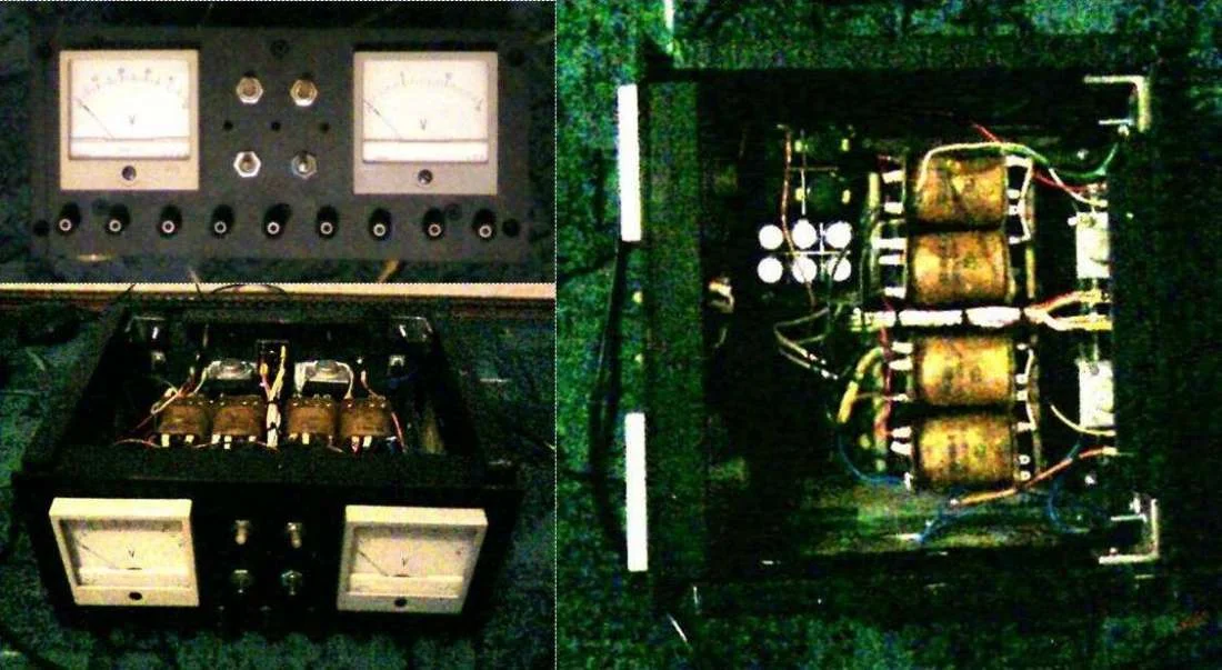

    101.9 KB · Просмотры: 9,578

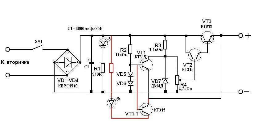

    23.2 KB · Просмотры: 62,322
