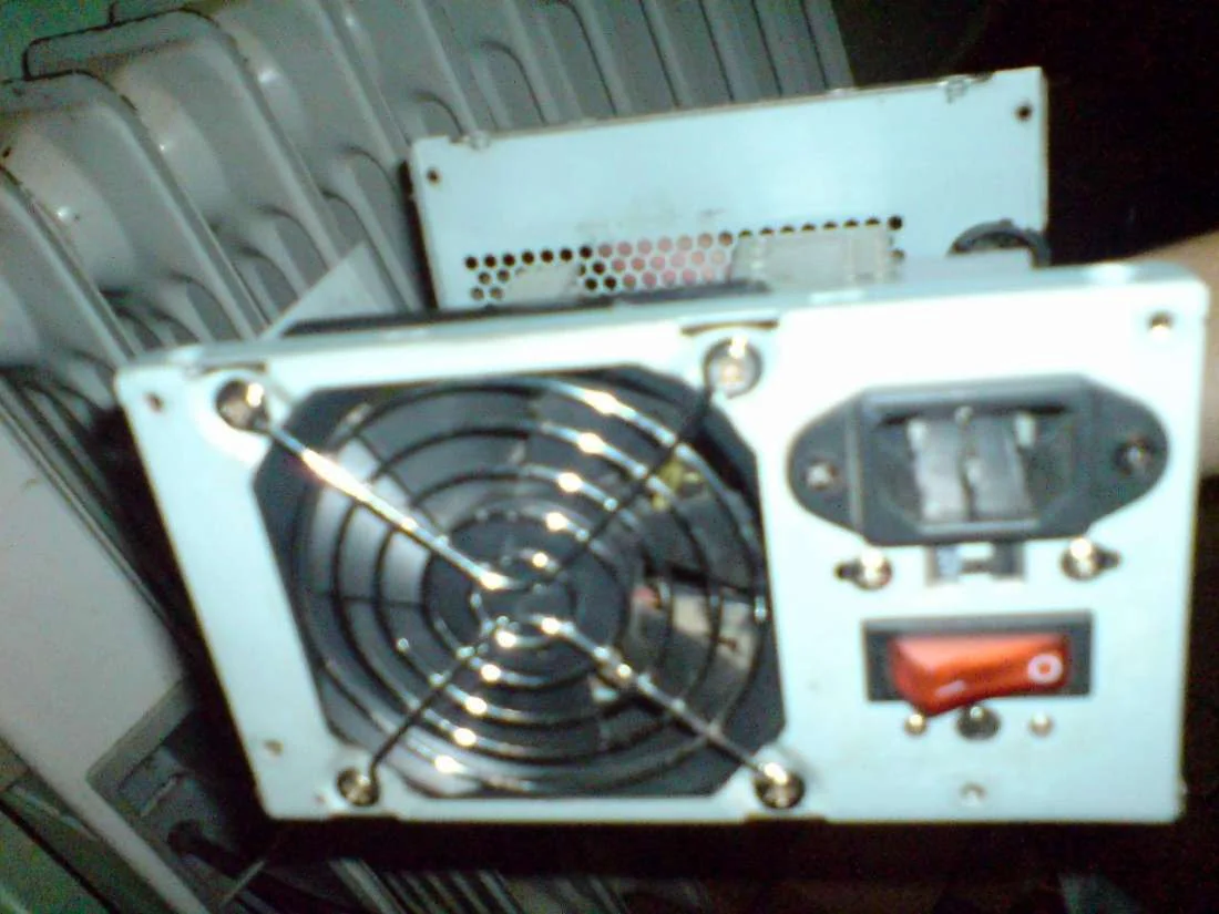

Всем привет! есть БП от ПК IPOWER ip-300w p4 , хочу сделать из него лабораторный(универсальный) БП. Не подскажите как его сделать... если можно, то лучше по поподробней, я не очень в этом шарю. Или если есть статья как это сделать(с картинками), со схемами мне не очень понятно..
