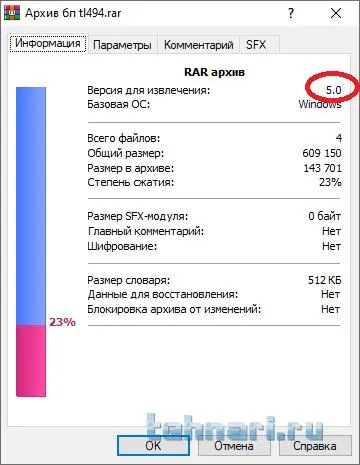

Может и пригодилась бы , да выдает ошибку при распаковке , битый архив . Кто открывал
сбросьте схему в студию, хоть поглазеть на чудо инженерной мысли) .
В 7z упаковал: Посмотреть вложение бп tl494.7z
Проверьте свою версию WinRAR. Для распаковки исходного архива нужна версия не ниже пятой.
