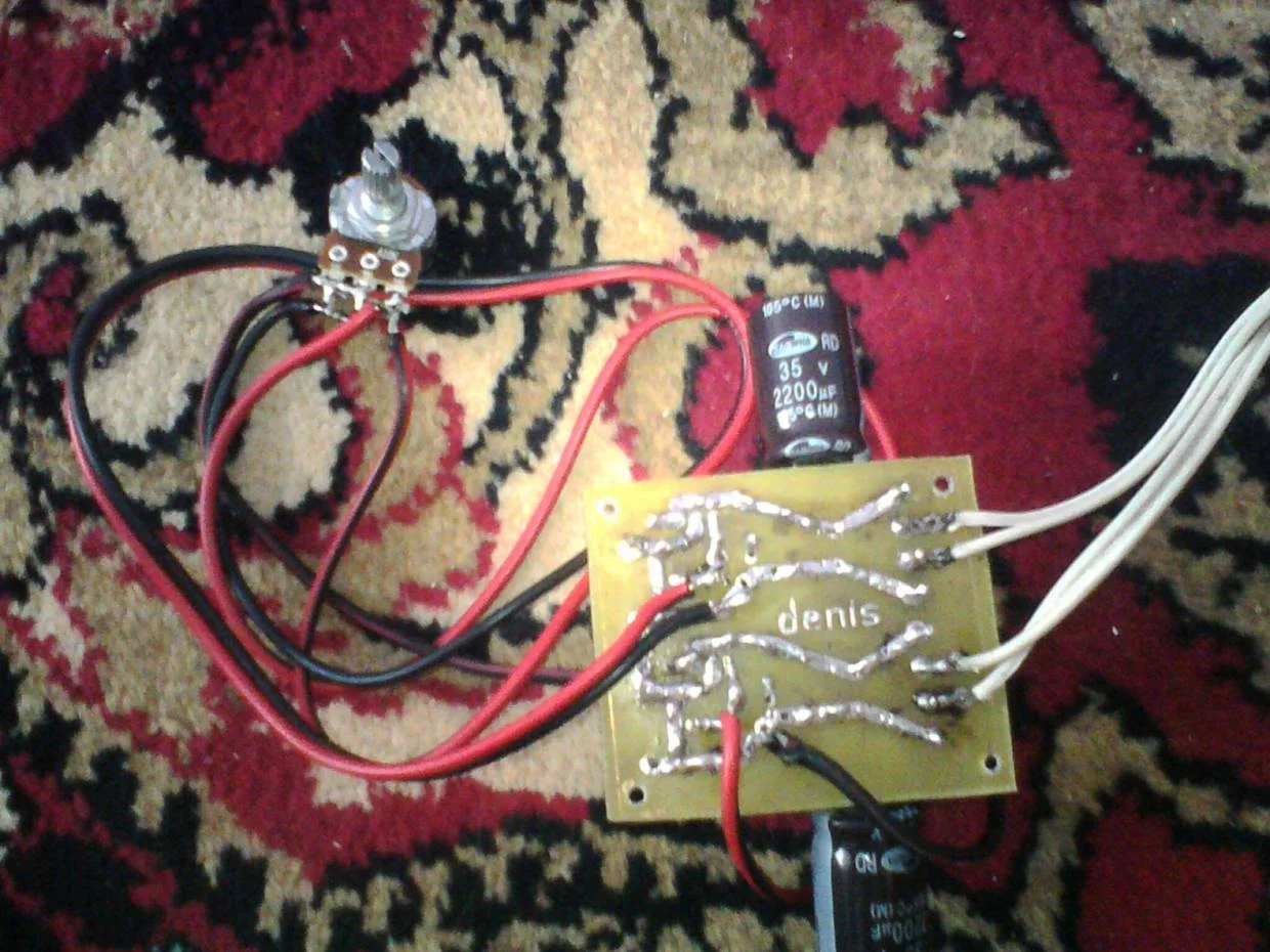

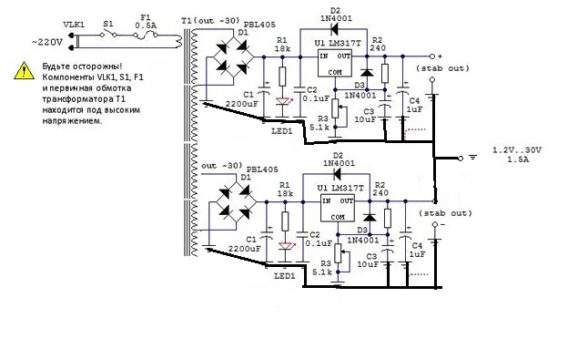

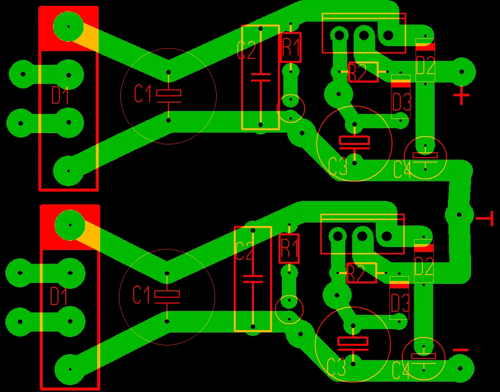

Покашто делаю свой ламповый унч необходим стал лабораторный блок,то это надо проверить то это и решил сделать бп от 0-20,потом подумав решил сделать бп 0-30 двухполярный чтобы можно было проверять и усилители разной мощности,до 5А вместо LM317 хочу поставить CD1083 или аналог она до 7,5А,возникли вопросы 1)можно ли так соединять схемы?
2)чтобы одинаково регулировать напряжение можно ли вместо 2 резисторов построечных поставить 1 сдвоенный? 3)правильна ли печатка? нашёл на форуме и просто доделал общую точку

Правильно, что разделил массы на схеме. А что это за ламповый УНЧ, с питанием до 60В ?... :)
народ а эту печатку зеркалить нужно или нет?ато уже сделал а про это забыл но ножка сверил вроде ненадо или я ошибаюсь?
слава тебе господи ато я уж изпереживался
возникли вопросы...
1) можно
2) в принципе можно, но в связи с разбросом параметров резисторов установить одинаковое напряжение в плечах будет затруднительно
CD1083??.. может быть LM1083?

сделал лабораторный блок запустился сразу регулировка маленько отстает а так все отлично начинает от 1,2в заканчивает 29,8-9 на обоих плечах.я доволен)))
сделал лабораторный блок запустился сразу...
Молодца!!!
...регулировка маленько отстает...
От чего отстаёт???
А где отчёт, схемы, фото, видео?.. :)
Молодца!!!?А где отчёт, схемы, фото, видео?.. :)

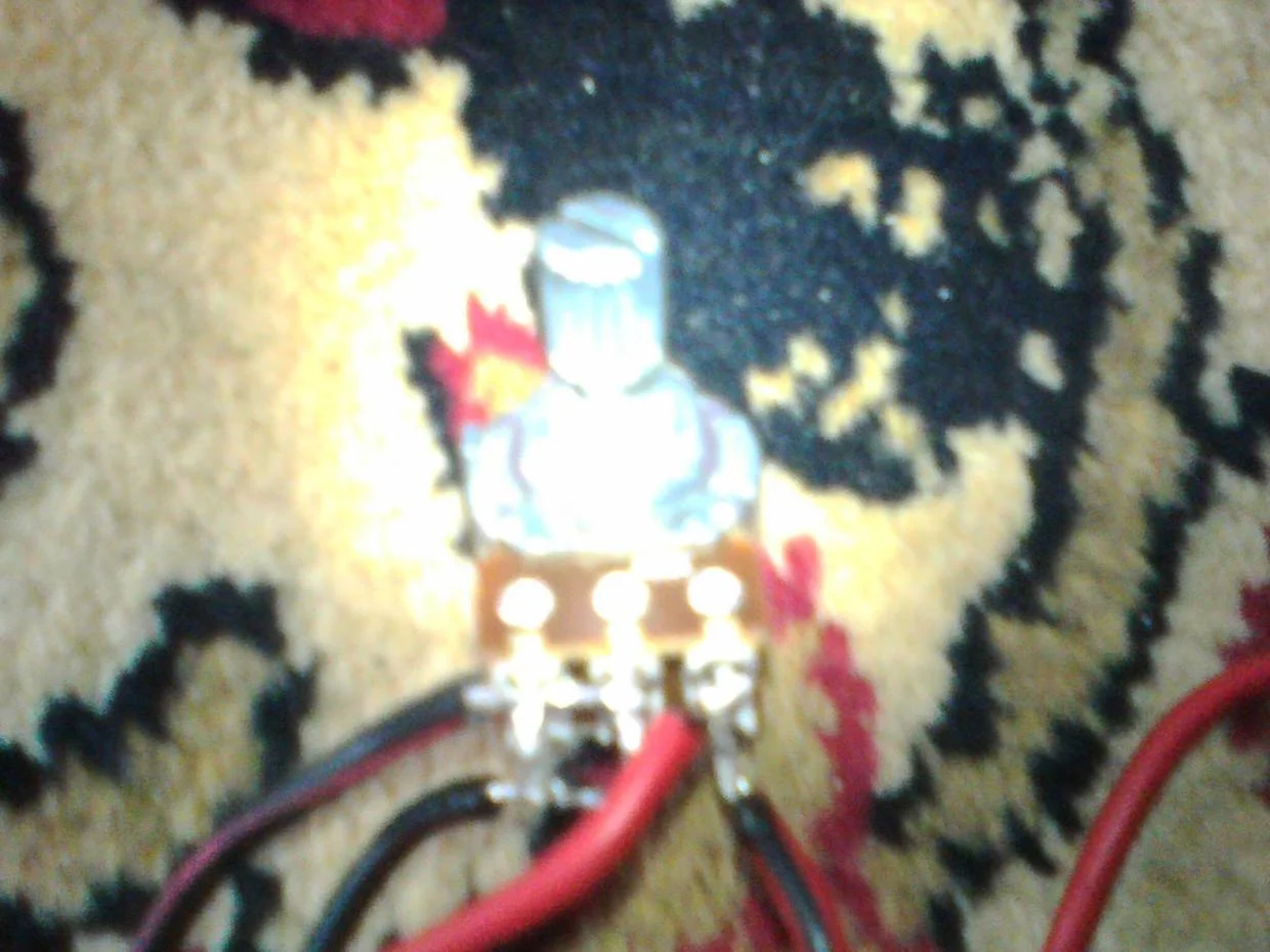

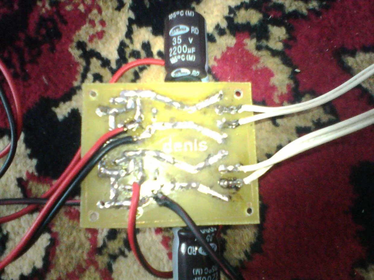

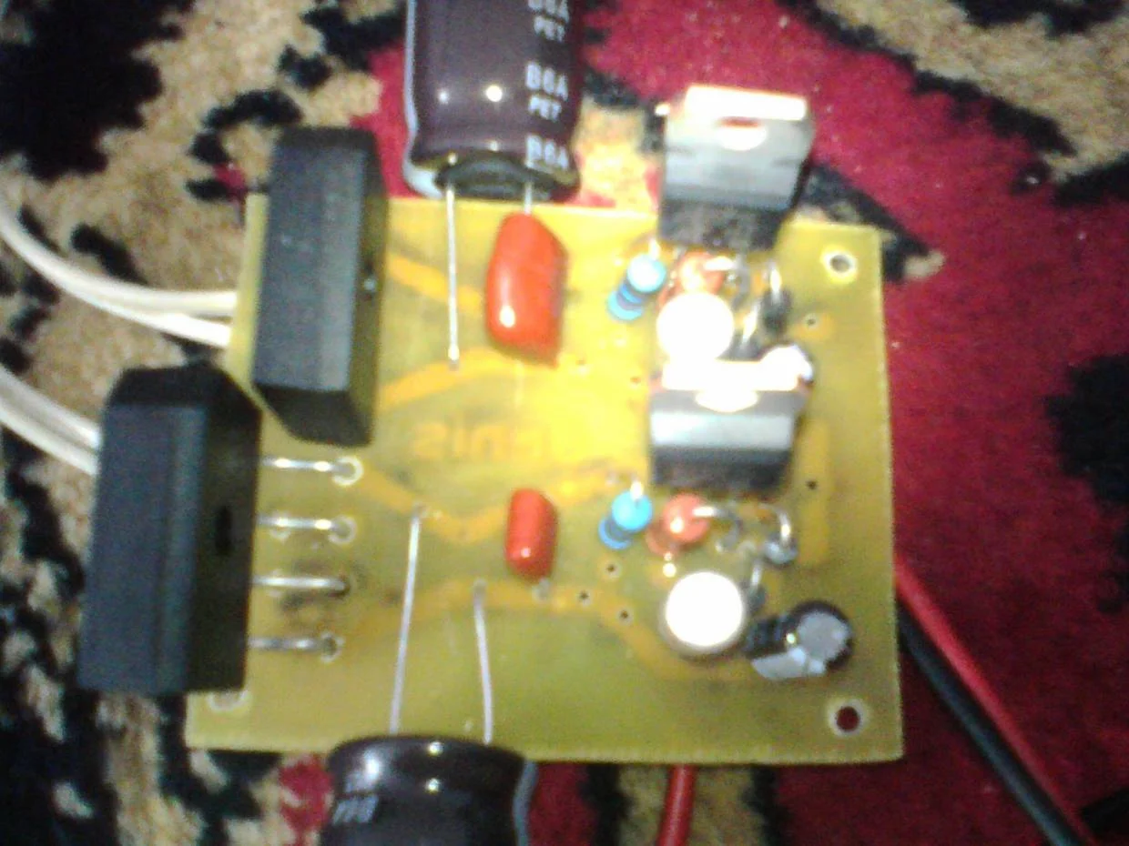

видео не обещаю,но фото завтра скину,а отстает в том плане что грутишь переменник(поставил вместо 5,1ком 10ком) напряжение потихонечку падает переменником на полную вкручиваешь а напряжение ещё только потихоньку растет от 1,2в до 30в секунды 2-3 возрастает но эта не беда не так уж и долго

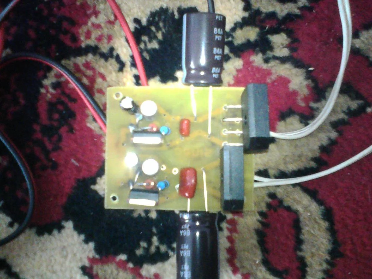

вот обещанные фото видео попозже попробую,за фото не ругайте фотик в другом городе а на телефоне 3.2мр

Печатную плату надо было доработать под свои детали,что бы не изгаляться вот так:), да и на стабилизаторы надо бы радиаторы поставить...
это чуть позже,у меня такая проблема вылезла,хотел проверить ток но подключал под нагрузкой 220 в лампой 60 ватт и тестр показывает только 0,16 А хотя трансформатор мотал я 1 мм проволокой каждую катушку,это получается у меня лпб слабее китайского блока где переключается напряжение там написано 0,35 А
