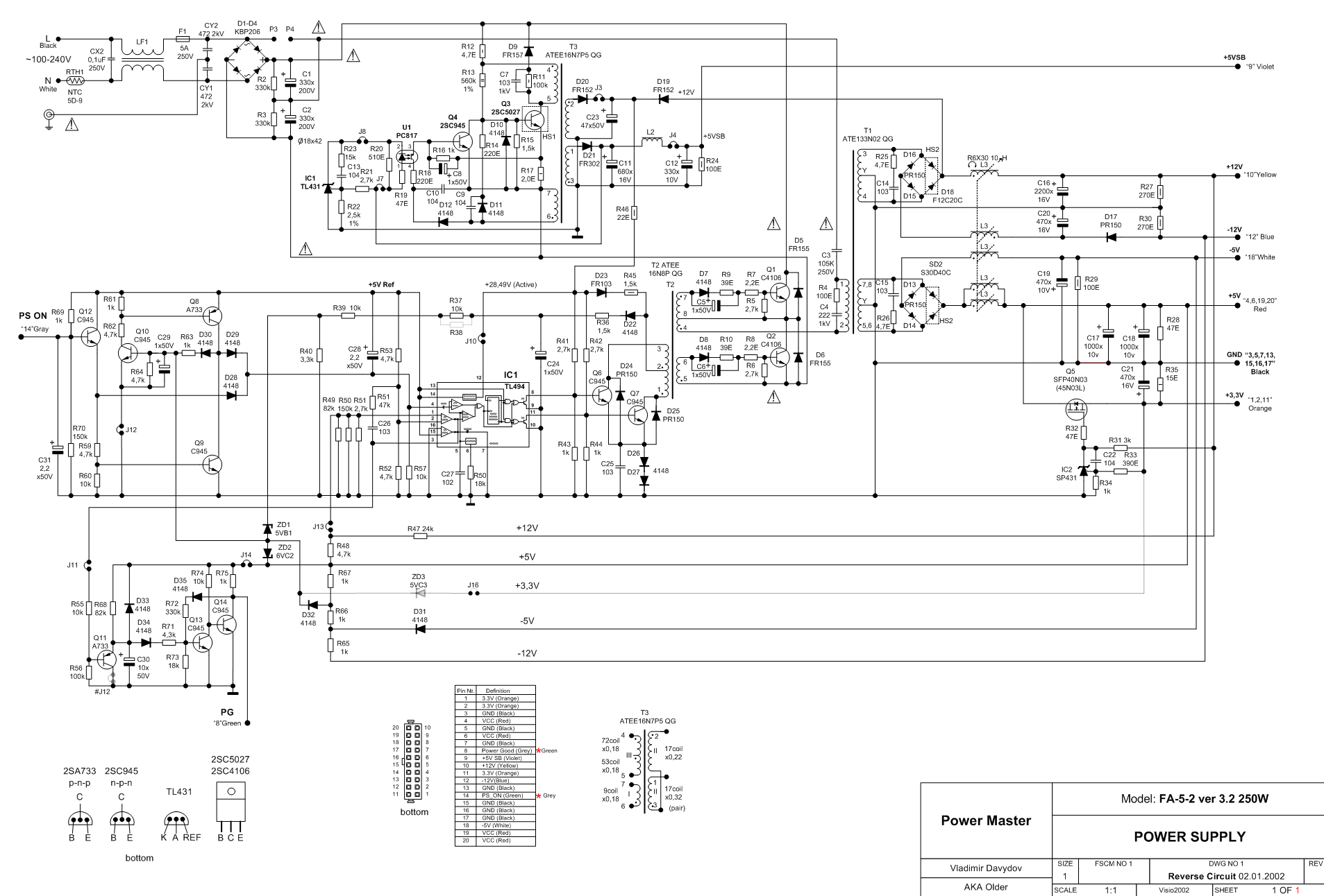

Итак, есть у меня поломанный бп от компа (Gembird 330w) и острое желание получить лабораторный бп с регулируемым вольтажем и амперажем(надо ли?).
Суть его поломки мне вычленить не удалось (разве что был неисправен диодный мост, но его ремонт проблему не решил).
Список компонетов которые я могу увидеть

Что нибудь можно с этим сделать ?
Буду благодарен за любые схемы и инфу, также у кого есть самодельные лбп, прошу фоточек)
Спасибо.
Пахоже что этот непонятный C502?5 на самом деле C5027S
Я проверил его он не работает.
После замены транзистора этот бп так и не завелся.
Взял другой, рабочий, в нём шим на 2005Z.
Схему к нему пока не нашел, есть у кого ?
Надо все электролиты проверить. Желательно пробником ESR.
Схема по первому БП должна быть похожа с твоим.

Чтоб сделать ЛБП, то надо восстановить до рабочего исходный БП. Как раз твой первый и подходит к переделке. Именно на TL494 (KA7500) и переделывал.

Первое и самое главное!!!! Все ремоты и переделки делать через последовательно подключенную лампу накаливания 60-100Вт 220В в высоковольтной части!
