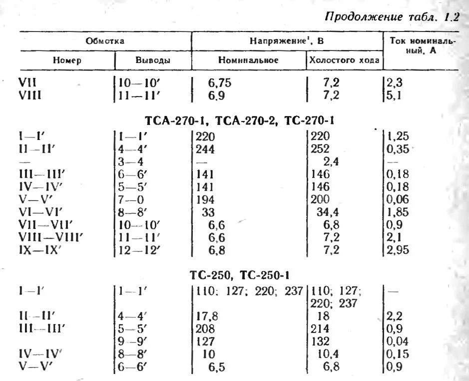

Сколько нужно намотать витков на каждую катушку трансформатора тс-270-1 чтобы получилось 20 вольт?начало этой темы можите посмотреть на http://www.tehnari.ru/f114/t85445/

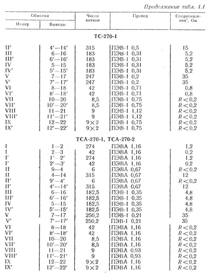

намотай две по двадцать витков,подключи и узнаеш,Вольт/виток.Не перепутай направление и заполни ее всю.
25 витков мотай для 20В диаметром 0,6...0,8мм для тока 1,5А
Вообще про этот трансформатор очень много написано в инете, и все данные на него там есть. Неужели лень найти и пересчитать под своё напряжение.
Ну посчитай сам

буду мотать не по 25 а по 27 чуть с запасом что бы потом после диодного моста и кондеров было 30 вольт,уже намотал 27 витков,буду мотать 2 плеча на одной катушке,вторую не стал трогать пускай заводская стоит тем более там места как раз получается,принялся мотать 2 плечо уже намотал 16 витков проволока кончилась придется напаивать но это уже все завтра

Так иду с жалобами вы мне сказали мотать 25 витков для 20 вольт я намотал 27 и в итоге получил 10 вольт,хорошо что мотал 2 плеча буду делать тогда однополярный блок,теперь в итоге 1 плечо + 2 плечо должно было быть 40 а получил 20!!!
Ну так вопрос был: "Сколько нужно намотать витков на каждую катушку трансформатора тс-270-1 чтобы получилось 20 вольт?", вы их и получили ( только намотав их на одну катушку), ни о каком двухполярном, и уж о 40 речи не было!
так я имел в виду чтобы было на обеях катушках по 20 вольт
В трансформаторах такой конструкции обмотки разделены пополам на две катушки, но напряжение считается общее, суммарное с двух обмоток, имейте это в виду
