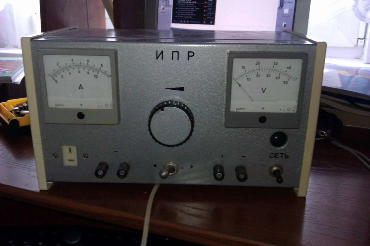

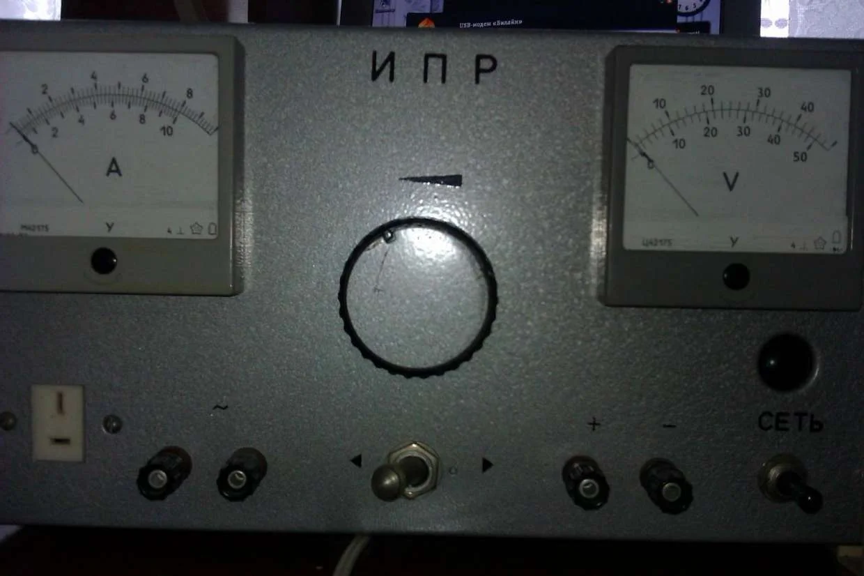

Достался бесплатно вот такой БП:
Там написано, что питается от 40В 6А, и выдаёт 0-42В.
Что с ним можно сделать?? Намотать транс на 40В и подключить БП или как нибудь по другому??

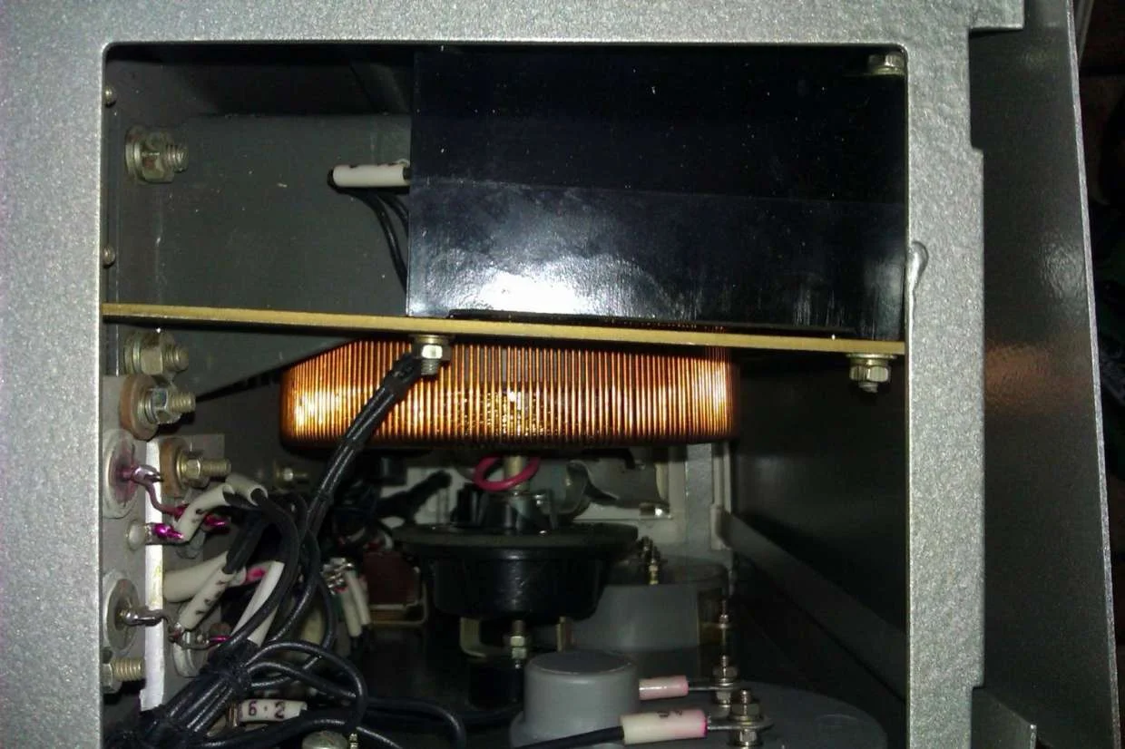

Это просто ЛАТР с выпрямителем
Ну а разве эту штуку нельзя как лабораторный БП использовать?
Можно, только на выходе у него или переменное напряжение (после автотрансформатора), или пульсирующее (после моста) и это нужно учитывать.
А если к нему ещё нужен трансформатор ватт триста, то стоит ли...

Ну а запчасти в нём есть, чтоб разобрать??
Я шибко его не ковырял ещё...
Раз В качестве БП он не годится.
