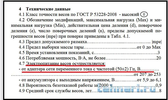

Кстати, в инструкции ---
    87.7 KB · Просмотры: 34
