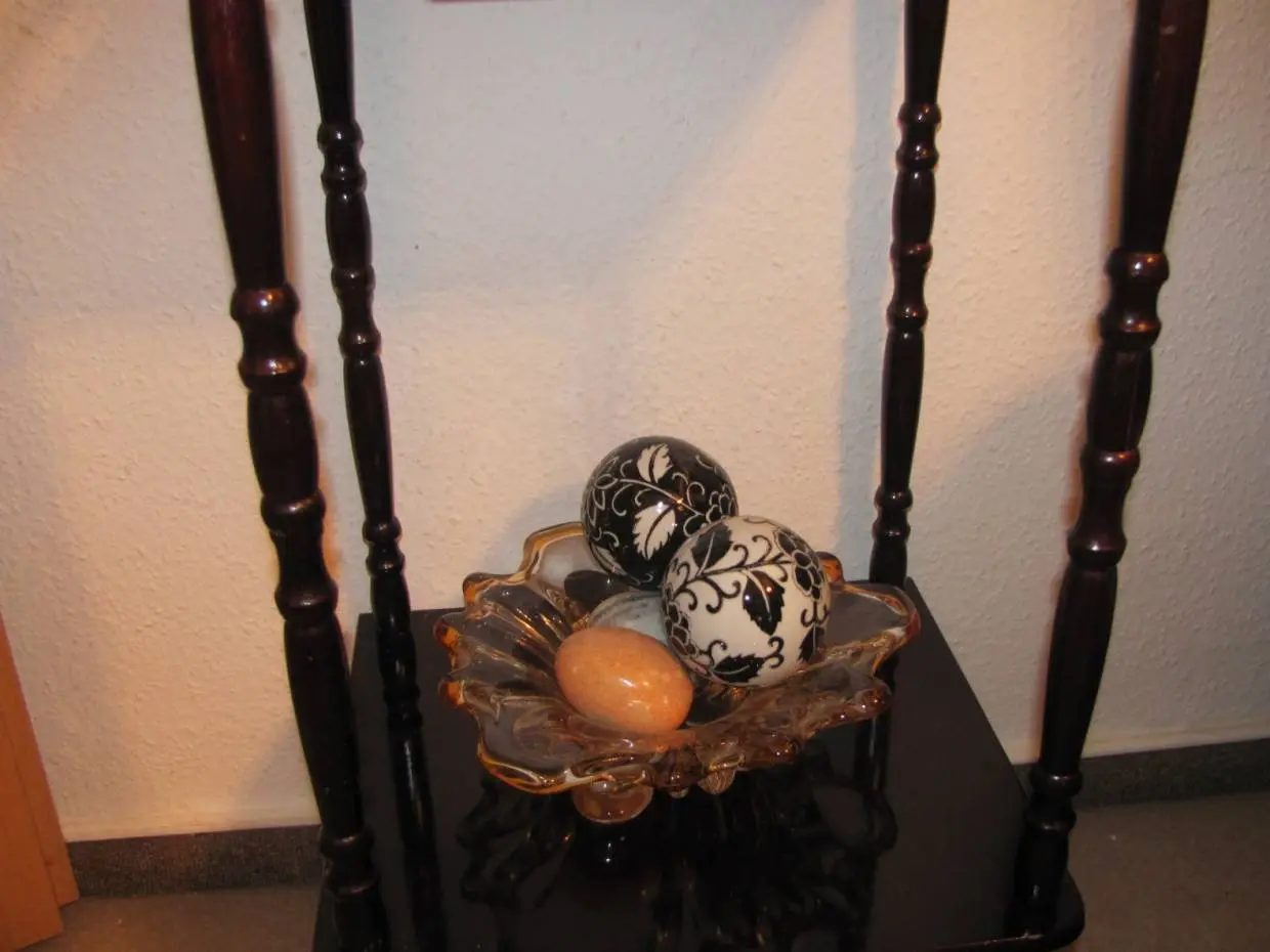

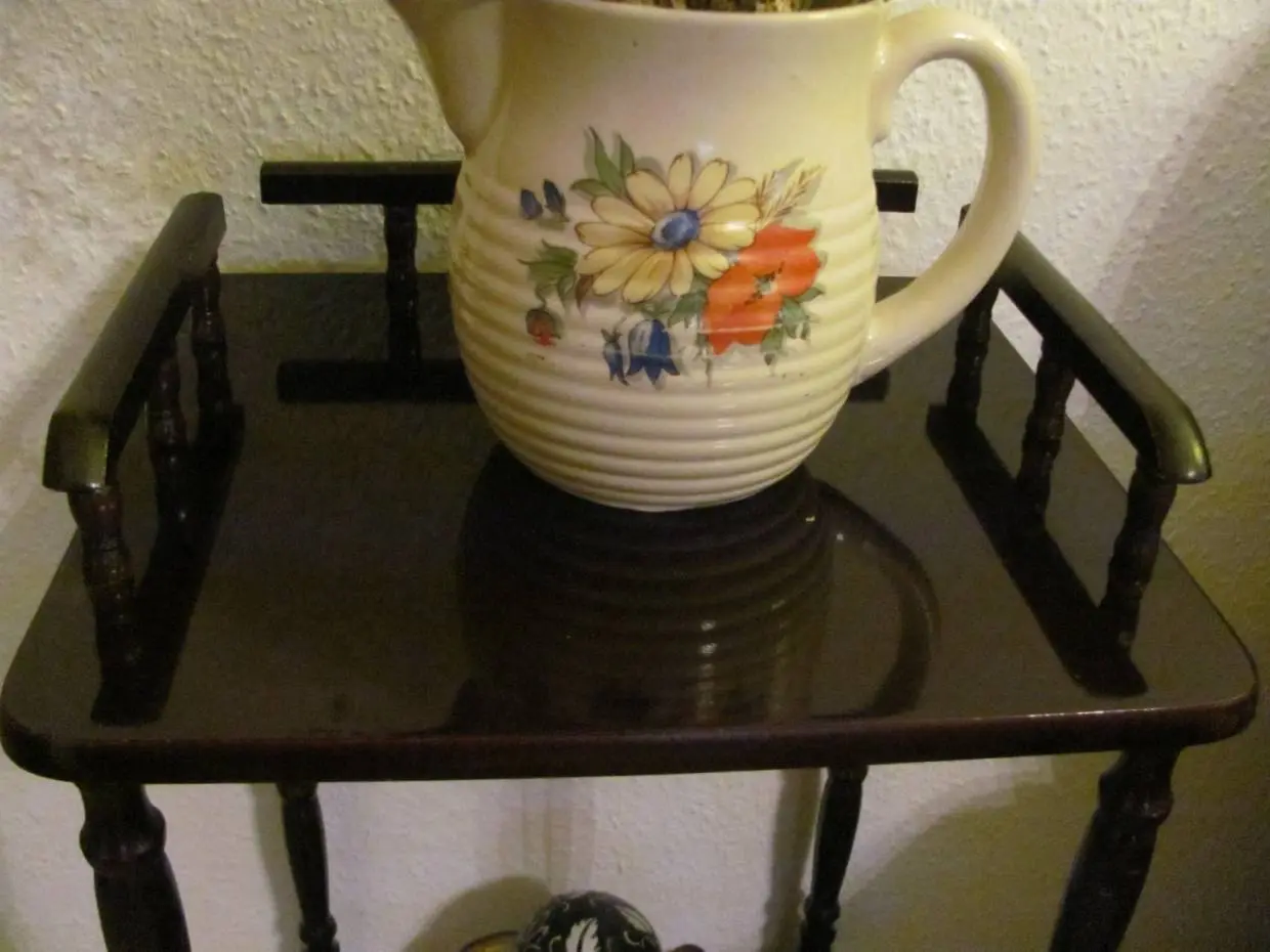

Вот сделанная уже давненько подставка, как раз Ваш материал - сосна. Тонировал водными пропитками, затем все по пред. посту. Получится и у Вас. Удачи еще раз.
