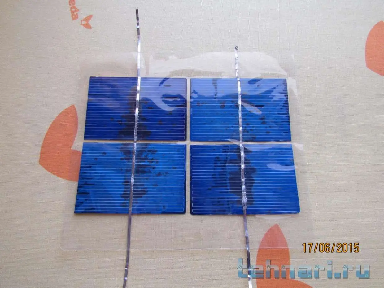

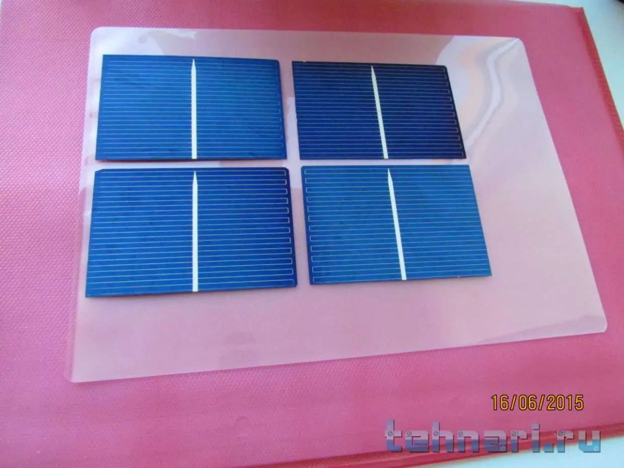

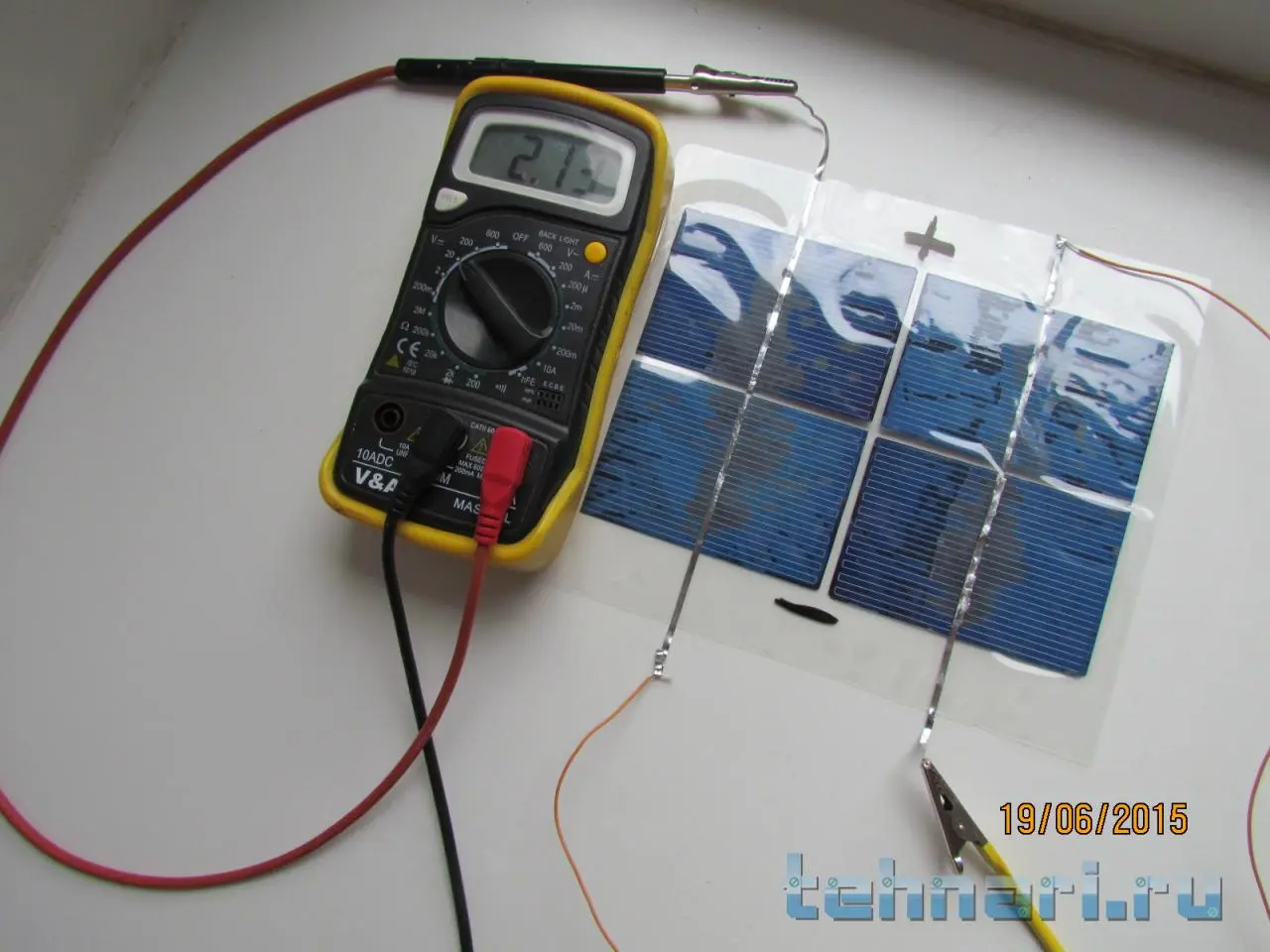

Привет всем . Хочу поделиться как я ламинирую солнечные модули чтобы они не ломались . После этой процедуры их можно бросать на пол . Итак берем модуля по 0.5 вольта и спаиваем их попарно чтобы получить 2 вольта .Укладываем их в ламинатную пленку для бумаги и на гладильной доске предварительно накрыв хлопковой тканью прогреваем обычным утюгом температура ЛЕН .Прогревать не нажимая и не спеша .Переворачиваем и с другой стороны тоже самое . Должно получиться вот это.
