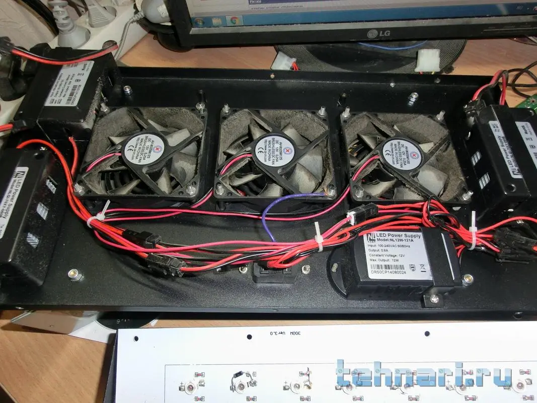

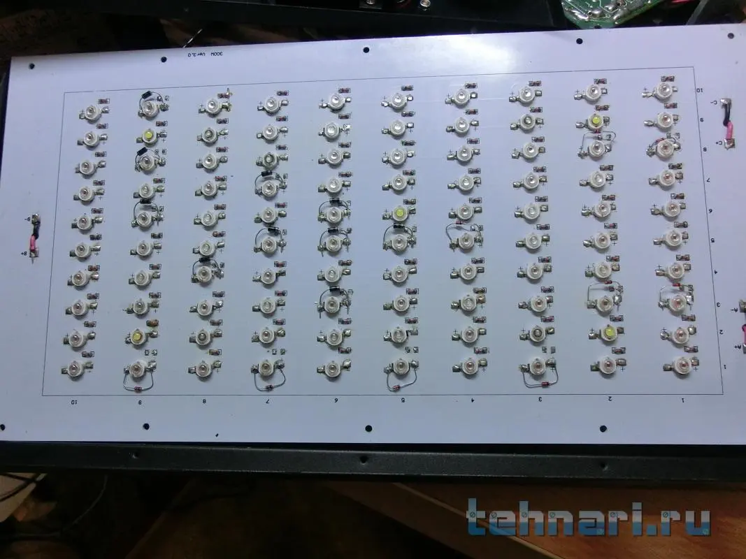

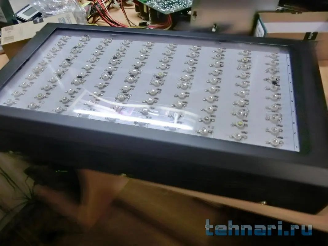

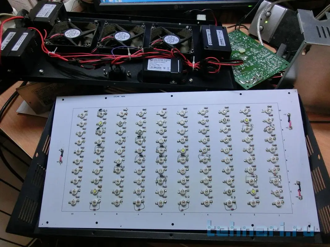

На форуме кто то спрашивал подробности по светильникам для растений.
Попал второй раз в ремонт один и тот же светильник светодиодный для растений на 300Вт. Там сто светодиодов по 3Вт. Ремонт свелся к банальной замене светодиодов и диодов, включенных им встречно. Но вначале, был анализ расположения спектра на матрице. Результат в архиве. Посмотреть вложение светильник.rar Сам корпус из металла, размерами 200*400*65мм. Внутри три драйвера (NLGI-70XY-060B ) на три группы светодиодов и один драйвер (NL12W-121A) на три вентилятора. Сами светодиоды на алюминиевом листе посажены на термопасту.
Слишком большая мощность на эту площадь радиатора .Им можно освещать 5 метров квадратных но с высоты 2 метров это вряд ли получится. Надо делать максимум по 30-50 ватт . И какой шум от вентиляторов? Имеют они регулировку скорости?
Шум как у системника. регулировки скорости нет. На счет избыточности мощности сам предполагаю. Так, как когда 1/3 перестала гореть, светильник благополучно отработал около 1 года (по словам владельца). До этого с нуля около месяца, а потом после ремонта тоже около месяца.
Мои по 30 ватт с принудительным охлаждением трудятся вот уже по 5 лет Китайское брахло ,.и цена наверное 7 000 рублей
