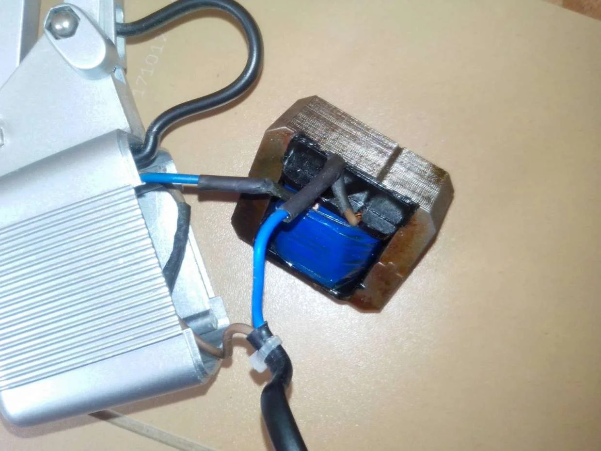

надписи, увы, отсутсвуют. соответсвенно вопрос - как можно определить?
а если больше ламп к одному дросселю нужной мощности, то сработает?
Да чёрт его знает) Пишут что вроде как получается. Сам когда-то давно колдовал на эту тему. Сейчас точно не помню. Вроде загоралось. А может я среднюю лампу выкорачивал)) Не помню)) Но даже с двумя лампами пусковой ток получается большой. Лампа меньше прослужит. А с тремя лампами ещё хуже будет.
Не знаю. Желательно фото. Может кто опознает)
Вот только фотографии вам ещё нельзя выкладывать. Надо набрать сколько-то сообщений. Не то 10, не то 20.
Дроссель рассчитывается под конкретную лампу, понятия "запас" тут нет. Так что, во-первых, однозначно можно сказать, что Ваш дроссель на 11 Вт. Во-вторых, установка лампы другой мощности или другого количества ламп приведёт к нештатному режиму работы (если вообще заработает).
