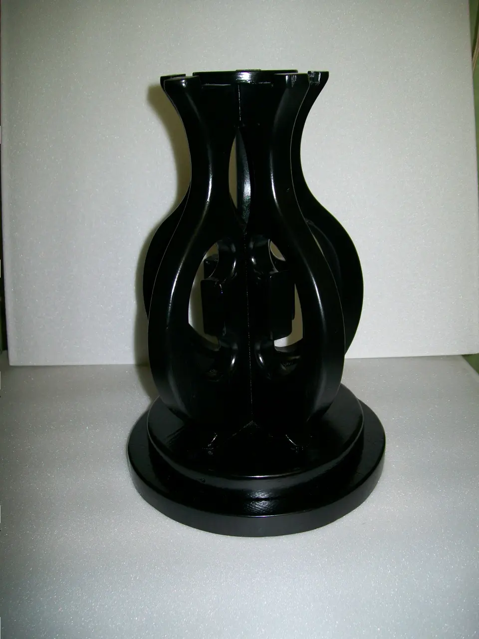

Конструкция его предельно проста и поэтому достаточно надёжна ( очень важный фактор для последующей эксплуатации, т.к. сестрёнка живет в съёмной квартире и возможны переезды). Из этих же соображений простоты конструкции надеюсь, что особых вопросов по поводу алгоритма изготовления рамы и торшера не будет.
Материал рамы дерево,- доска толщиной 20мм.
Торшер сделан из фанеры 8мм., оконных штапиков, гвоздей и ценовки .
Краска акриловая "балончик".
"Ночник" начался с шаблона:
По нему было сделано пять "рёбер", которые были приклеены на остов "звездой" клеем ПВА. Затем, для усиления, стянуты саморезами. Саморезы садил в заранее просверленное отверстие сверлом меньшего диаметра. К остову был приклеен низ чуть большего диаметра опять же клеем ПВА. Замечу, что отверстие под провод было просверлено заранее в обеих частях подставки. Паз под провод был сделан стамеской и круглым напильником.
Вот что получилось:

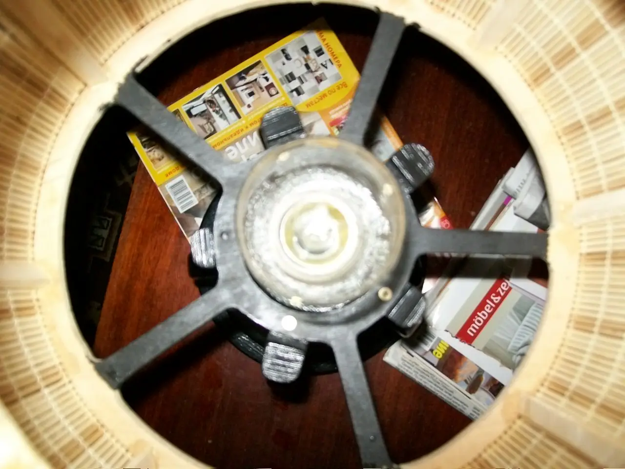

Затем был собран торшер. Собирал на гвозди предварительно промазав стыки ПВА. После того как клей высох, была приклеена циновка, точнее 2е.

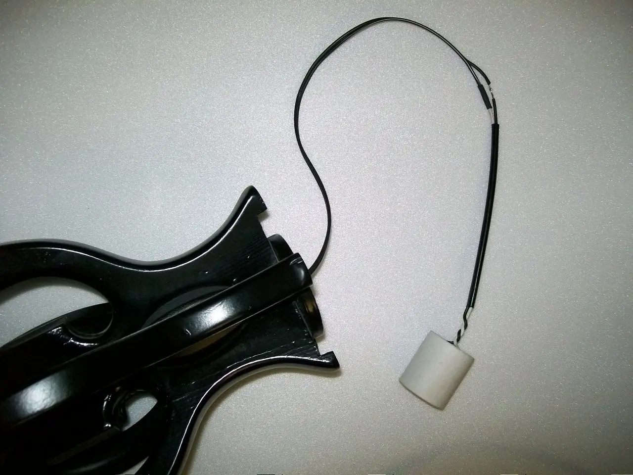

Инсталляция кабеля и цоколя :
Примерка торшера:
Закрепление торшера. Без применения клея, но на саморезы в заранее просверленные отверстия:
