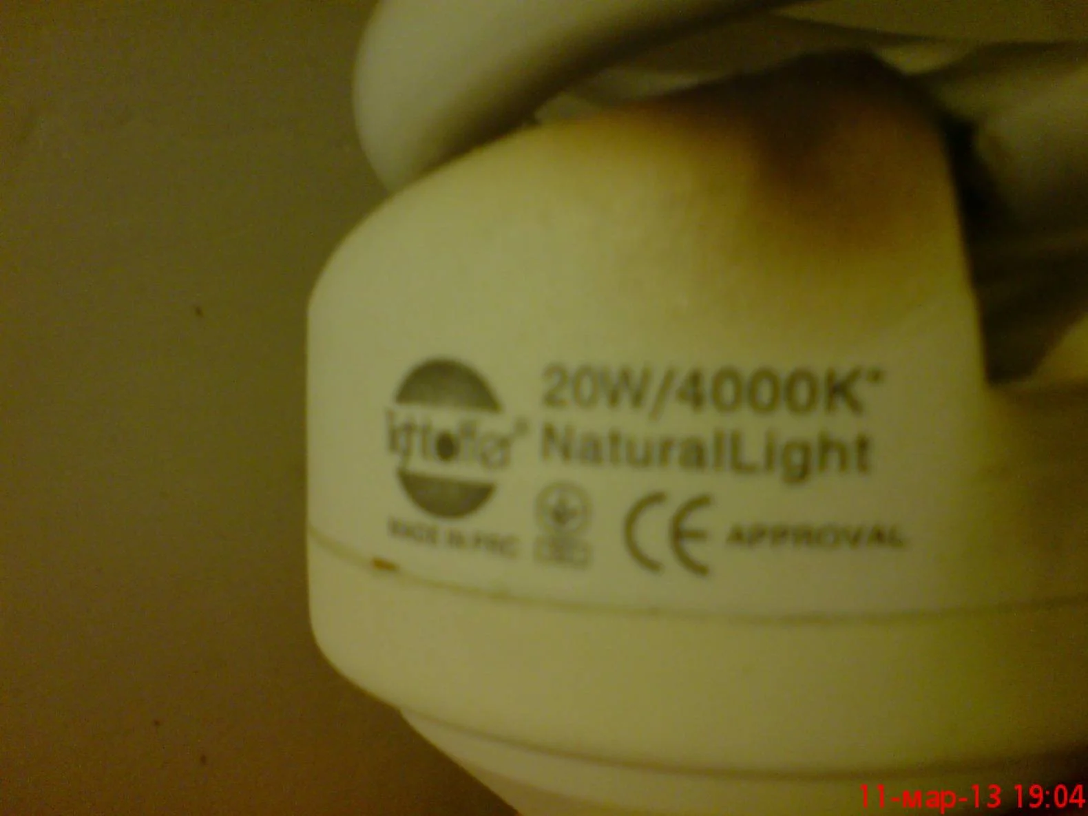

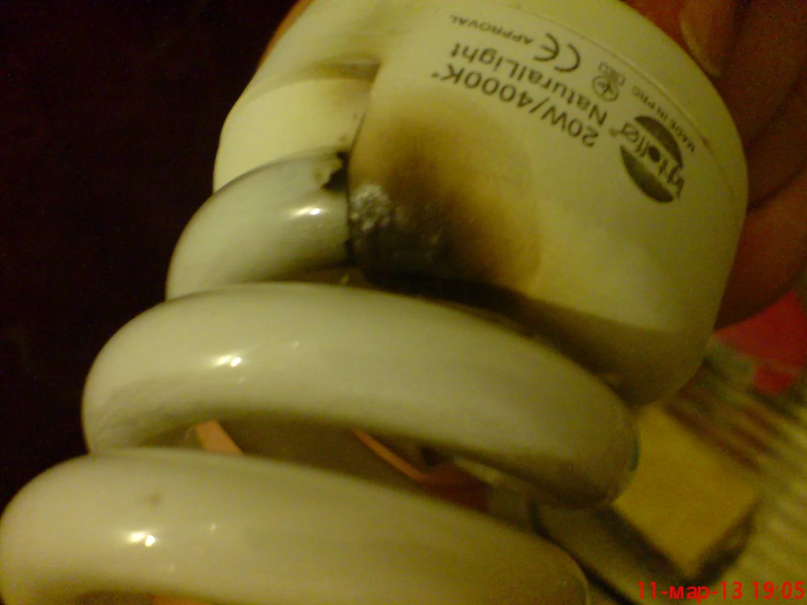

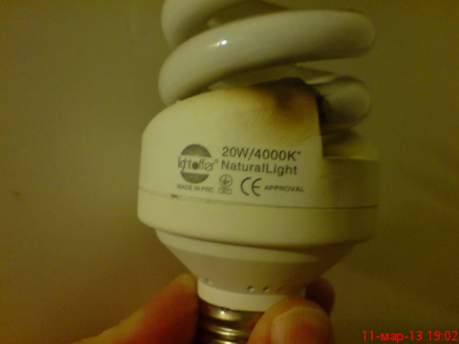

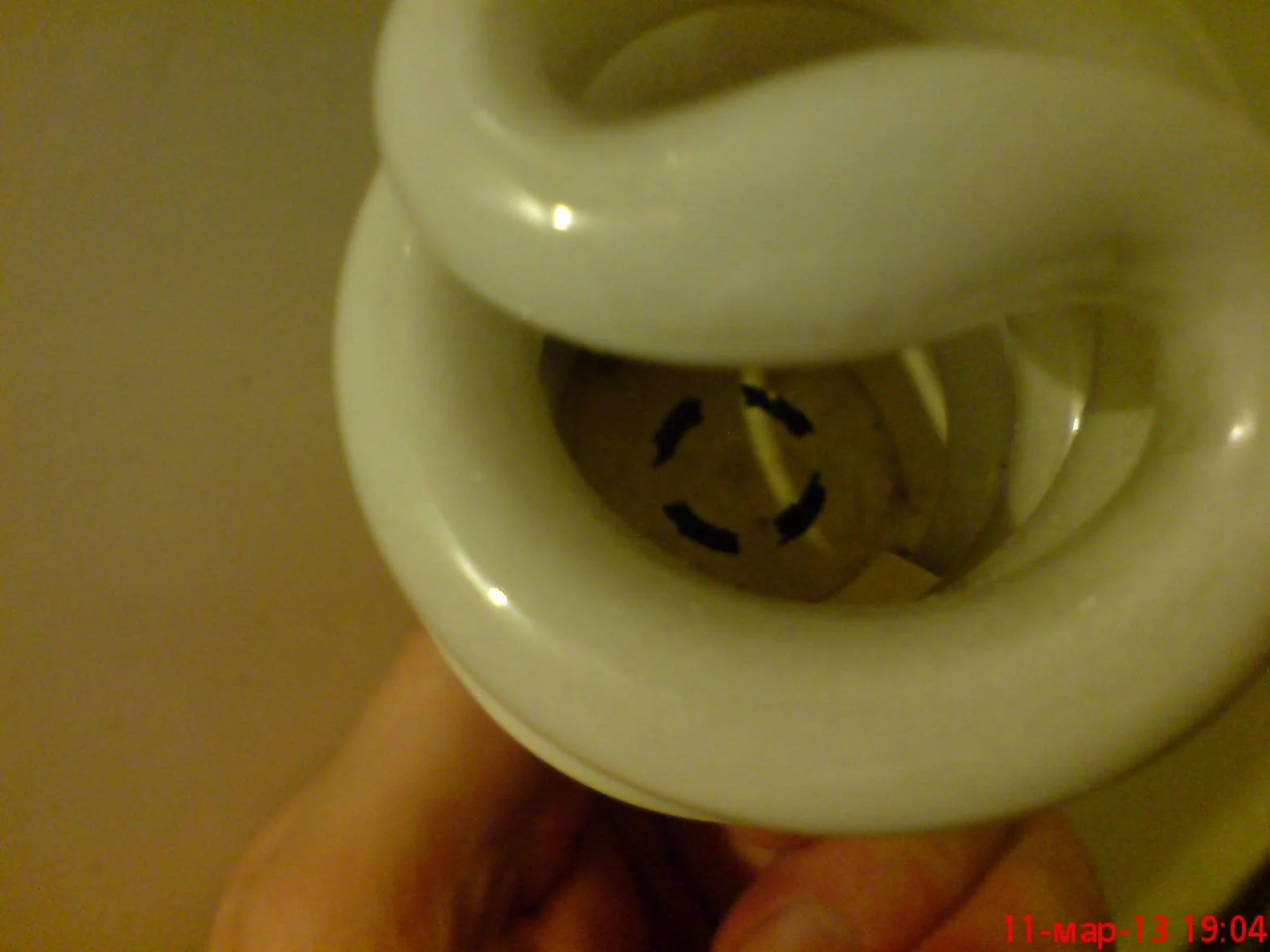

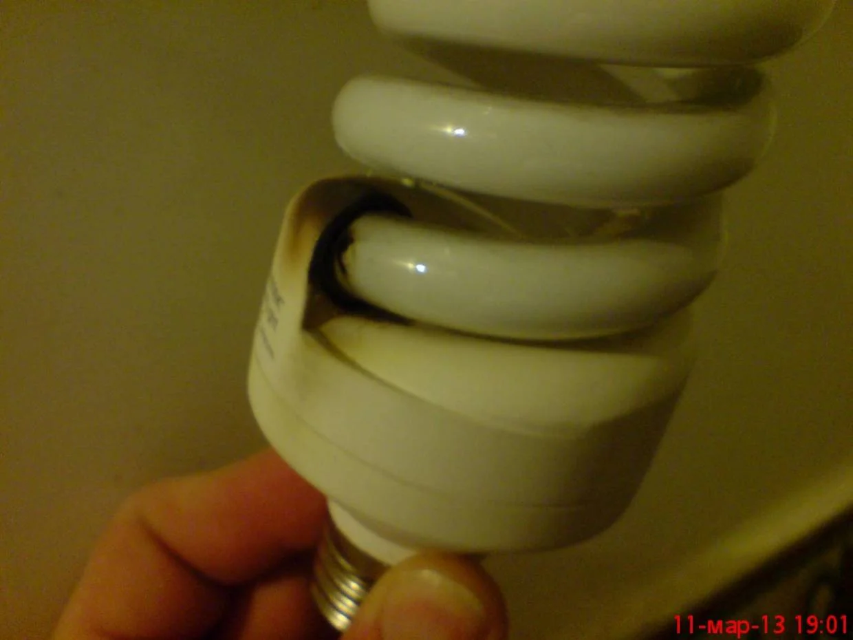

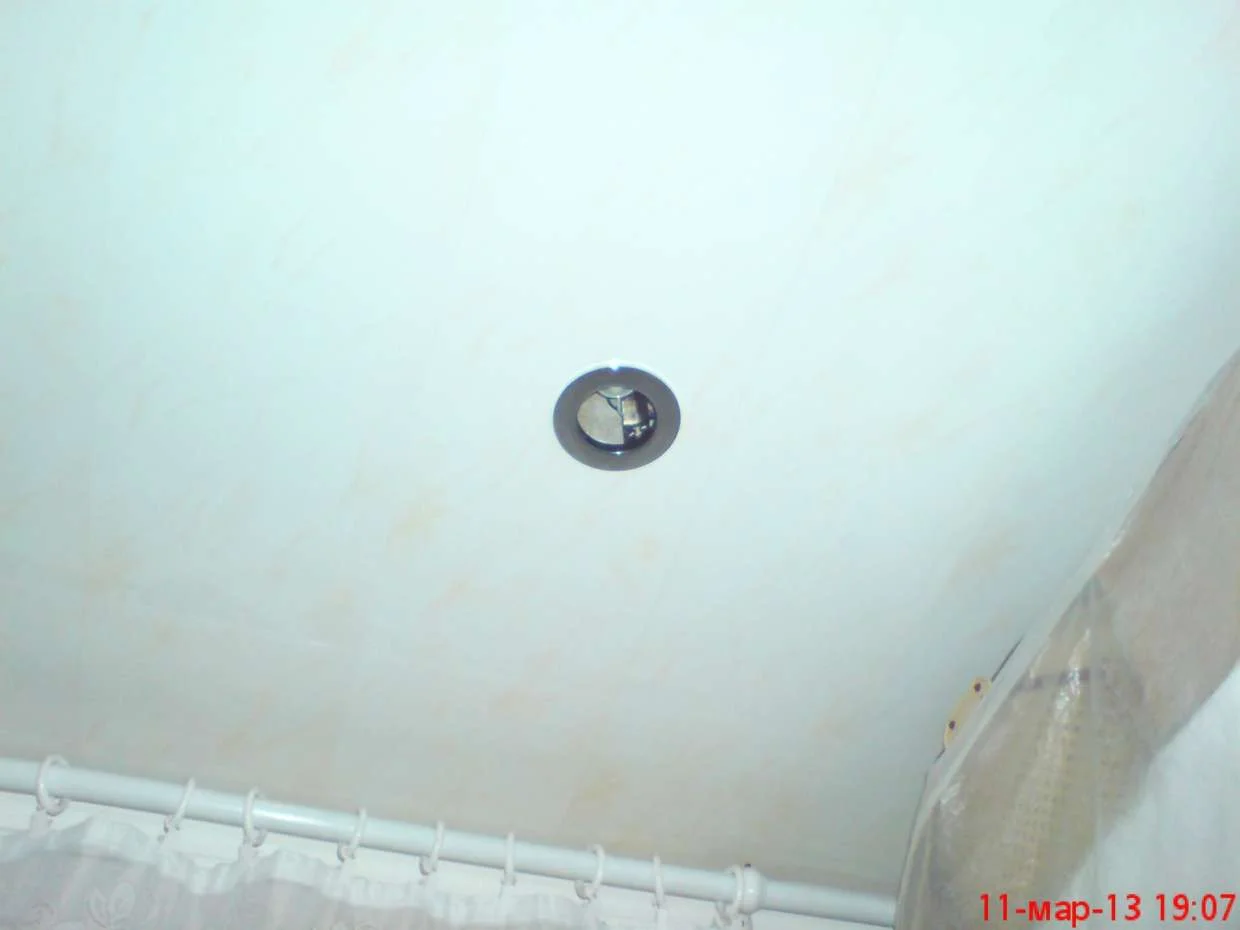

Купил я давно лампочку-сберегайку. Отслужила она мне верой и правдой лет 6-7, точно не помню. и вот сегодня сидя в кухне уловил носом запах горелой изоляции. Через минуту запах усилился, подняв глаза к потолку я увидел, что от лампы валит белый дым. Лампу я отключил и выкрутил из патрона. Оглядев её обнаружил подгоревше-подобугленный корпус электроники. Вопрос у меня такой. Такие лампы способны воспламеняться? Т.е. корпус её (был очень горячим). Если да, то это о-о-о-очень опасно т.к. посадочные места в кухне установленны в пластиковом потолке. Если она загорится, то пипец будет полный. Кто, что нибудь скажет по этому поводу. Спасибо огромное!!!:tehnari_ru_837:

Китайские - могут!
О производителе красноречиво гласит надпись на корпусе: made in PRC.
Отечественный "Космос", к примеру, ни разу не полыхнул, хотя вышли из строя уже 6 аналогичных ламп.
Она не загорится у нее 1 класс пожароустойчивости,она не загорится,там гореть не чему,не горючий пластик и стеклянная колба с газом.
Жаль что Китайцы про классы в пожаробезопасности ничего не знают... ;)
В энергосберегайке отгарает одна из спиралей, а перед этим она начинает жутко греться.
По идее, при этом резко возрастает ток лампы и электроника должна ее отключать.
На упаковке лампы, которые я не так давно покупал для дома, указан срок службы 3 года. :)
Я честно говоря не знаю какие у меня, выкручивать надо, одной скоро шесть лет стукнет. За все время сгорело две лампочки, и те обменяли по гарантии.

Разобрав десятки дохлых ламп (и неважно, с чьей маркой) - нашел две основные причины гибели:
1. Пробивает один из диодов моста на входе. Результат - КЗ по линии, иногда разрывает сам диод (или два).
2. КЗ в первичке трансформатора. Следом дохнет или разрывает биполярник, нередко за ним мрёт диод моста. Результат - то же самое КЗ по линии.
Причины банальны - перегрев в закрытом объеме. Лечить сверлением вентиляции мжет помочь, но может и усугубить пробоем от пыли/влаги.
Второй год устанавливаю во все светильники, которые не висят на отдельном автомате, плавкие вставки на 0,15 (до 15Вт)-0,25А (до 30Вт). В большинстве случаев помогает - успевают выгореть до срабатывания защиты. Затраты - мизерные.
upd: Совсем забыл про вопрос ТС: нет, этот пластик воспламеняться не должен.
Сейчас эксперимент провел, Поджигал зажигалкой пластик на негодной сберегайке. Горит только при присутствии пламени из вне, зажигалку убираешь не горит но плавится и воняет мама не горюй.
Именно.
Даже стружка также себя ведет. ЕМНИП, там наполнитель что-то вроде талька, препятствующий устойчивому горению ABS.
