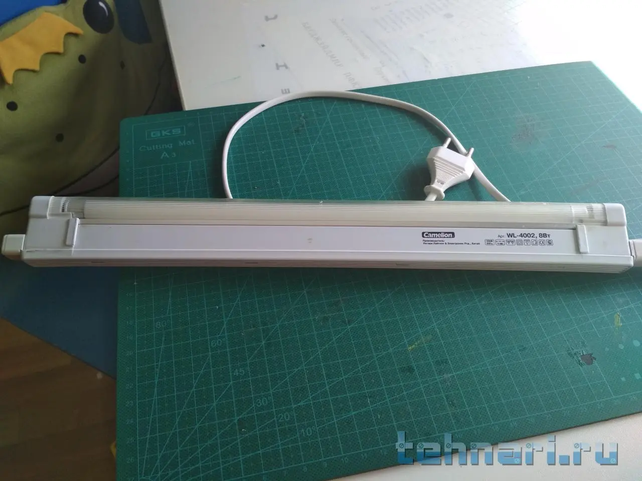

Лампочка дневного освещения
чета светильник не включается. еле еле, очень тускло по краям горит ораньжевым. старая лампочка работала долгое время и потом перегорела. а эта новая лампочка, я думал лампочка не подходит, но в магазине сказали что это светильник здох.
как мне проверить какой элемент перегорел? визуально все цело,кондер не вздулся.

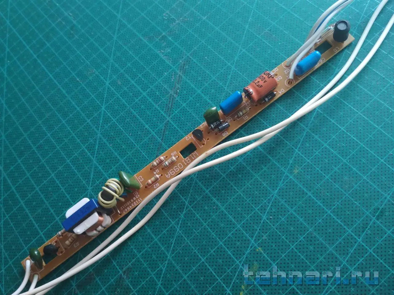

ренат 2112, добрый вечер.
так проще не куда! Мультиметр в руки и проверяем.
кондер не вздулся
они не всегда вздуваються, а просто бывает внутренний обрыв или повысилось сопротивление конденсатора.

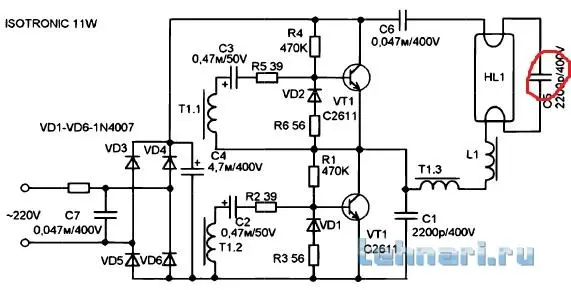

Это электронный балласт на дросселе. Схема с автогенерацией то-же самое что и в КЛЛ (спиральками). Нужно смотреть все, начиная с моста. Транзисторы слабенькие (ТО-92) типа 13003. Такие бывают и в корпусе ТО-126. Если они вышли из строя то за собой "потянули" низкоомные резисторы и мост. Обычно хорошее КЗ приводит к срабатыванию предохранителя или резистора по питанию, выполняющего роль предохранителя. Если все из перечисленного целое, то смотреть динистор.
Ну вот. Пока писал вам и схемку выложили...
...очень тускло по краям горит ораньжевым... Конечно конденсатор менять. Lastik блеснул познаниями ,но не к месту.
