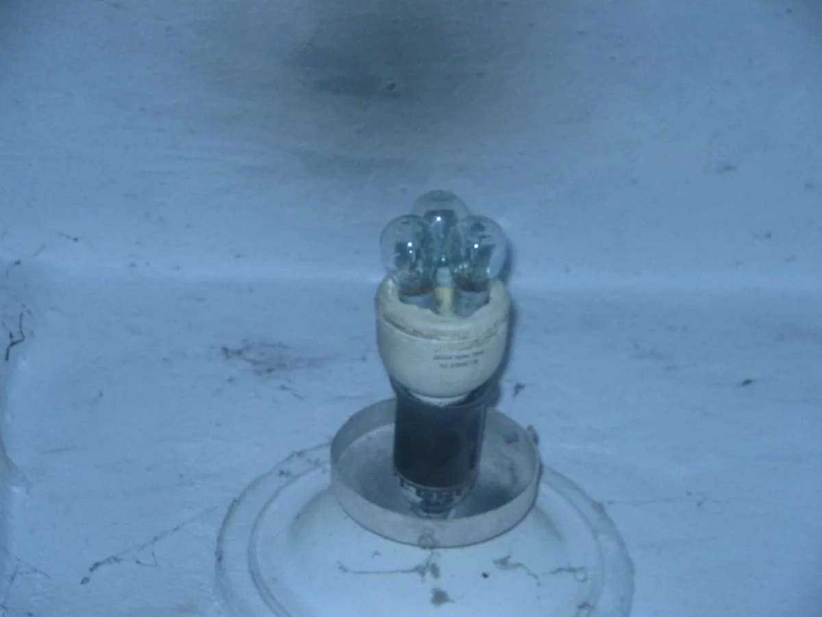

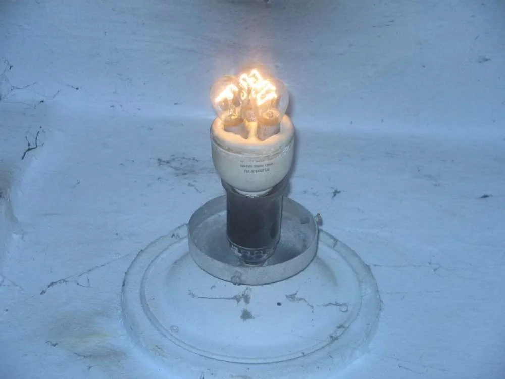

Думал, думал, решил сунуть сюда, может кому сгодится...
Лампочки 110 вольт 8 ватт, соединены последовательно, кратковременно выдерживают даже 380, то есть обрыв группового нуля им не страшен и на лестничной клетке горят вечно. Закрепил в корпусе от дохлой экономичной лампочки монтажной пеной.
    30.3 KB · Просмотры: 1,167
    33.3 KB · Просмотры: 1,452
Для лестничной площадки это очень даже.
Да, на такую не позарятся. Хотя... :)
Подъезд закрыт, я туда вешал полудохлые экономичные, которым минут десять надо чтобы разгореться - воруют. Вешал обычные 25-ки - воруют, вешаешь 40-ки, вроде висят, но перегорают достаточно часто, посмотрим, сколько провисит эта...
в цепь питания лампочки диод воткни
Мда... В г. Альметьевске видел - жилищники в подъезде поставили светодиодные лампочки (слабенькие, правда... но ключом в замок попасть или на лестнице не споткнуться/в г..но не вступить - хватает). Чтобы не спёрли - в потолке выдолбили гнездо и вмуровали туда лампочку на раствор так, что только стекло торчит. Жаль, не сфоткал...
