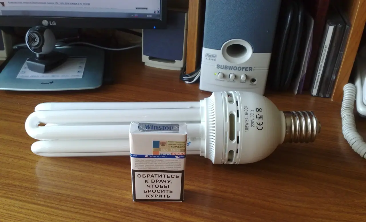

На днях, возвращаясь с работы домой, обнаружил у подъезда кучу мусора (коробки, строительный мусор) - в доме очередной магазин завёлся. Забегая вперёд скажу. что кучу эту довольно быстро ликвидировали, но в тот момент она вызвала во мне бурю негодований... пока я не увидел торчащую из мусора "энергосберегайку" (а потом и ещё одну). Поразила она меня размером.
Производитель - FOTON Lighting, мощность (согласно надписи) - 105W. Теперь-то, благодаря Google, я знаю, что это не предел для КЛЛ(компактных люминесцентных ламп), но в тот момент у меня, что называется, "челюсть отвисла". Обе лампы были притащены домой для препарирования (в их неработоспособности я и не сомневался: кто же выбросит нормальную лампу?). Хотя и выглядят - как новые: ни на колбе, ни на корпусе никаких следов работы.

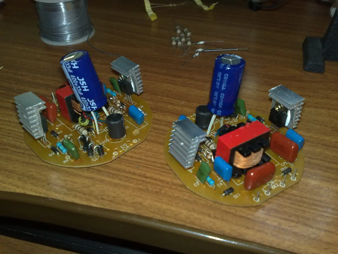

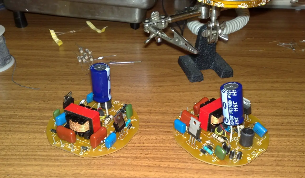

Корпус вскрыт, челюсть отвисает второй раз. Сами лампы (колбы) исправны. Балласт отличается от меньших своих китайских собратьев лишь размерами и мощностью комплектующих.

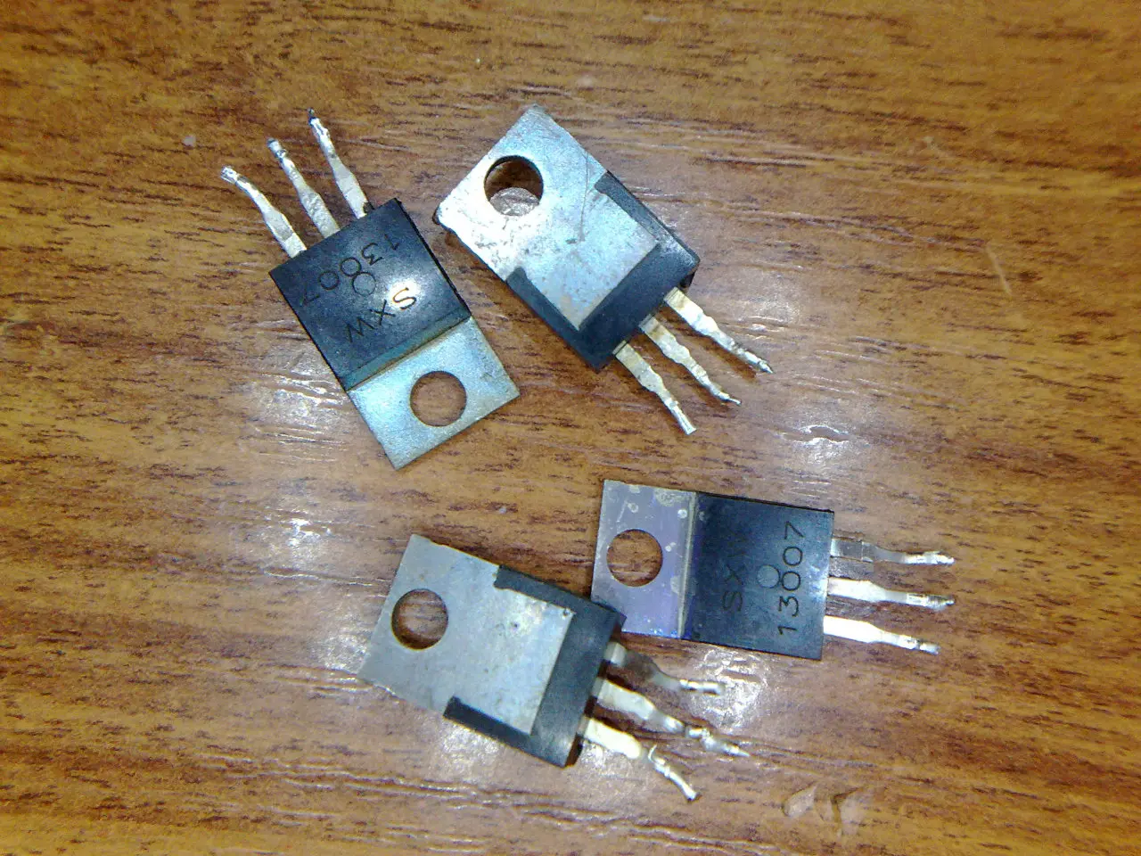

На транзисторах отсутствуют даже подобия радиаторов, как следствие - перегрев (теплоотводы аж посинели) и пробой, а следом за транзисторами - несколько резисторов, диодный мост, пара дорожек на плате и, напоследок, предохранитель
Появилось желание посмотреть - как "это" светит. Донором деталей стал дохлый БП, оттуда же изъят и распилен радиатор.

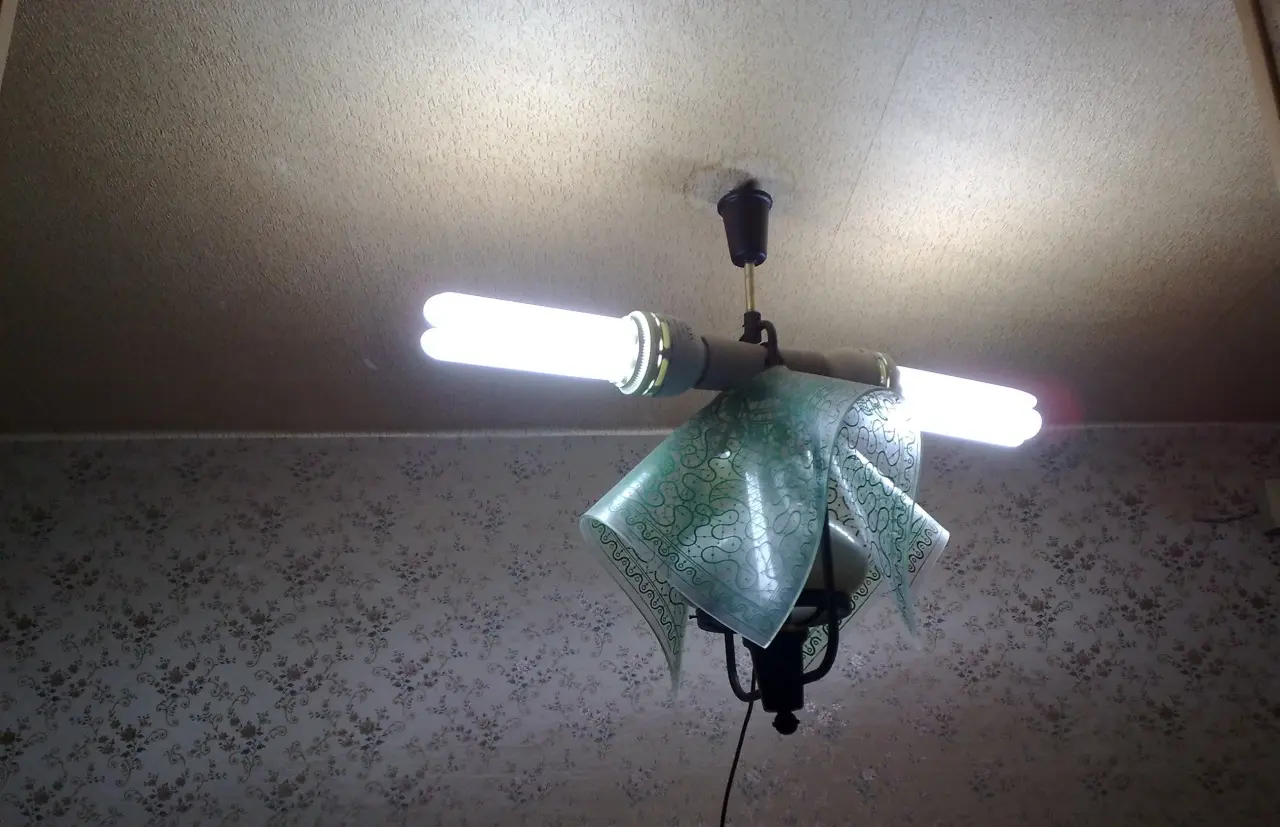

Собираю первую лампу и... моя прихожая узнала, что такое - дневной свет!

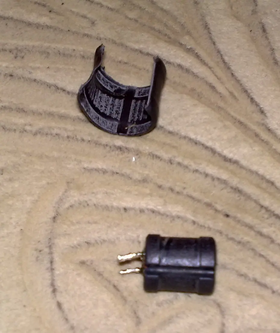

Собираю вторую лампу и... ничего. Снова разбираю. Так, ещё и дроссель по питанию в обрыве. Выпаиваю, срезаю с него термоусадку... вот те на! Это даже не пол-витка, это просто перемычка от одного вывода к другому! Я это понять не могу. Неужели так трудно несколько витков провода намотать было?!
Сфоткать эту перемычку не удалось. Она отгорела от выводов с обоих сторон и, пока я тянулся за телефоном (чтобы сфоткать), куда-то "сдулась". В общем, намотал несколько витков провода на сердечник, запаял, собрал и... пол-квартиры в темноте. Снова разбираю. взорванный предохранитель (ну вот какой в нём прок, если вышибло 16-ти амперный автомат на лестничной клетке?!). Да, я проморгал пробитый диод в диодном мосте. Меняю мост, предохранитель и... дневной свет! В солнечный летний день!
