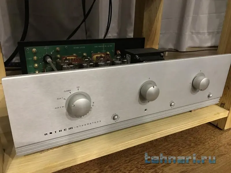

Приветствую Уважаемые форумчане!Помогите разобраться.Ламповый усилитель Anthem integrated 1(Sonic frontiers)может работать как пред усилитель.Собственно вопрос-можно ли его в таком качестве использовать без выходных ламп и если нельзя,то как быть с подключением нагрузки,получится,что всегда его нужно держать подключенным к акустическим системам,для этого нужно иметь тогда вторую пару акустики?Как разработчики планировали?Инструкция ничего об этом не говорит.

Считаю, что без выходных ламп использовать усилитель нельзя. Так как без них может измениться рабочая точка по постоянному току ламп предварительного усилителя, что может привести к повышенным искажениям.

Ничего не будет если включить без нагрузки, это не транзисторный усилитель, нагрузкой служит выходной трансформатор ...
Можно использовать в качестве предварительного усилителя без выходных ламп, но желательно поставить разделительные трансформаторы (маломощные), вместо сеток выходных ламп ... :)

Вроде у этого усилителя присутствует общая ООС, тогда можно не подключать нагрузку вообще, не пробьёт выходной трансформатор.

Усилитель как раз на пентодах el84.По вопросу лезть внутрь-все равно придется,т.к.усилитель поставляется со снятыми лампами,чтобы их поставить все равно придется снять крышку.А про перемычку там так и написано отпаять или перекусить(если верить гугл переводчику).

Этот усилитель можно использовать и как пред и как мощник,для этого нужно отпаять перемычку между входами на ус.мощности и выходами с предусилителя.

Друзья,так можно все же его без нагрузки,как предусилитель включать?
Всё можно, было бы желание
Все ровно надо делать выходные клеммы или использовать временно выходные ... :)
