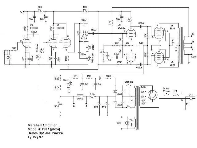

Петь, ламповые схемки в чистом виде были 30-40 лет назад, но
тогда не было таких запросов у потребителей, как сейчас. Поэтому
сохранились только фрагменты схем, порядок их соединения между
собой, технология расчетов. Разрабатывать и рисовать схему, только
для того чтобы ты взглянул стоит или не стоит, извини ...
Вот стандартная схема фирмы Маршал, посмотри >>>

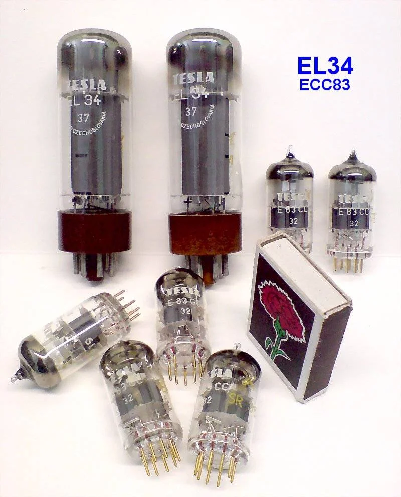

Вчера я выдал схему для ламповых наушников. Собираюсь делать саб
на EL-34, лампы уже приобрел, жду хороший динамик, потом начну,
Хочу открыть несколько вложений в свой дневник. Вот лампы, которые
приобрел и даташит EL-34, ознакомься пригодится, если хочешь заняться
лампами, но предупреждаю - это дорого ... :)
