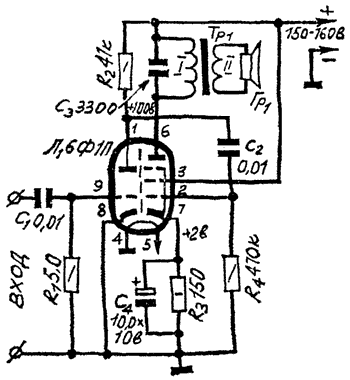

Ламповый усилитель на радиолампе 6Ф1П. Обьясните начинающему
Я на ламповой технике полный ноль. Пожалуйста обьясните что к чему? Есть цитата: тот кто ищет помощи, получит помощи.
    11 KB · Просмотры: 3,925
Там же не написано какой транрформатор нужен. И.т.д.
Трансформатор - любой выходной от лампового радиоприёмника или ТВ.
Например ТВ-3ш
US8IEU ТВ-3Ш – Обзор
Нужен ещё один трансформатор - силовой, с которого можно получить высокое напряжение и напряжение для питания накала лампы.
Но ведь в схеме его нет?
И какова маркировка лампы?
В маркировке лампы прописано триод + пентод в одном корпусе с напряжением нити накала 6,3В.
Силовой тр. - это часть блока питания, да и его в схеме нет.
Что еще вам нужно знать?
Если блока питания нет в схеме, он не нужен? Можно просто поставить нужный транформатор?
Трансформатор силовой (не выходной, который соединен с динамиком) и есть часть блока питания. На схеме он не указан не только из-за экономии места на бумаге, но и из-за того, что может быть несколько видов модификаций.
Если вам удастся подключить ваш усилитель к питанию +150 В и подать ~6,3 В на накал лампы без блока питания, то тогда он не нужен... :)
Раньше были высоковольтные батареи, с которых брали высокое анодное напряжение и также от батарей питали накал.
Просто трансформатор не пойдёт. С трансформатора выходит переменное напряжение, а нужно постоянное. Для этого после трансформатора ставят выпрямитель (мост) и конденсаторный фильтр.
На накал можно подавать переменное напряжение непосредственно с трансформатора.
Кхе-кхе, если не удаться достать обычный силовой трансформатор, то можете использовать немного переделанный БП компьютера. Сам так не делал, но другие да.
Самый простой вариант - найти силовой трансформатор от любого лампового радиоприемника или проигрывателя. Оттуда же можно взять выпрямительные диоды и конденсаторы фильтра, ищите, без этого все равно не обойтись. Удачи.
Вааай! Как сложно, но все равно попробую сделать!:)
В большинстве случаев там ставили селеновый мост, который я бы не советовала применять. Лучше что-нибудь современное.
Не, ну это уже пахнет 50-ми годами... В 60-е самыми ходовыми были, помнится, Д7Ж - так себе по надежности, зато позже, в 70-е, им на смену пришли прекрасные диоды Д226, а потом и вовсе готовые мостики-"шоколадки" типа КЦ402.
Ну, в 50-е ещё кенотроны ставили... :)
В ламповых радиолах, магнитофонах, приёмниках, в основном во все года, ставили АВС-80-260 или АВС-120-270. Диоды ставили в ламповых телевизорах, там мощности АВС не хватало
Нашел трансформатор ТВ-3Ш, И какой-то твк-110-л2 это поидет для силового?
