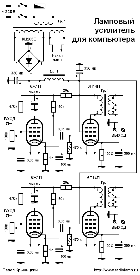

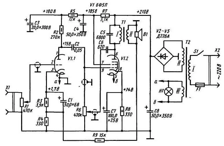

Здраствуйте уважаемые форумчане.Загорелся ламповым усилителем. Хочется оптимальный вариант в соотношении сложность/качество.
Может кто подскажет неплохую схему?
И по возможности где можно добыть радиолампы?

Вот, вот. Например простые схемы
    42.6 KB · Просмотры: 8,505
    25.2 KB · Просмотры: 9,188
