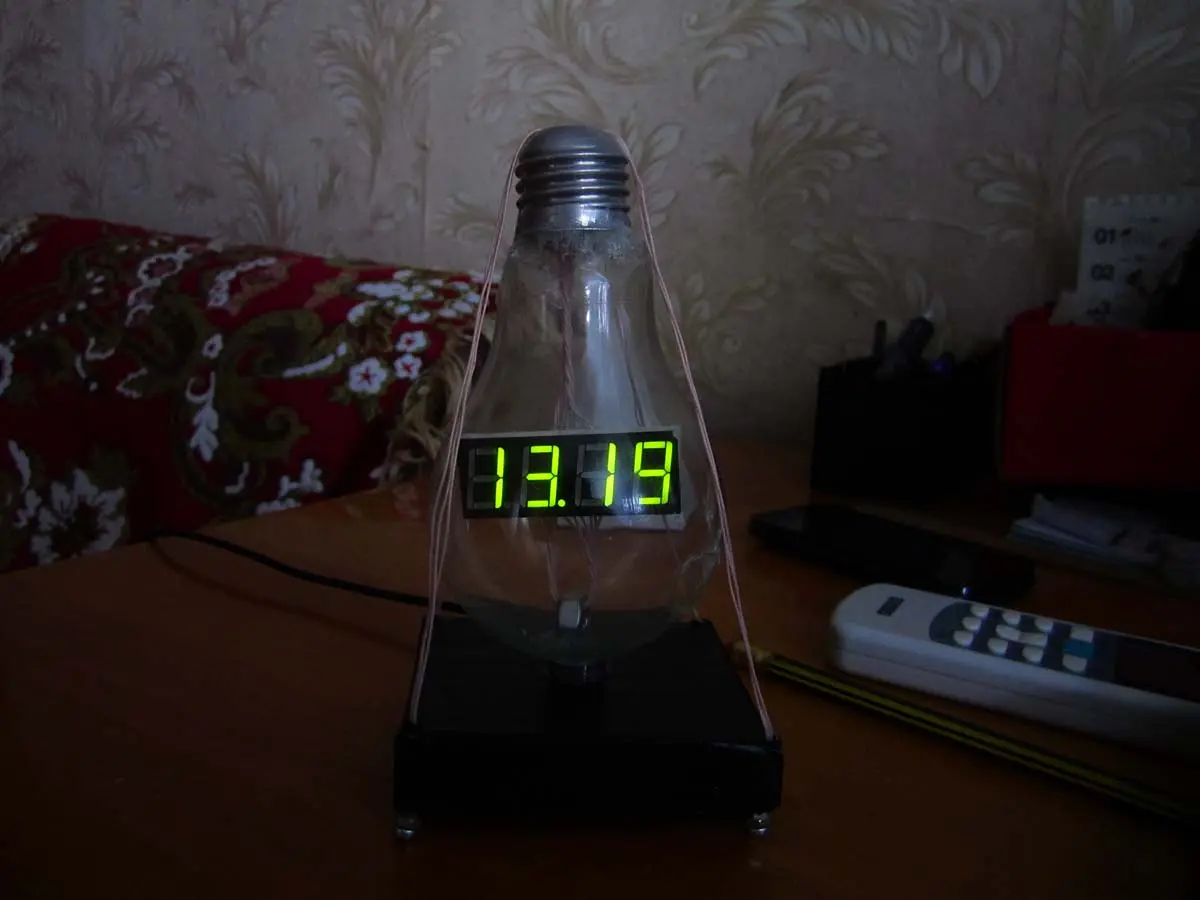

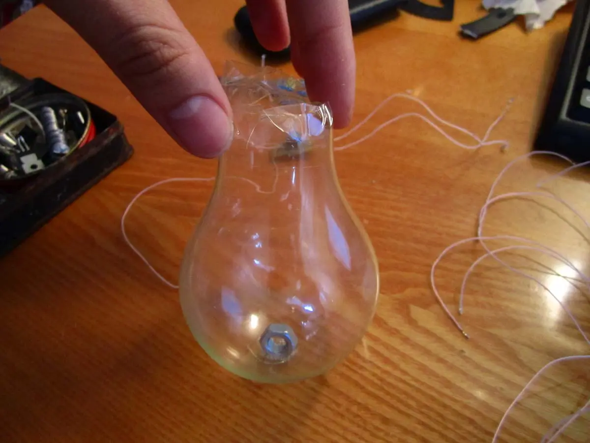

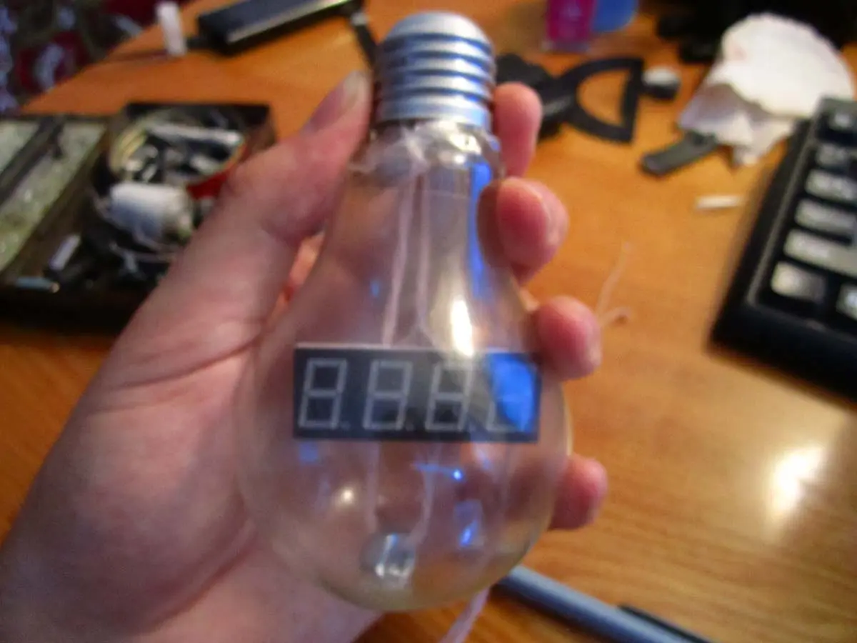

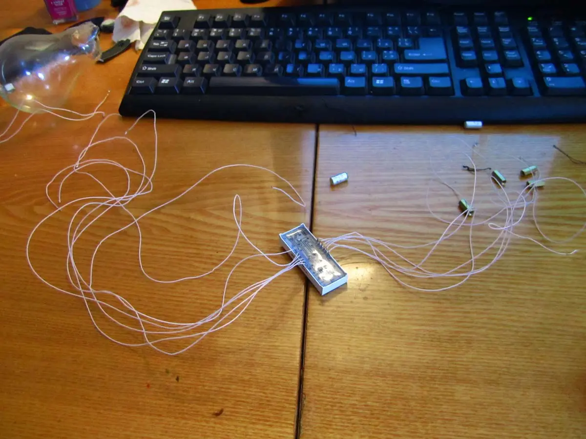

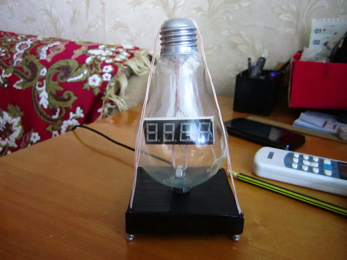

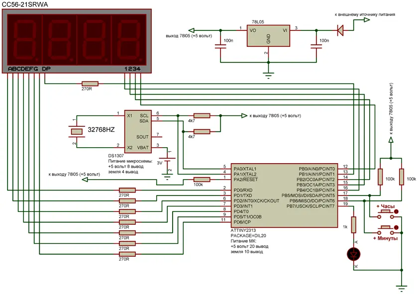

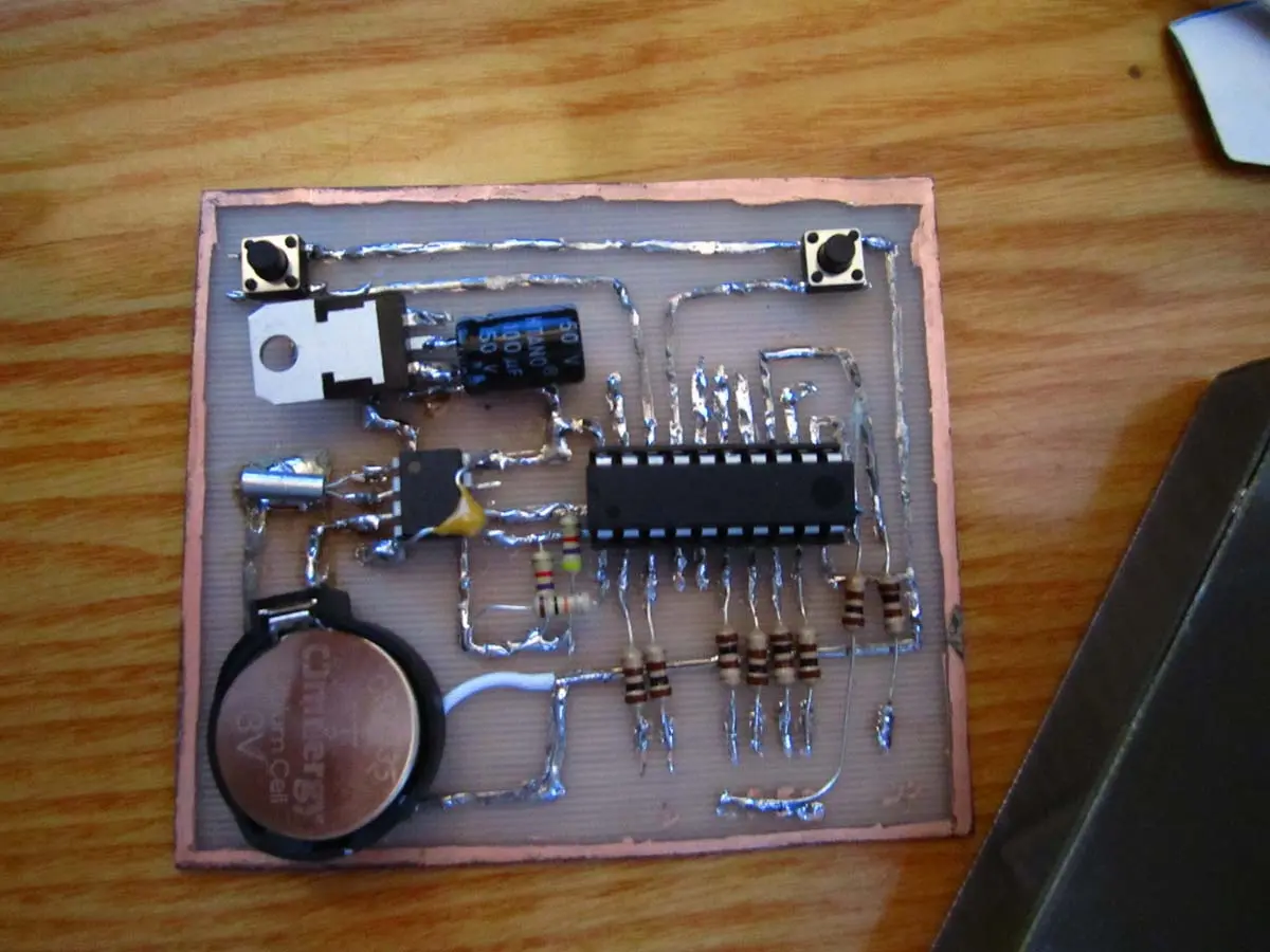

Снова самоделка в лампочке, на этот раз пофункциональней. tehnobanka
Часы собраны на дешевом мк Attiny 2313 и микросхеме часов реального времени DS1307.
Схема.

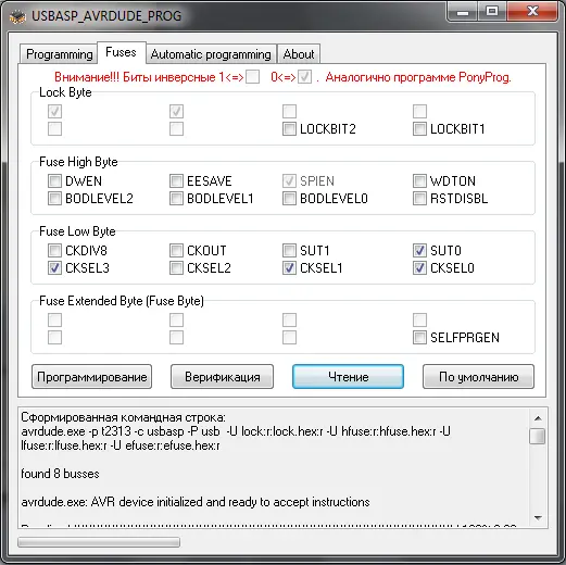

Фьюз биты.
Прошивка.
Посмотреть вложение Прошивка, проект в протеусе, исходний код.rar
Источник Часы LED-ATtiny2313-DS1307 - Схемы - Добавить статью - Electroschemes helpers.
Всем удачи! koresch
P.S. Приложенная прошивка для обычных индикаторов (точка мигает во втором разряде)

Интересно. Но вот аккуратности бы побольше...
Ставлю 5+ но, в следующий раз, попробуй сделать подставку в виде светильника, и заверни в патрон лампочку, будет шикарно! :)
