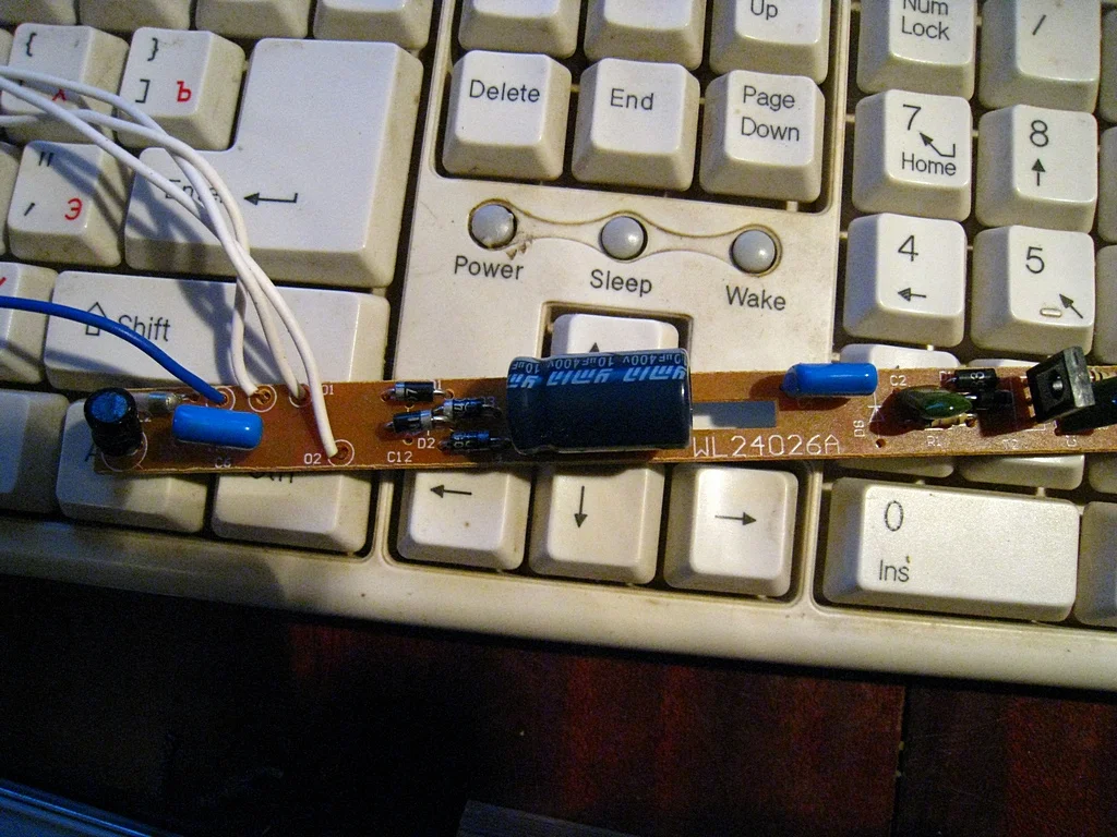

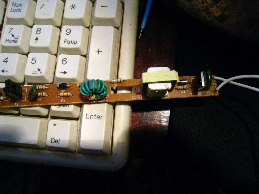

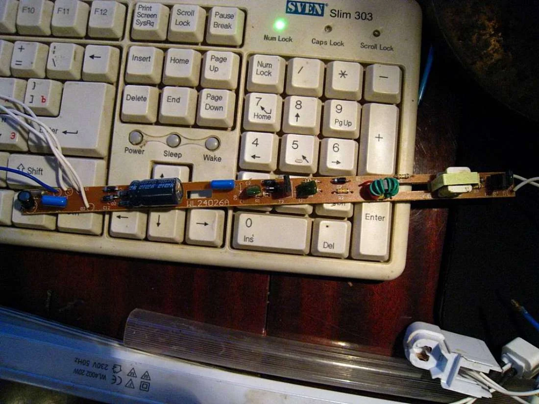

имеется два светильника дневного света, у первого:
признаки жизни еще имеются, при включении моргает и всё, при отключении еще раз еле-заметно моргает. электролиты вроде не беременные, явных признаков "жарки" на рассыпухе нет..
у второго:
вообще 0 реакции на включение, откуда начать ковырять?
ЗЫ
лампы рабочие
В первую очередь - транзисторы и вот этот конденсатор:
Я у такого светильника выкинул плату (она обуглилась).
Разобрал энергосберегающую лампу 150Wt (колба была разбитой)
И подключил к своей, платку положил в колпачёк от аэрозольного баллончика, и всё, работает уже месяца 4ре.
  • Like
Реакции: WHS
поковырял я платы, отвалились транзисторы, покопался в закромах, не нашел замены, плюнул и воспользовался советом Николая (спасибо Коль) :) быстро и без проблем :)
