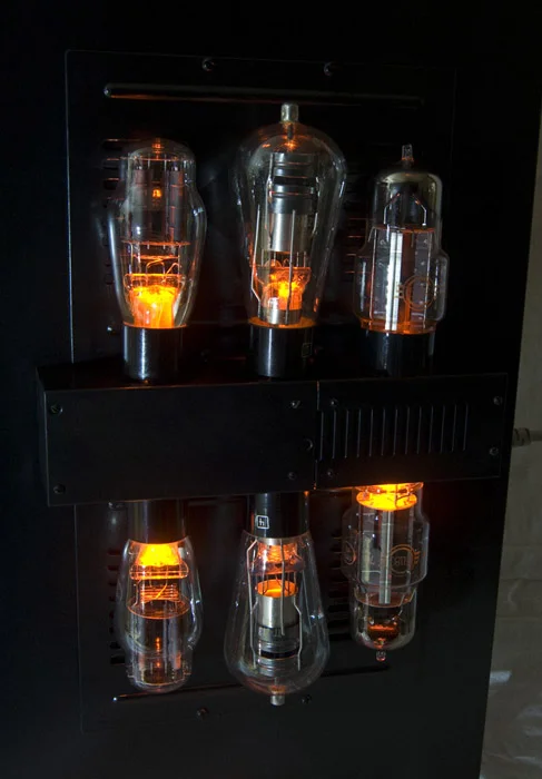

Всем здрасти! Есть лампы от старого ТВ. У меня к вам вопрос, их можно сделать так, чтоб они светились(горели как свечки, приятным орнжево красным светом)? Номеров не могу их написать, так как на лампах нечего не написано.
На накал подать 6,3 вольта. А вот названия надо,выводы определить
Нет, для таких целей используют специальные неоновые лампы.
Если просто подать накал, то свету от них будет мало. Чуть больше, если подать анодное напряжение.
Это будет декоративная подсветка, так сказать дополнение. Много света от них и ненадо.
Можно меньше, больше не желательно, хотя и с повышенным напряжением накала лампы подолгу работают... А если учесть то, что про эмиссию можно забыть, то повышенное напряжение можно подавать величиной, пока спираль не сгорит... :)
Написано еле еле видно! ОТК1, 6П15П, 6П43П-Е 9206, 6Ф5П 9210, 6Р4П 8703, 6П14П 0786. На остальных прочесть не могу.
Найдите трансформатор с напряжением на вторичной обмотке около 6 В, подключайте к накалу и смотрите, как будут светиться разные лампы. У многих нить накала может быть закрыта и её совсем не видно будет.
Выводы накала у ламп легко определить с помощью омметра. Чаще у 9-ти штырьковых ламп это выводы 4-5, у 7-ми штырьковых - 3-4 (считаются снизу от ключа по часовой стрелке).

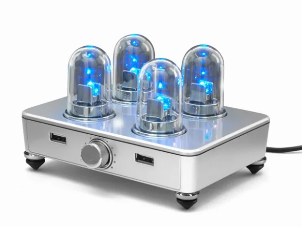

поставить снизу под лампы оранжевые или жёлтые светодиоды и не страдать ерундой...

Меня в именно этом случае диоды не интересуют, спасибо конечно же! Хотелось бы сделать чего то нового, для разнообразия. Я видел 1 раз как горят лампы, мне это очень сильно понравилось, ихнее свечение в темноте, очень красиво. Это будет подсветка усилителя, они будут еще нести немного иную функцию работы усилителя, по мимо того когда будут светится!

Можно подать 5 вольт от АТХ блока. Светится будет довольно ярко, при этом из-за пониженного питания увеличится долговечность.

Так по этому и советую подключить 5 вольт от АТХ Блока питания на накал :)

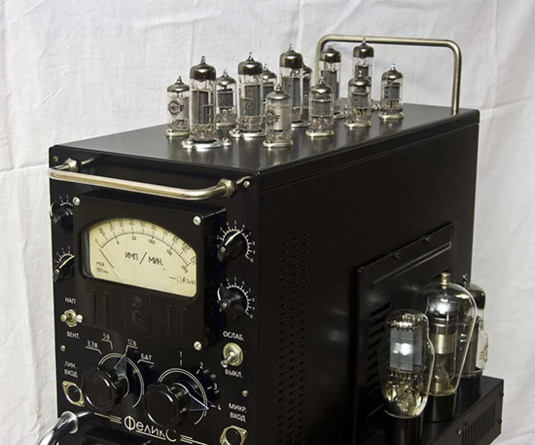

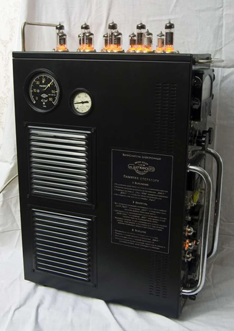

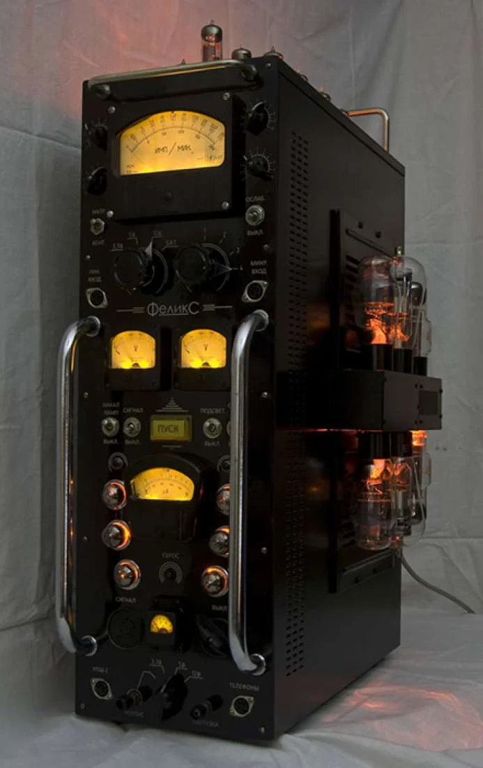

вот пара проектов с "фальшивыми" лампами, подсвченными светодиодами
