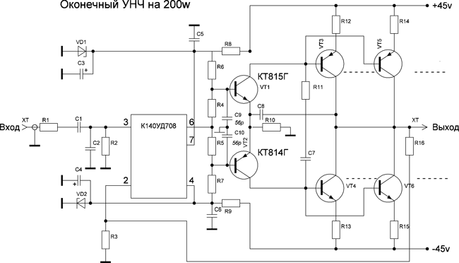

доброго времени суток. ребят я знаю што тема ну очень заездженая))) но всеже хотелось спросить здесь. кто как считает что лутсше ланзар или холтон , ну или мож кто посоветует схемку класа А или АВ для унч под ПК. я просто кроме вот этого мощнее нечего не делал ито под саб) :tehnari_ru_837:

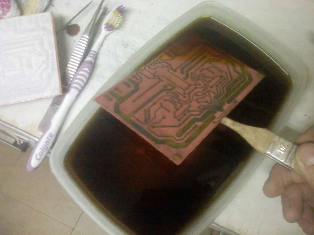

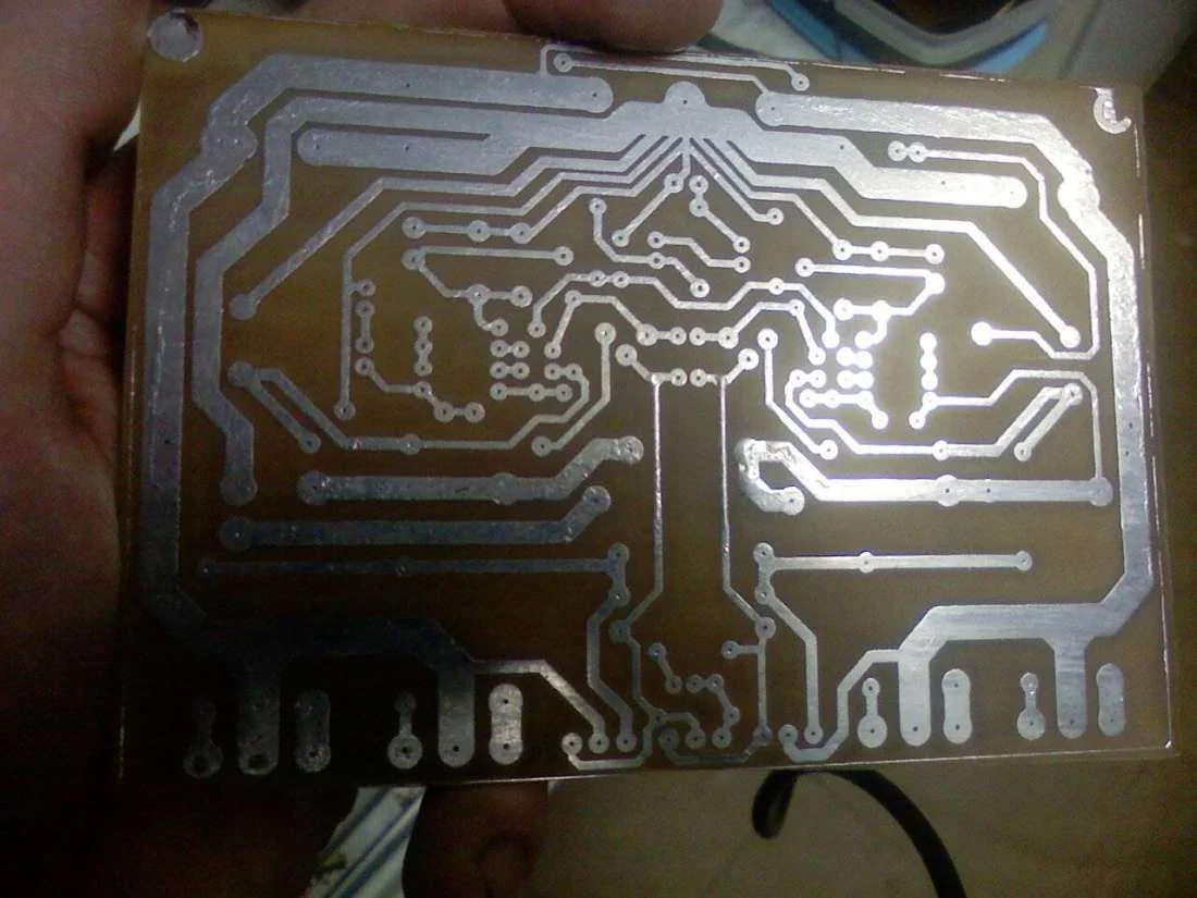

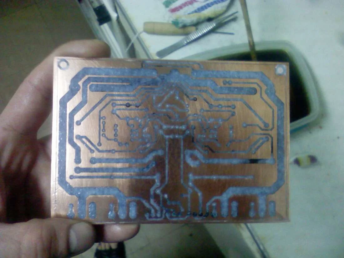

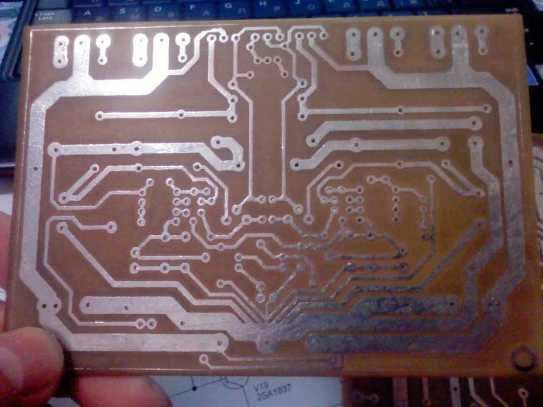

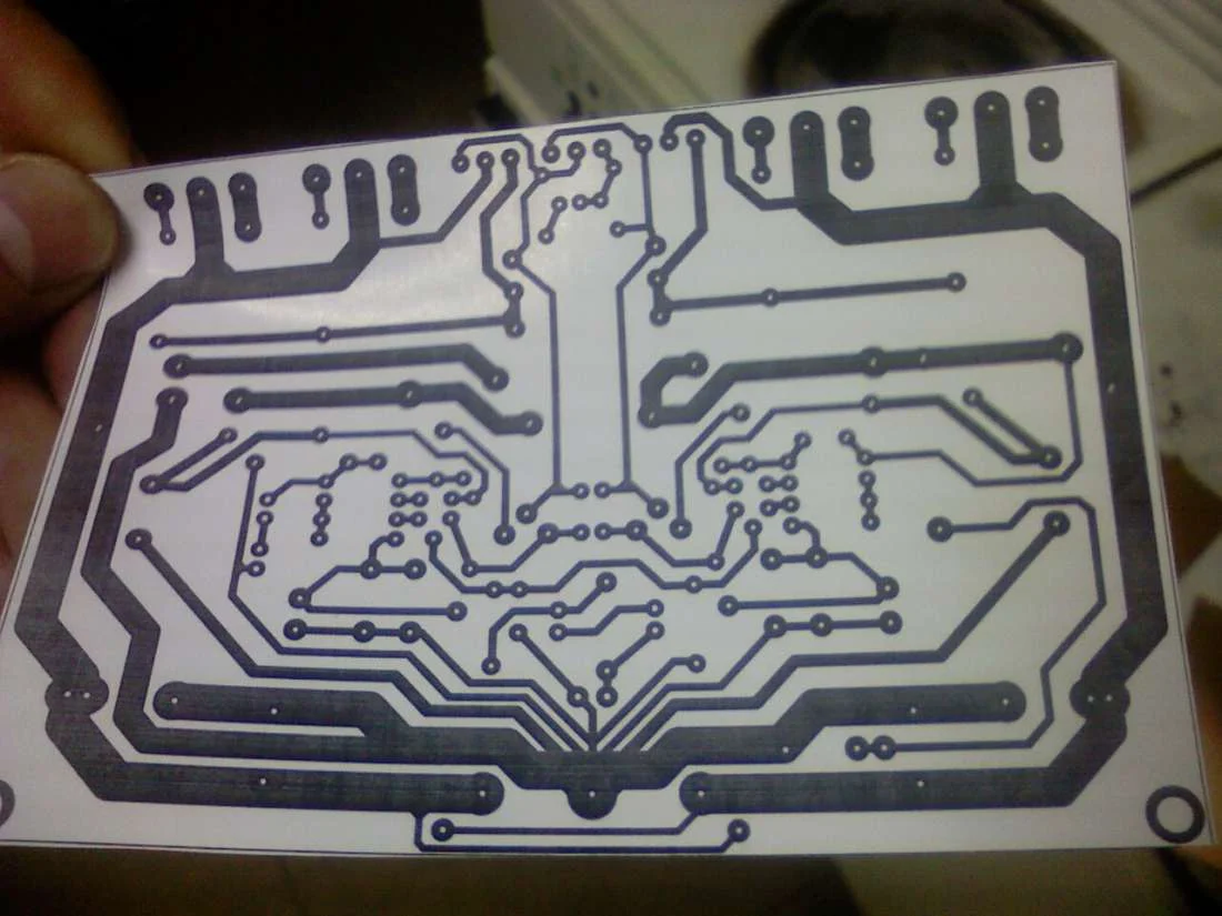

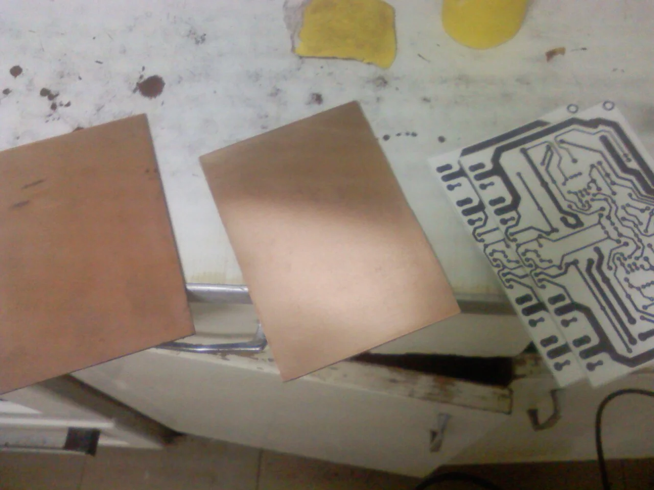

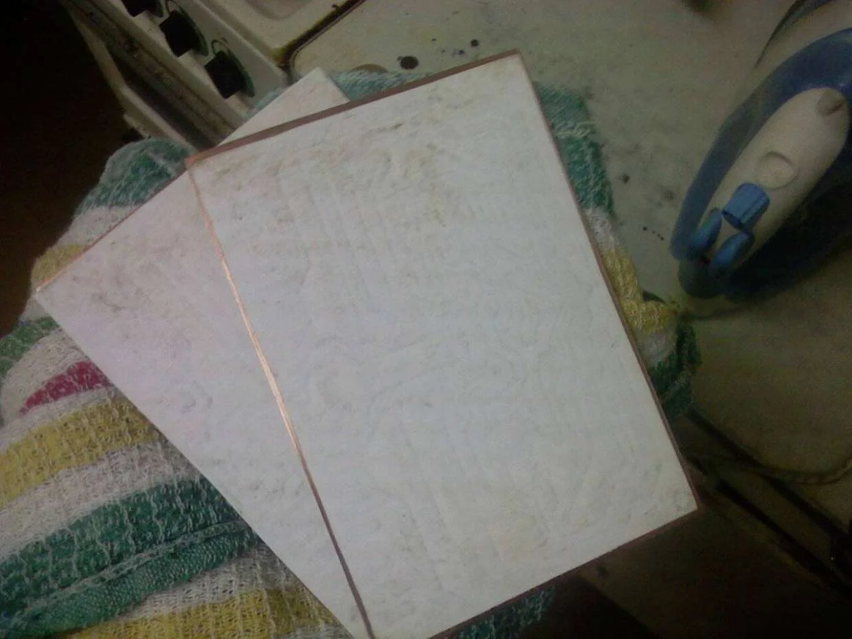

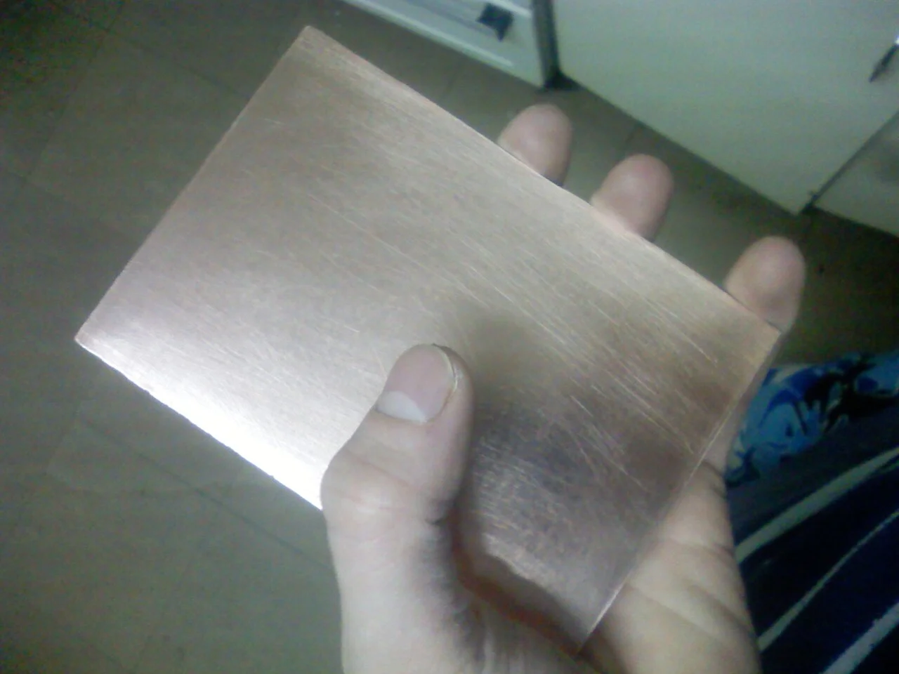

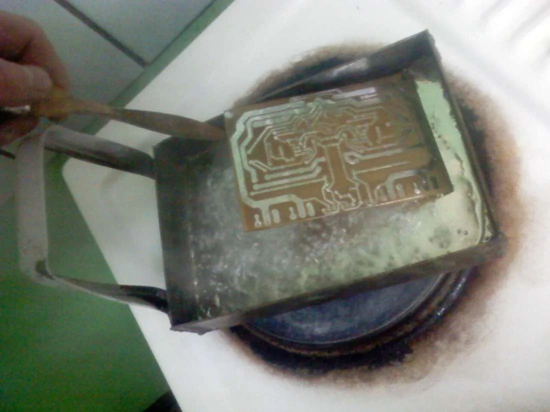

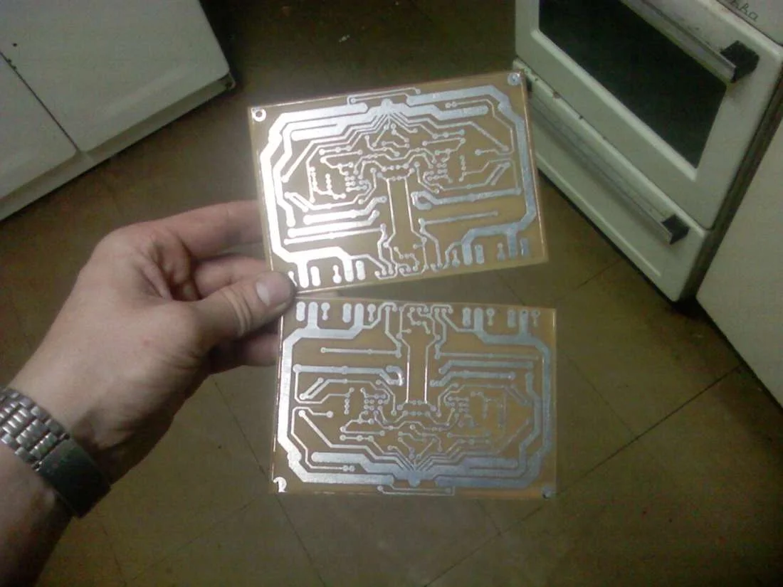

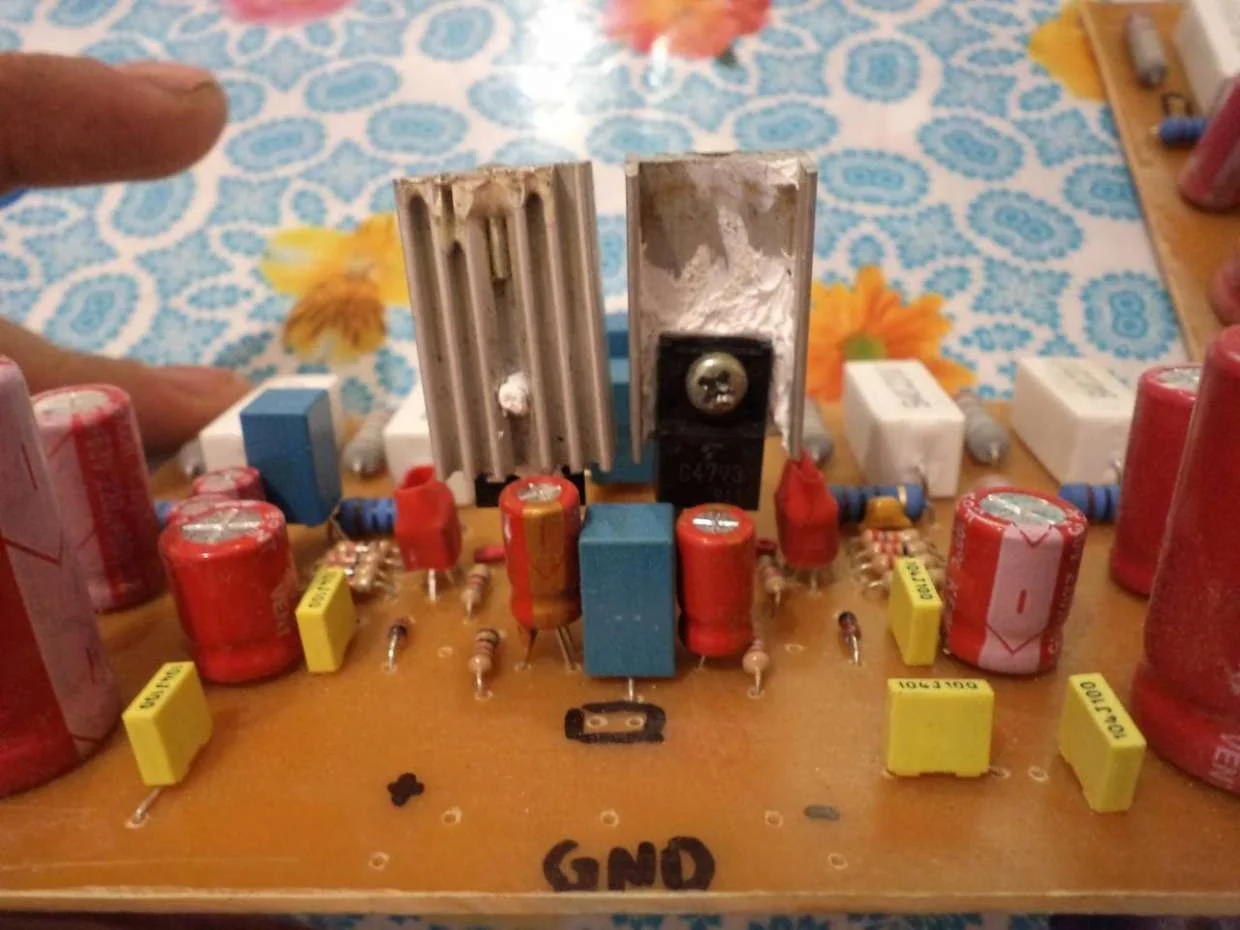

:tired:всем ну огромное спасибо! ну вообщем я наверное остановлю свои мысли всетаки на ланзаре. вот сегодня начал потехоньку работать над началом ланзара. я хачу сделать двухканальный усь с хорошим звучанием , ну канешноже с вашей помошью))) вот пару фоток (за качествво не ругайте , фоткал на телефон)

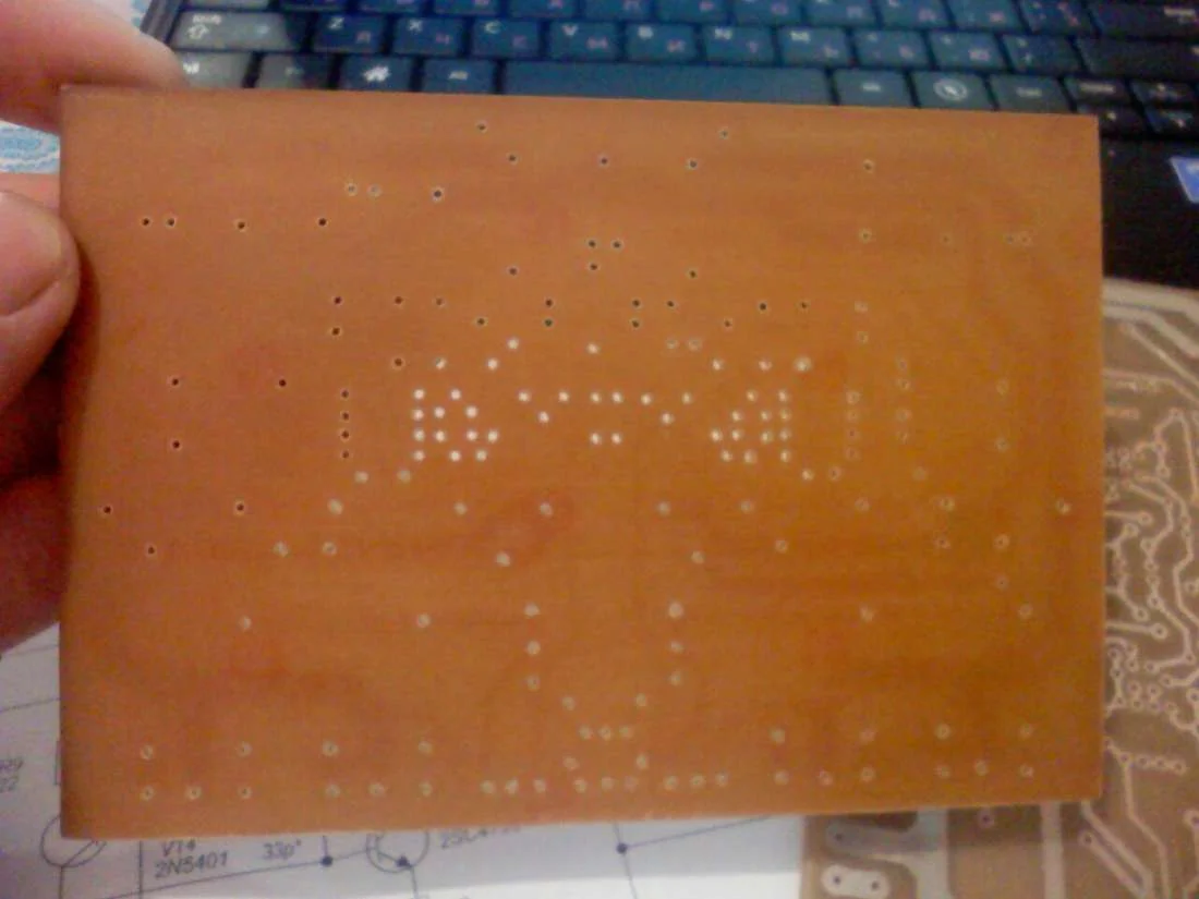

спасибо Санек ! она мне пригодится :tehnari_ru_942: вот сегодня дырочки просверлил:tired:
завтра в радиомагазин поеду за деталюхами :tehnari_ru_509:

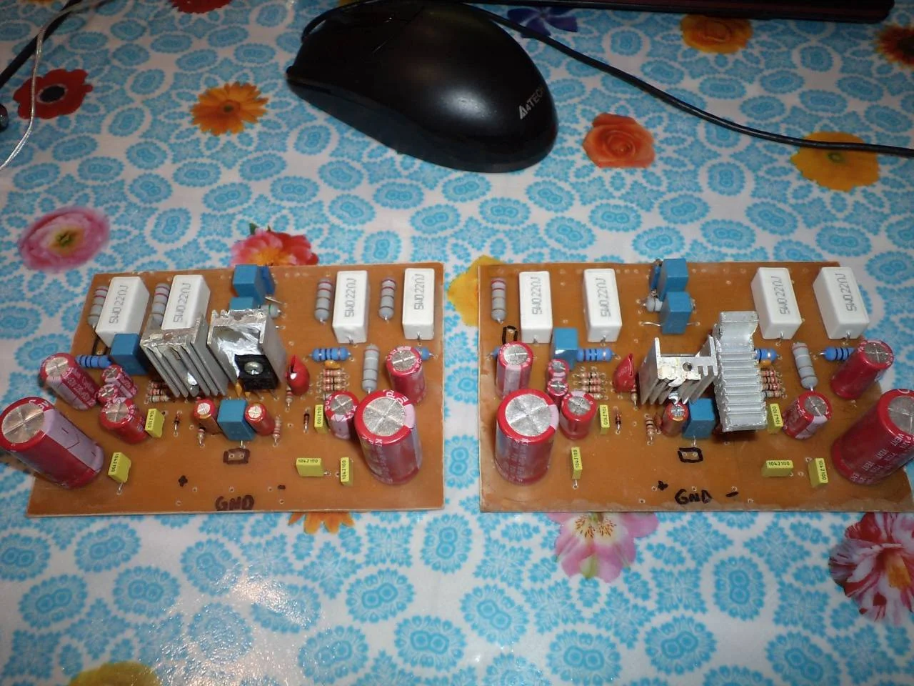

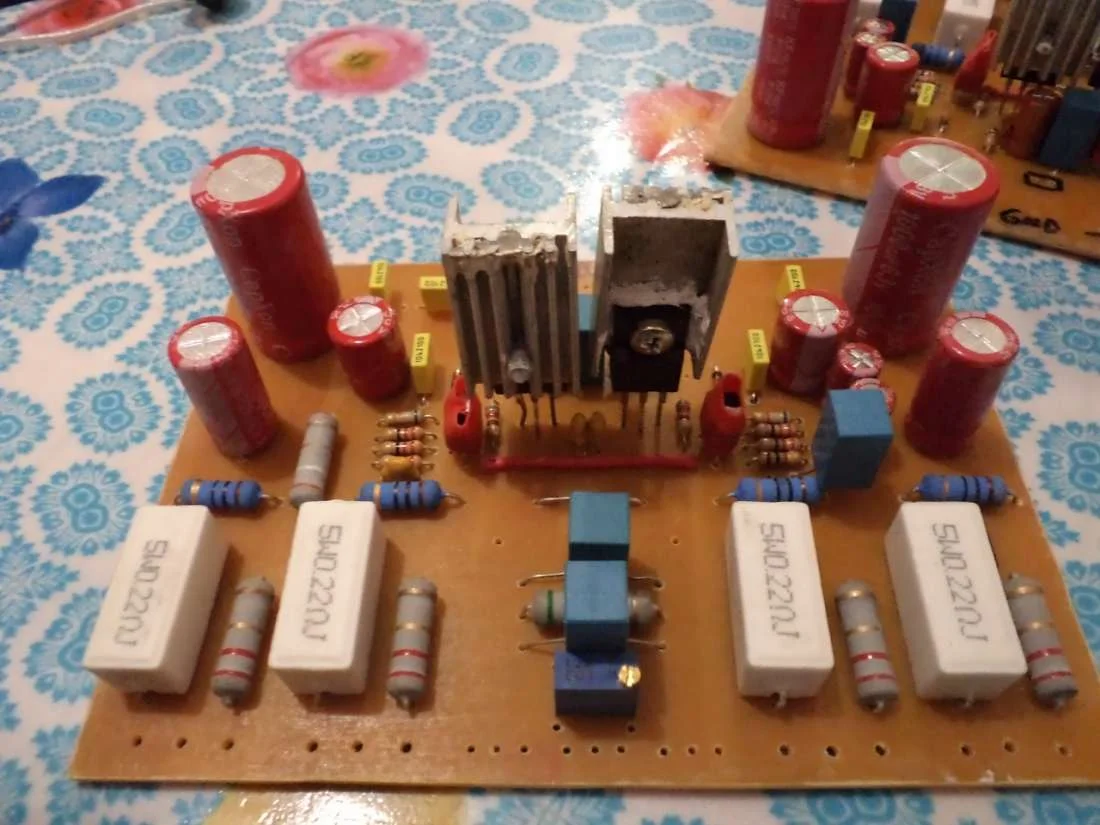

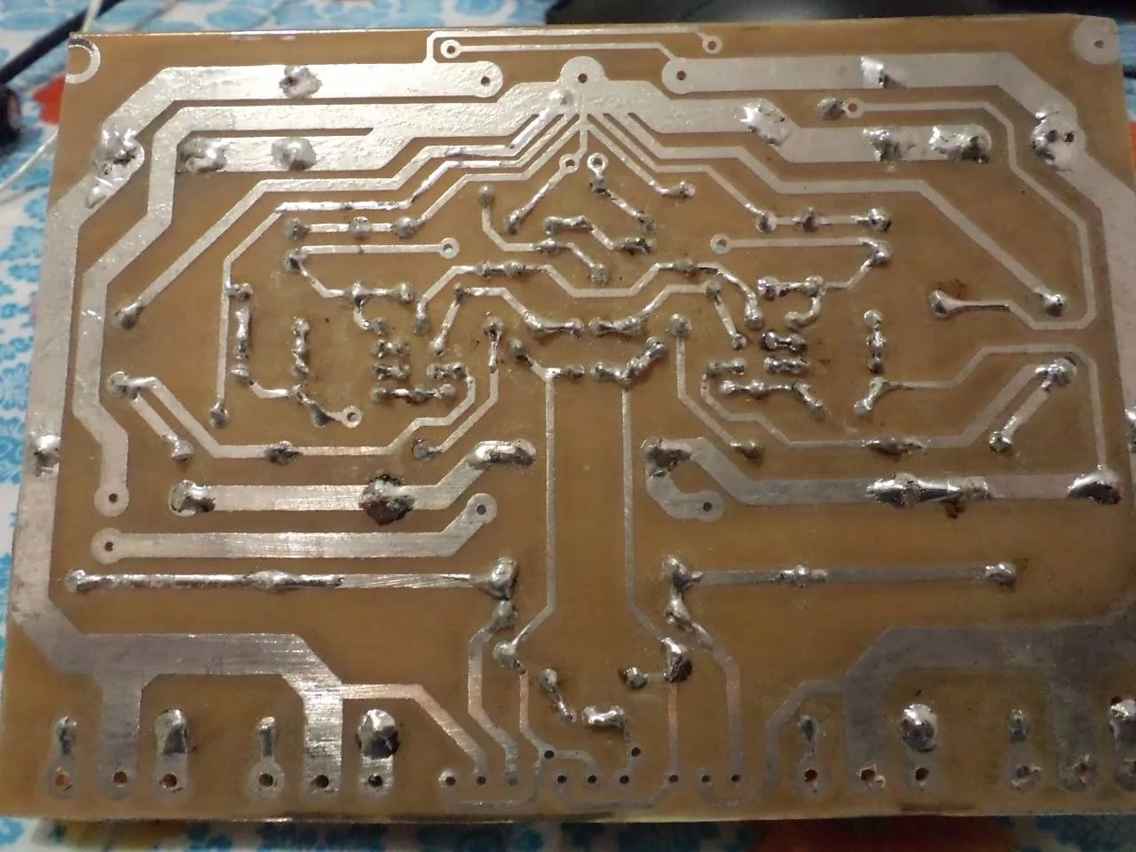

вот почти подхожу к завершению :-) в редиомагазине не все дитали были жду пока подвизут! и мож кто знает какой по обьему нужен радиатор для ланзара? и какой по мощьности должен быть БП? вот пару фоток::tired:
    172.7 KB · Просмотры: 375
    119.4 KB · Просмотры: 309
    86.4 KB · Просмотры: 294
    89.1 KB · Просмотры: 345
хорошая работа. радиатор чем больше тем лучше. какую мощность хочешь снять?
ват 100 - 150 с канала:tehnari_ru_325:
200 Вт хватит тогда.
tehnooff Сколько возможно по максимуму выжать из него мащности, и при какой нагрузке?
по таблице из интерлавки : при нагрузке 4Ом, напряжения питания -/+55В, мощность может достигать 390Вт.
