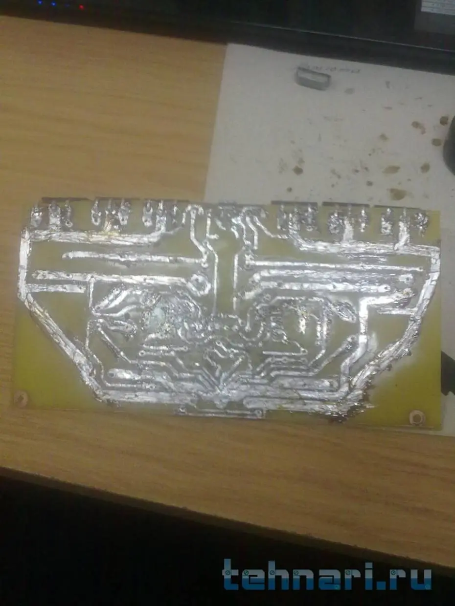

очень рад, что началось обсуждение моей темы))) усилитель для сабвуфера, он 8 ом, сигнал в данный момент компьютер, в дальнейшем в авто, сигнал с линейного выхода магнитолы, тоже слабый, питание в данный момент не максимальное, хочу заблаговременно поставить предусилитель)

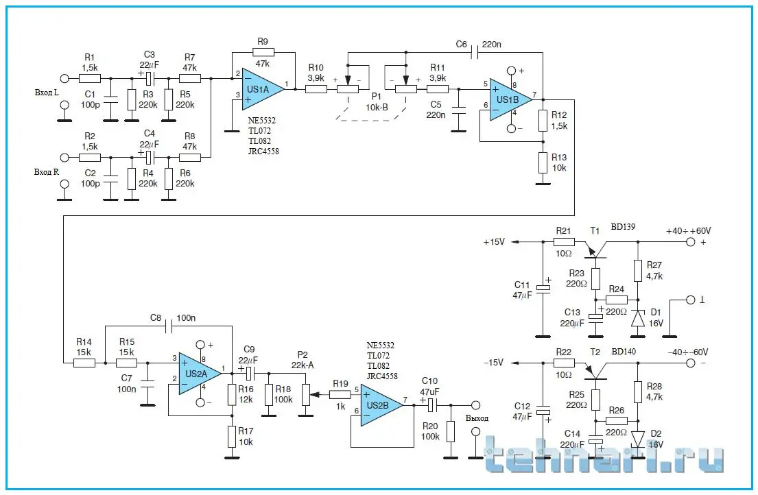

так если для саба собирай вот этот фильтр и будет тебе счастье.он разгонит твой ланзар
    37.7 KB · Просмотры: 1,706

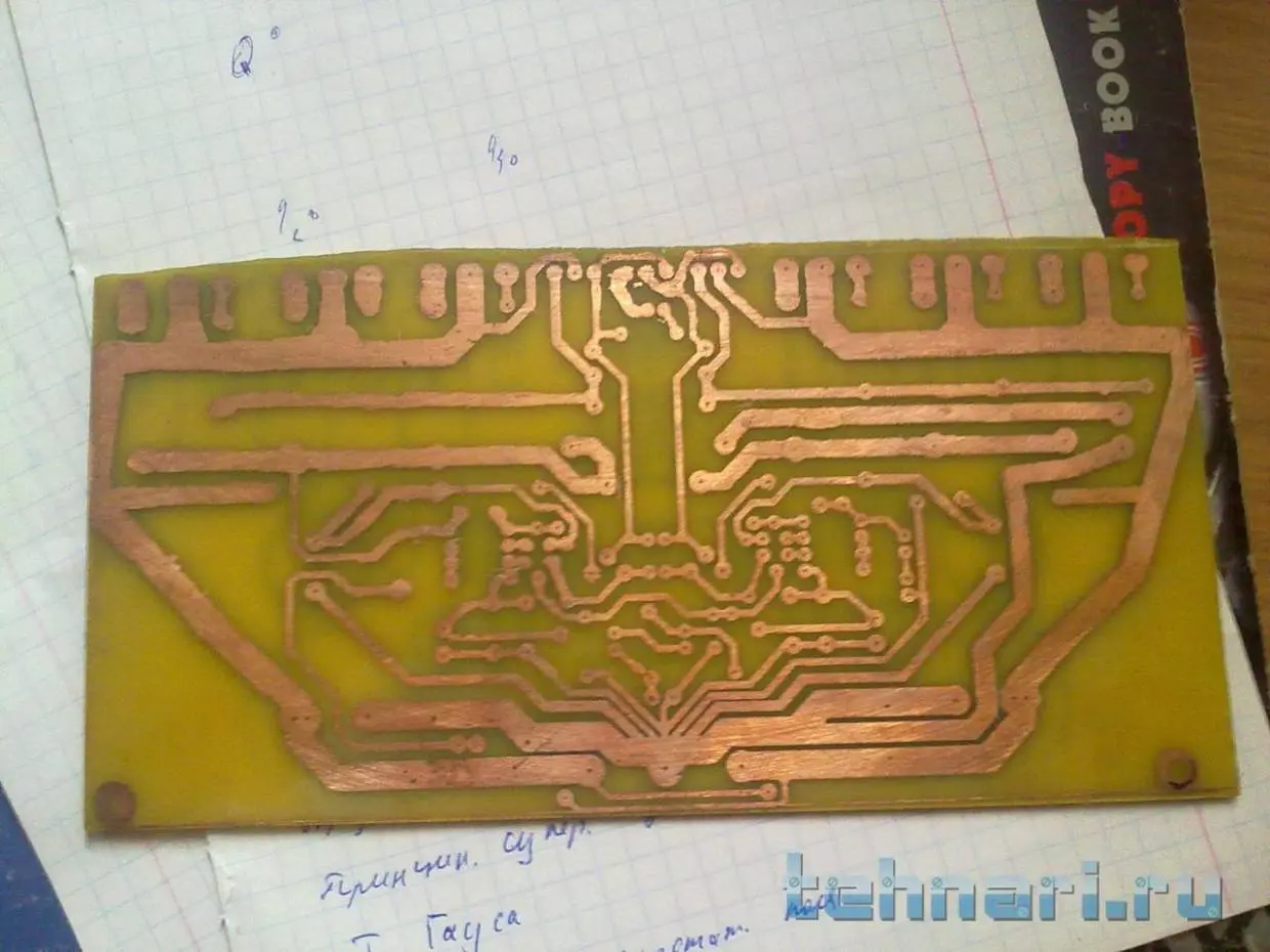

а печатки нет у вас?
А зачем? у вас же фильтр уже готов #16
думал попробовать из поста выше, тогда преда собрать надо, и ещё вопрос, до скольки можно поднять питание?
R7 R8по 15кОм ,R23-10кОм, на какие их заменить?
будем пробовать) на днях может соберу достойное питание и качну свой усь)
ну вот купил все детали для преобразователя, кроме конденсаторов большой ёмкости, постараюсь вытравить сегодня плату, и приступлю к намотке тора)
купил диоды 10а10 можно ли их применить в схеме иип?
