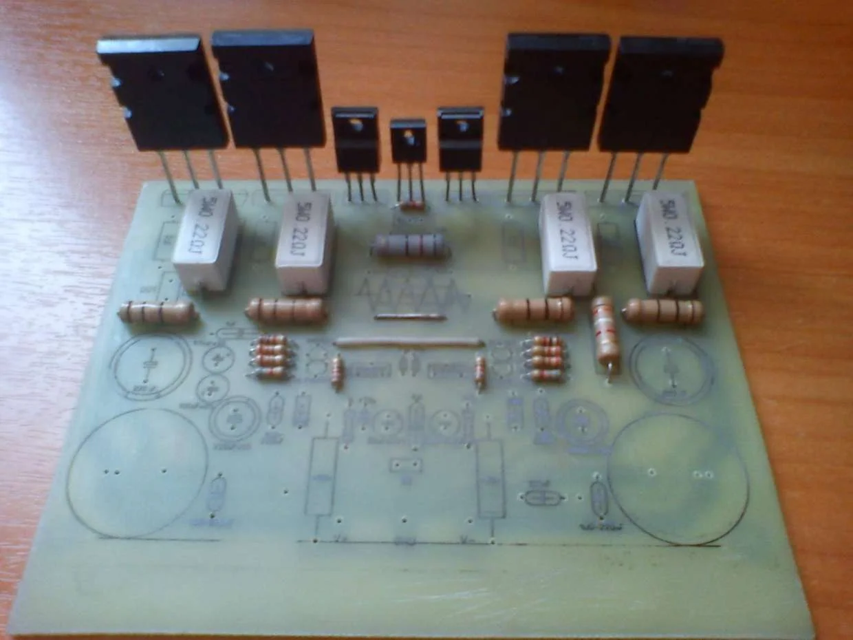

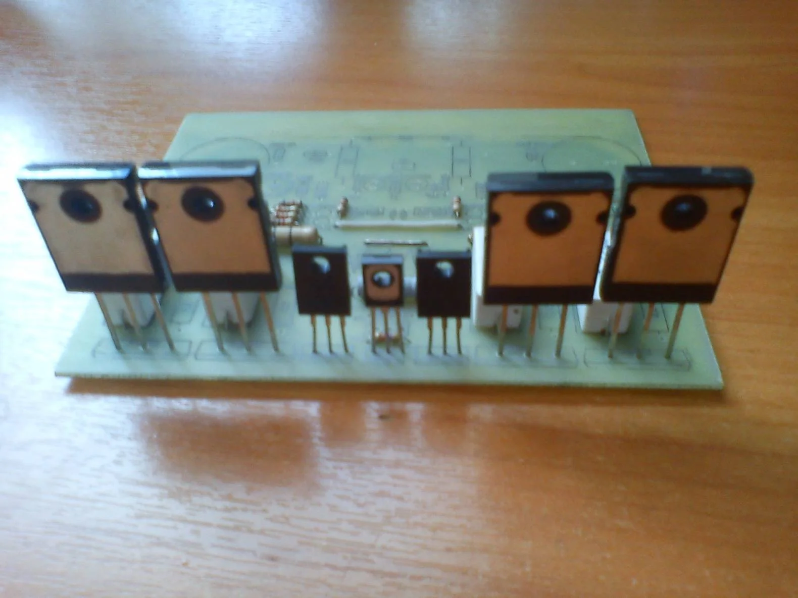

Начинаю проект по созданию сабвуфера на Lanzar. Здесь я буду по тиху собирать усилитель, но так как у меня нет опыта по собиранию данного усилителя я буду задавать вопросы по ходу сборки. Плату делал первый раз и получилось не совсем аккуратно. Были куплены резисторы и транзисторы (не все). Дальше буду покупать детали и выкладывать фото. Если есть какие то ошибки то укажите.

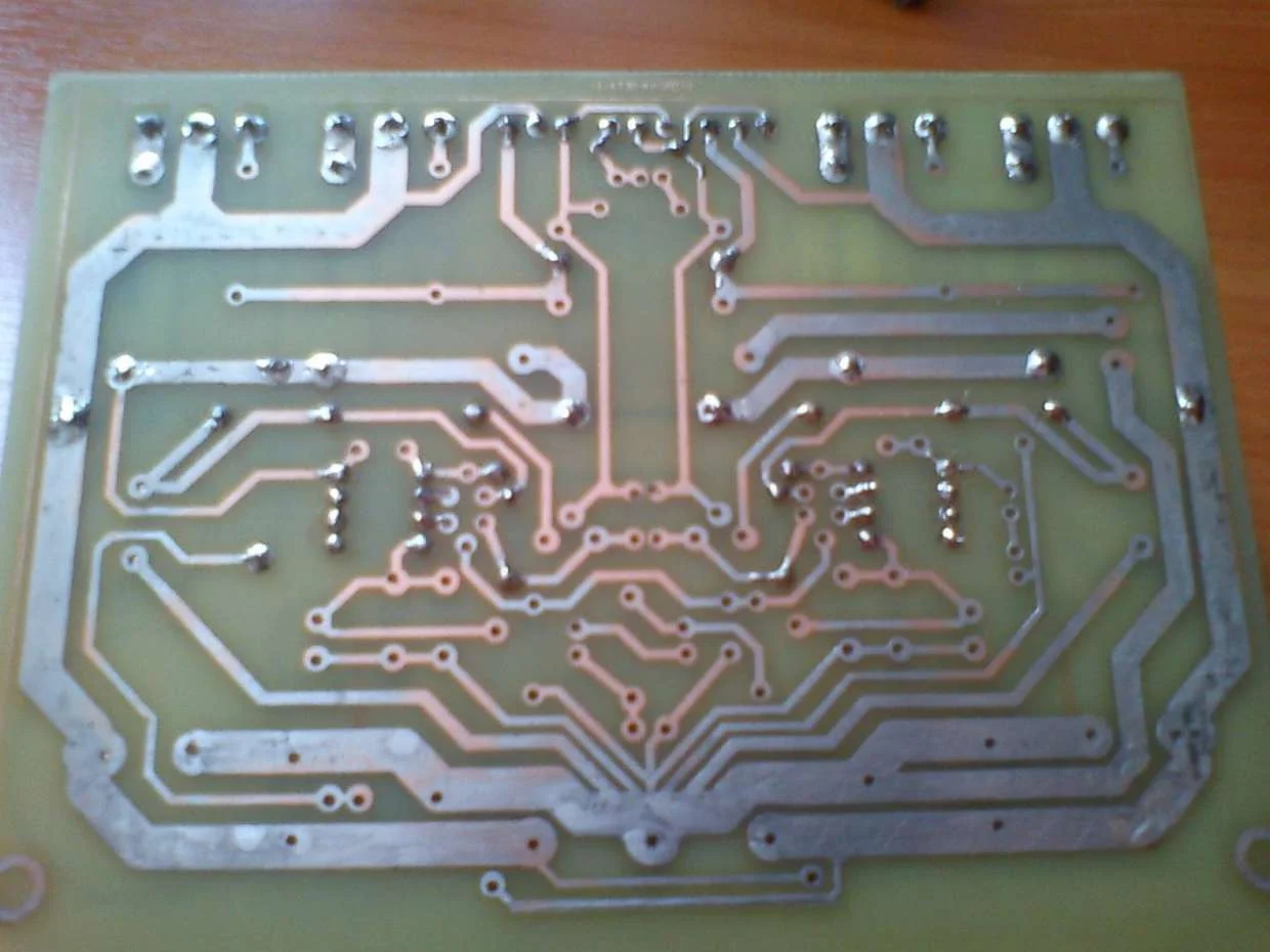

    59.4 KB · Просмотры: 224
    71.7 KB · Просмотры: 301
    85.8 KB · Просмотры: 196
Дорожки узковаты а так вроде хорошо получается:)
Навсякий случай лутше делать с запасом
Ну дорожки что бы были не узинькие, кстате где о видел прогу для выщитывания ширины дорожек.
Ну дорожки что бы были не узенькие, кстати где то видел прогу для высчитывания ширины дорожек.
Есть очень хорошее приложение на Android называется ElectroDroid
После монтажа деталей пущу одну жилу медного провода в зависимости от дорожки.
всё правильно мыслишь,от места пайки проводов питания на плате до коллекторов транзисторов нужно минимизировать сопротивление ,а проще всего это сделать именно покрыв дорожку слоем припоя либо ещё и припаяв туда медную жилу,тем самым уменьшив сопротивление.Так же нужно будет залудить и усилить дорожку от эмитерных(резисторов в цепи эмитера) резисторов и дорожку от общего провода идущую к выходу.Лишним не будет и перемычку между эмитерами впаять проводом диаметром хотя бы 0.8мм(по меди).
Так что ты на правильном пути,всё пока делаешь очень аккуратно,молодец.
