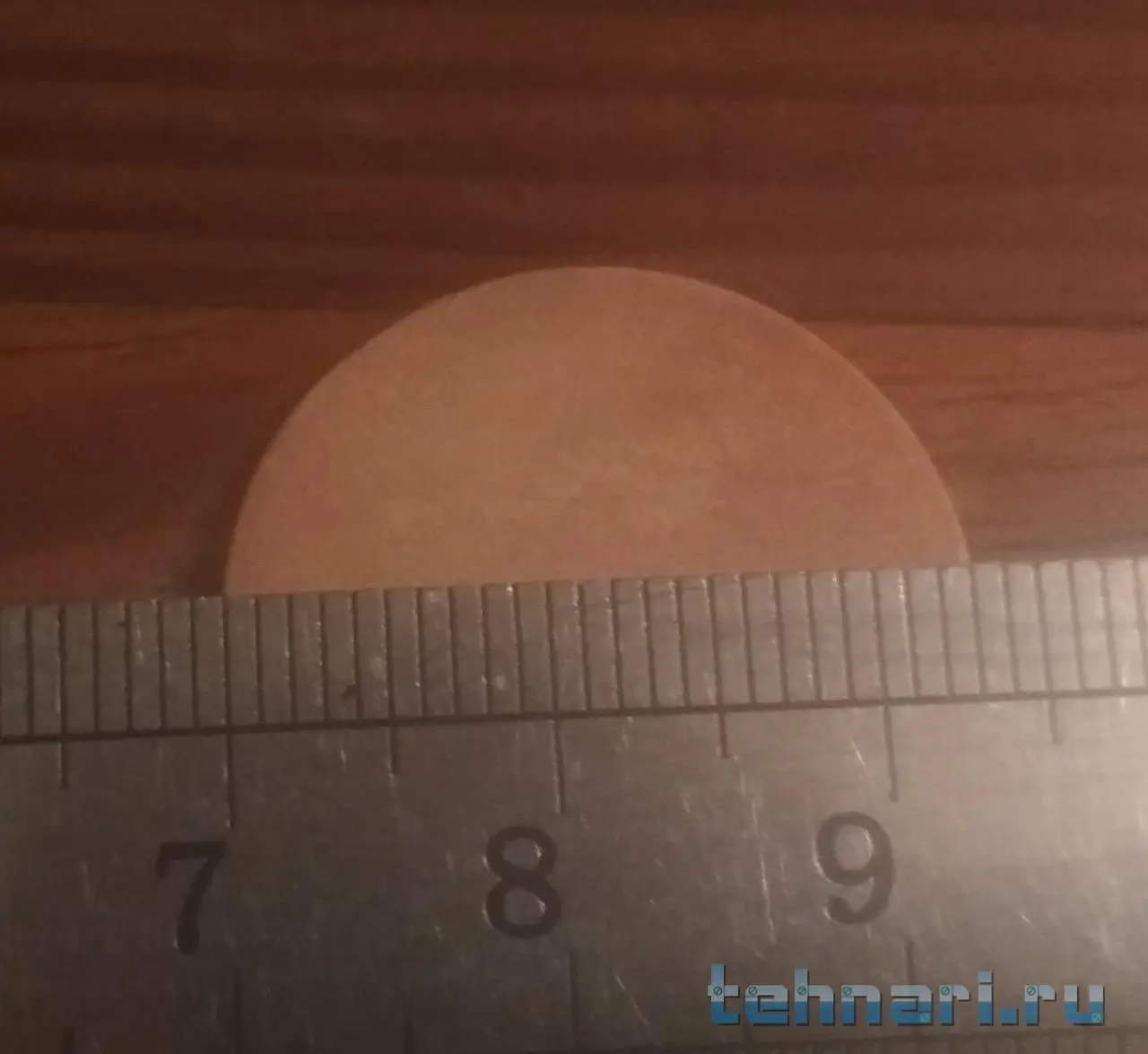

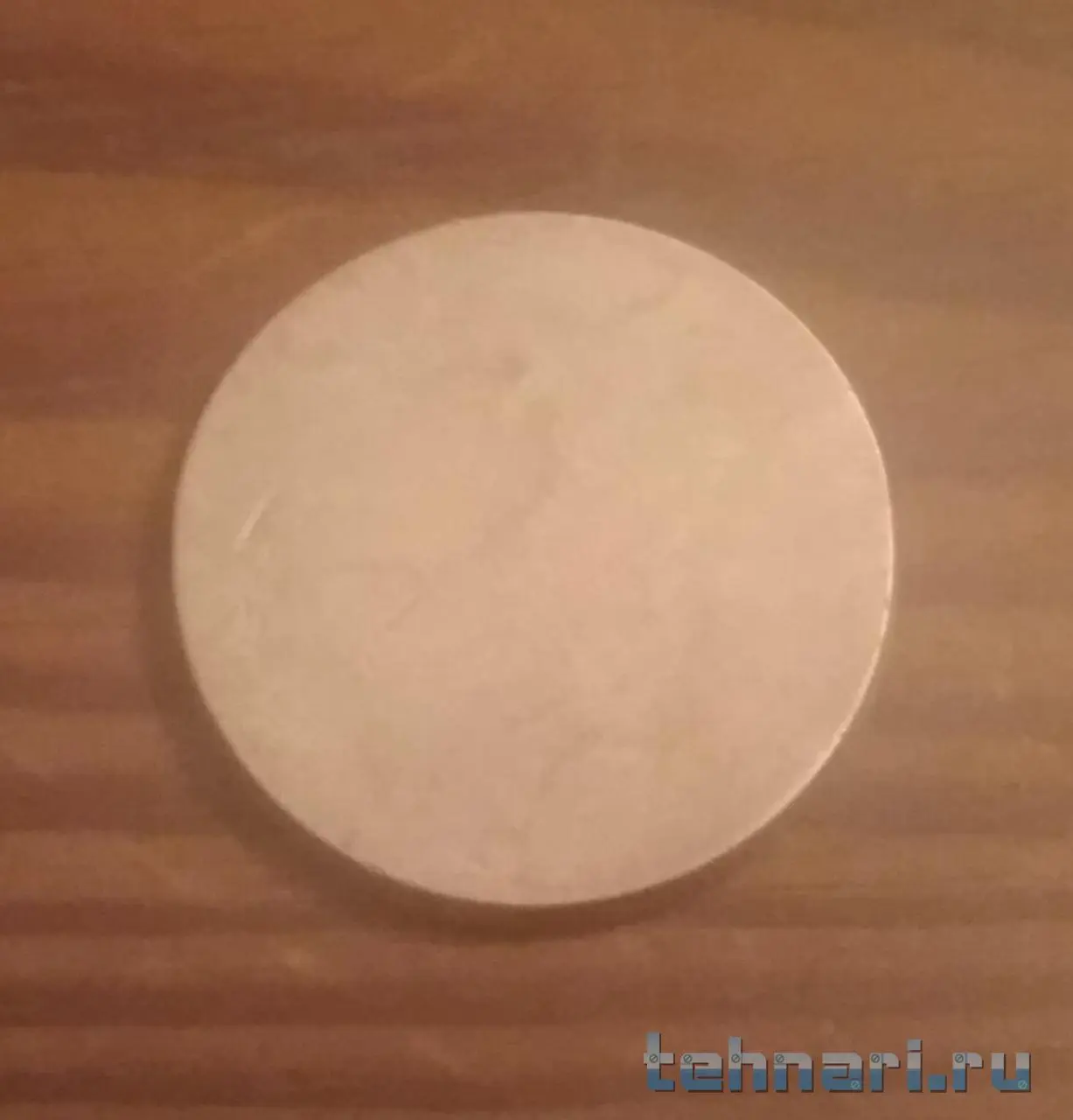

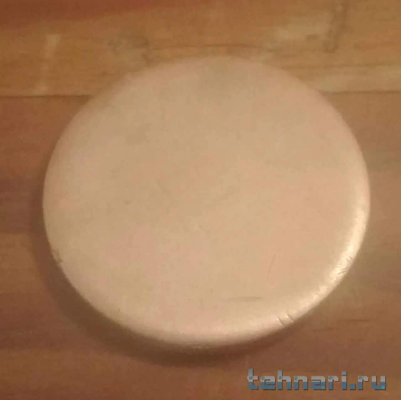

добрый вечер! периодически натыкаюсь на улице на непонятные кругляхи из латуни (или другой сплав на основе меди). бывают разного диаметра и толщины, но суть одна - никаких опознавательных знаков, и с одной стороны немного сглажены края. в интернете пытался найти инфу но без толку - одни отсылки на всякие латунные шайбы - но те с отверстиями.
не знаю имеет ли отношение к электронике - но если кто в теме, подскажите что это и от чего - сугубо бытовой интерес.
На фото один из самых крупных что видел в последнее время - на красноту не смотрите, я его почистил с уксусом, а то был темный.

Скорее всего рядом завод металлоизделий или механический завод. Штамповка шайб, серединка.
После штамповки, полосы с наружным отверстием остаются и вот такие бляхи.
Хоть металл собирается и увозятся на переплавку, работники растаскивают
для прикола. Такие шайбы используются при сборке электро коммуникаций.
Допустим при сборке электрофицированной ЖД, там даже троллей медный сплав ... :)))
Может это быть и сама заготовка.
На штамп заготовка- это полоса. Ни кто не будет сперва штамповать кругляшки, чтоб потом из них доштамповывать изделие.. Ни кто не будет кругляшки распихивать в гнезда штампа, чтоб сделать шайбу Говорю как производственник (в цехе был участок по ремонту/изготовлению штампов), как техник технолог машиностроения.
Кстати, это не обязательно от шайбы вырубка. К примеру в пластине/прокладке чего либо могут быть как и отверстия для крепежа, так и отверстия для воды/газа или чего там. Как пример
Возможно отсюда у вас и разный набор "круглях".
Ну я так сразу и сказал, и в обще вероятно одним разом. Только мне не понятно,
откуда попадаются шайбы со смещением внутренней и наружной окружностей ... :)
Все просто. В одном штампе сперва вырубаются внутренние отверстия, затем сама шайба. Иными словами один штамп имеет два хода заготовки до получения изделия. И, соответственно, на втором ходе бывают сбои. Обычно это чаще всего заусенец не дал подать заготовку до упора.
Теперь понятно в два приема рубится ... :)
