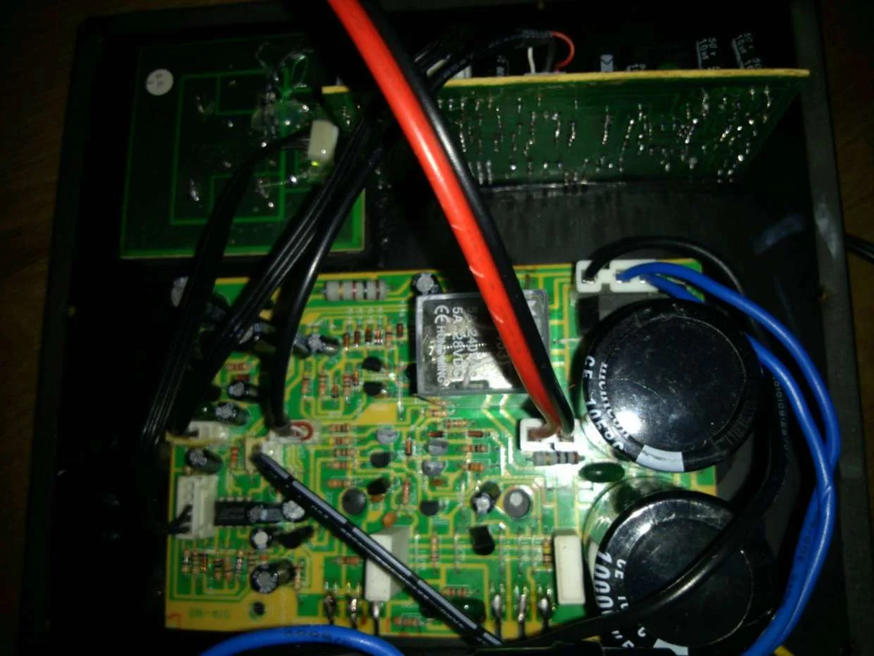

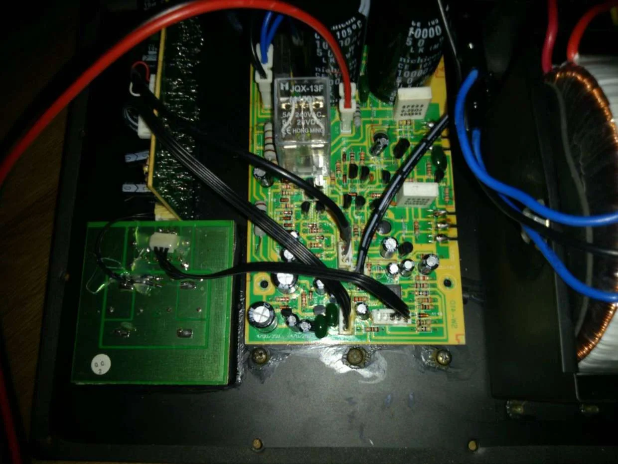

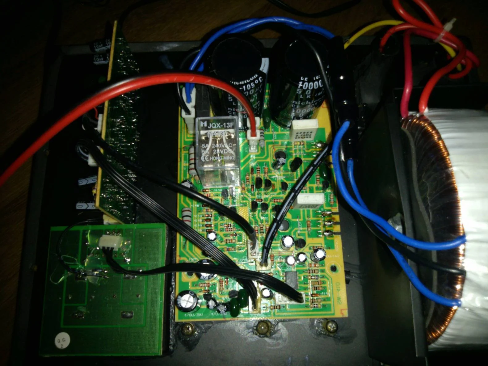

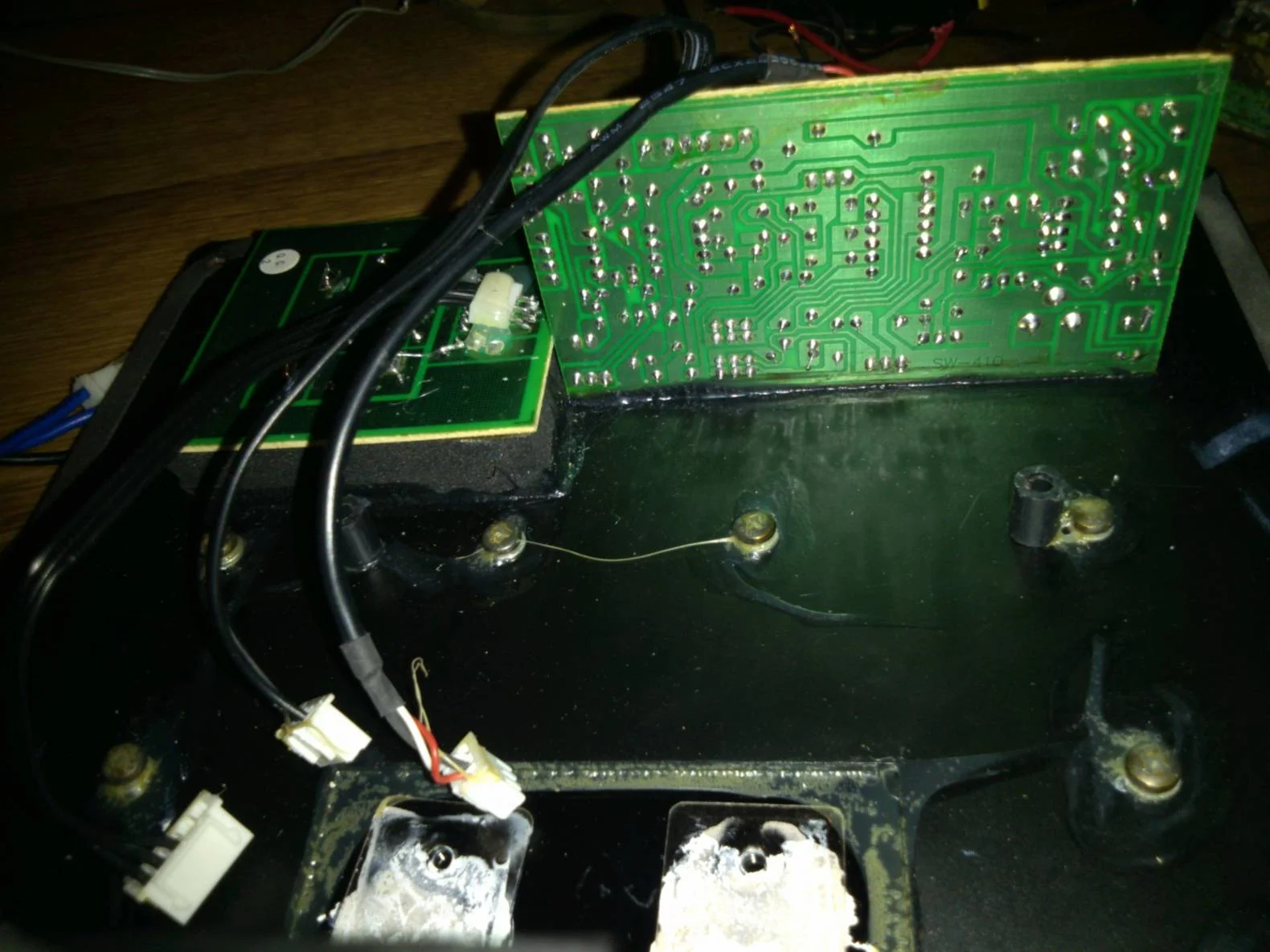

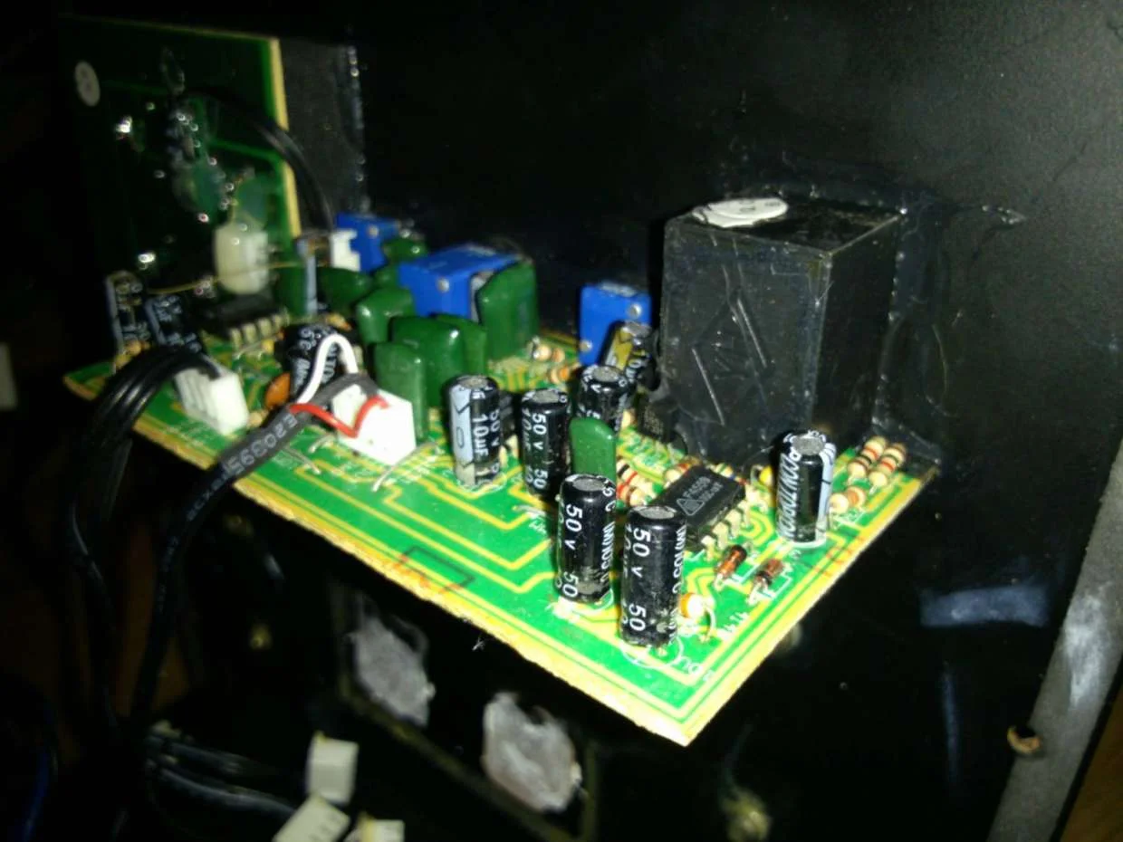

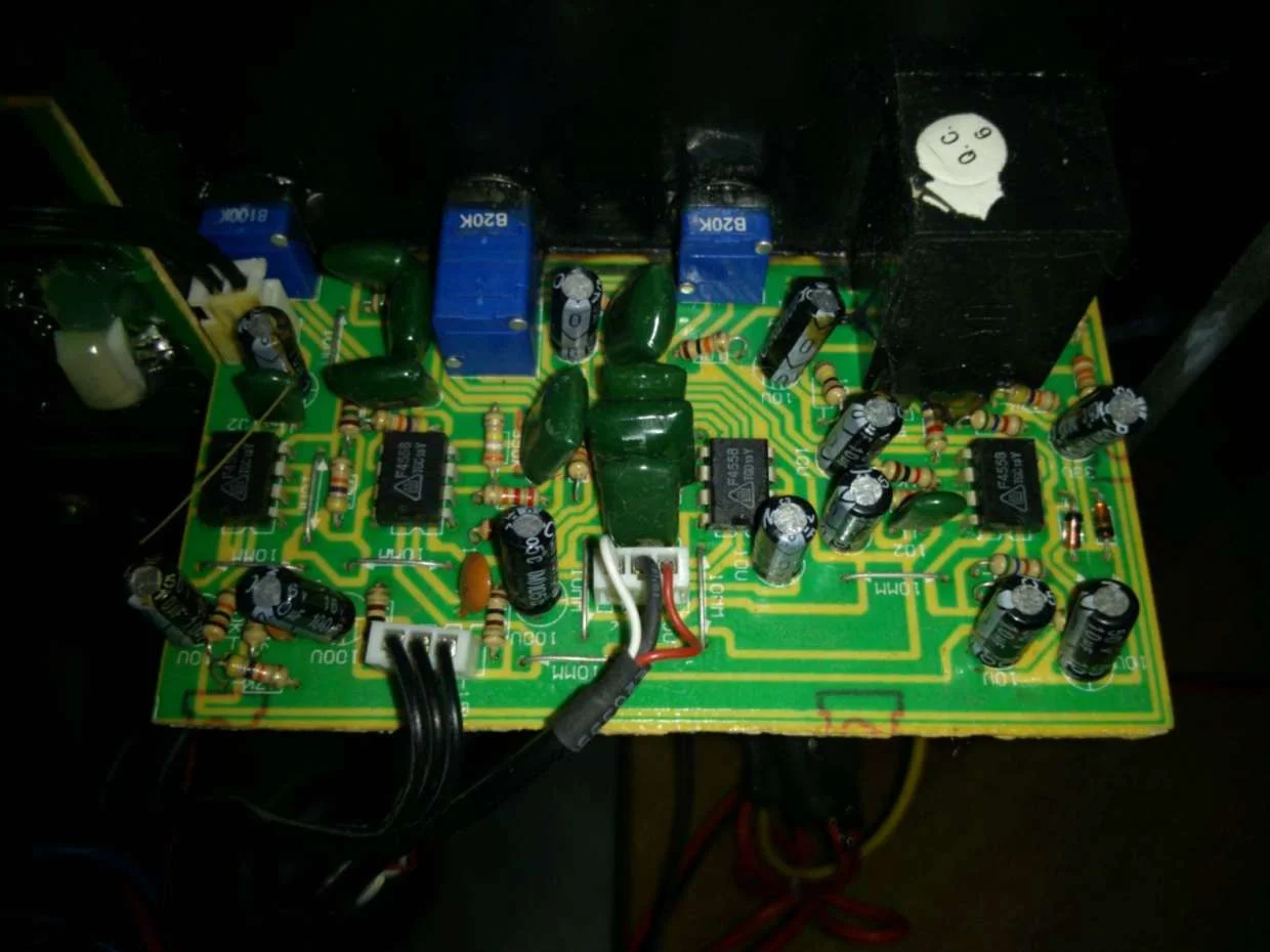

добрый вечер уважаемые. есть такая проблема с сабом. он частично работает играет но на динамик идет постоянка и динамик вдавливаеться во внутрь и гудит. но при этом бахкает. и громкость работает.н плте стоит рэле оно щелкает но нечасто. то вкючит динами то выключит. выходные транзистора рабочие. видимых подгораний вздутостей нет нигде. помогите плиз. что смореть и куда лезть. паять умею. что нужно говорите. фото или что еще.
выходная микра походу под-заболела, проверь сигнал до УНЧ (оконечника), реле срабатывает и пытаеться отключить динамики от постоянки, скорее всего оконечник вылетел, фото в студию

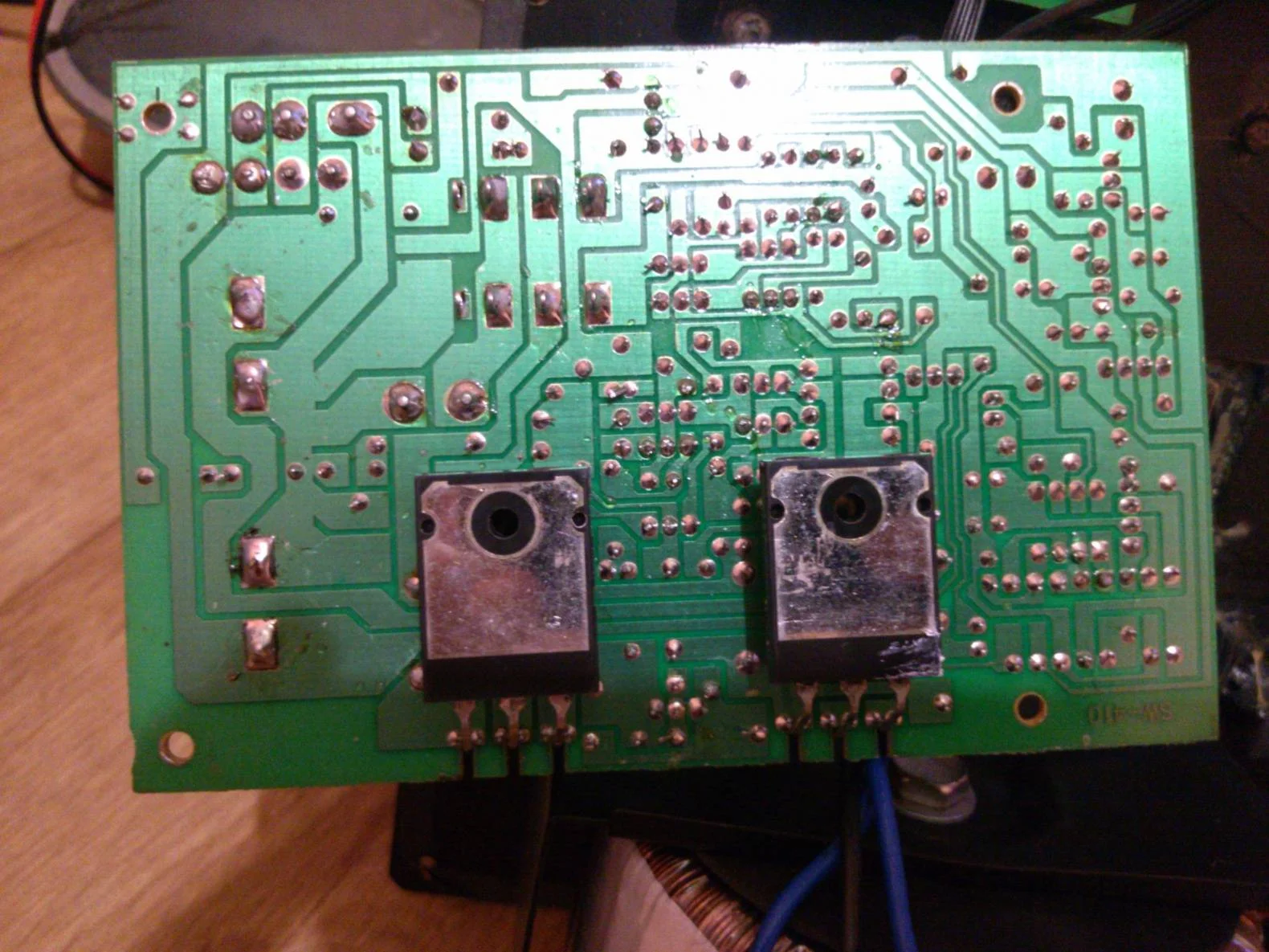

shaman-ivan спасибо что откликнулся.выходные транзистора 2sa1943 и 2sc5200 они в паре стоят. что еще нужно.

а где эта выходная микруха? как проверить? оконечник это выходные транзистора????

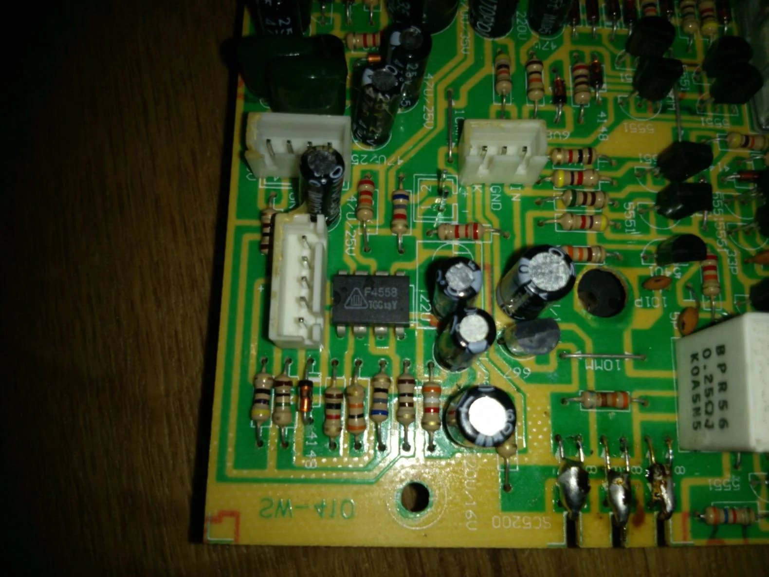

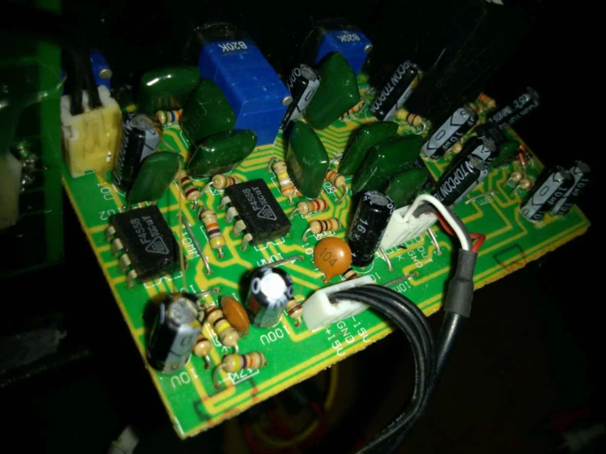

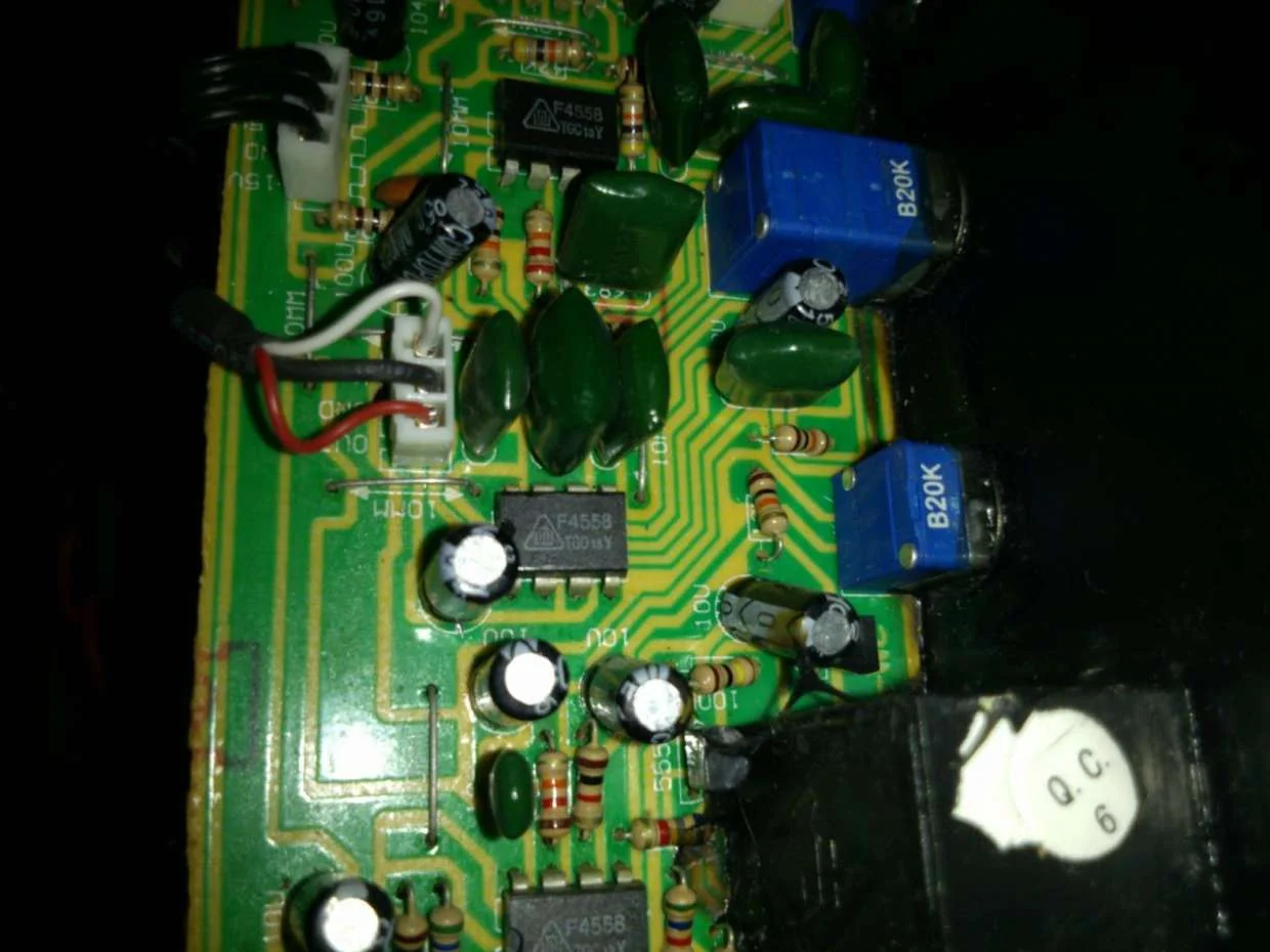

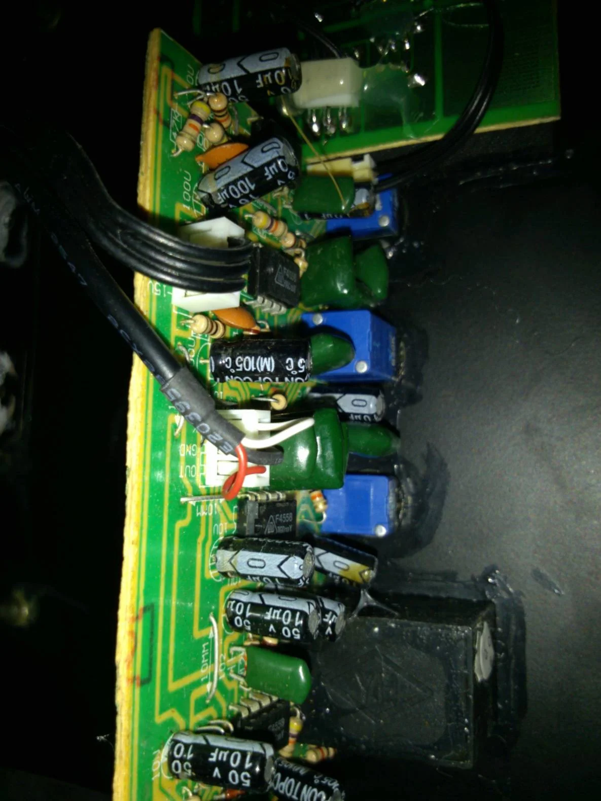

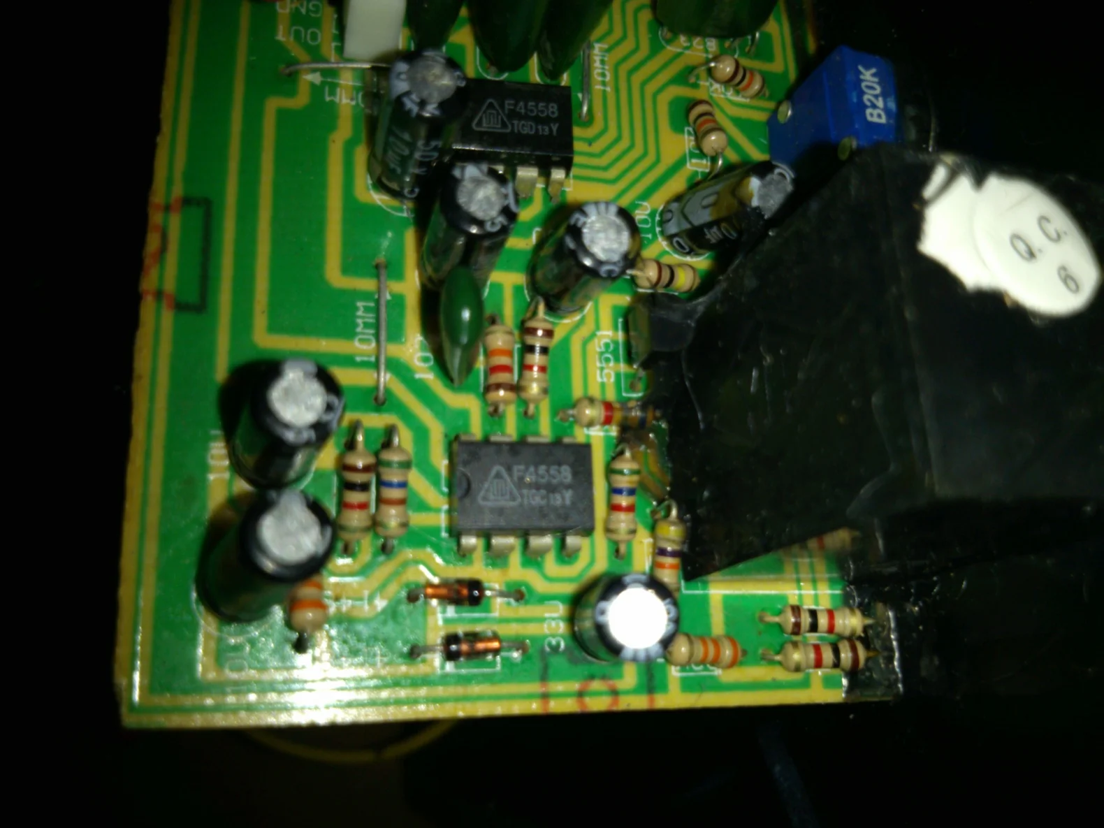

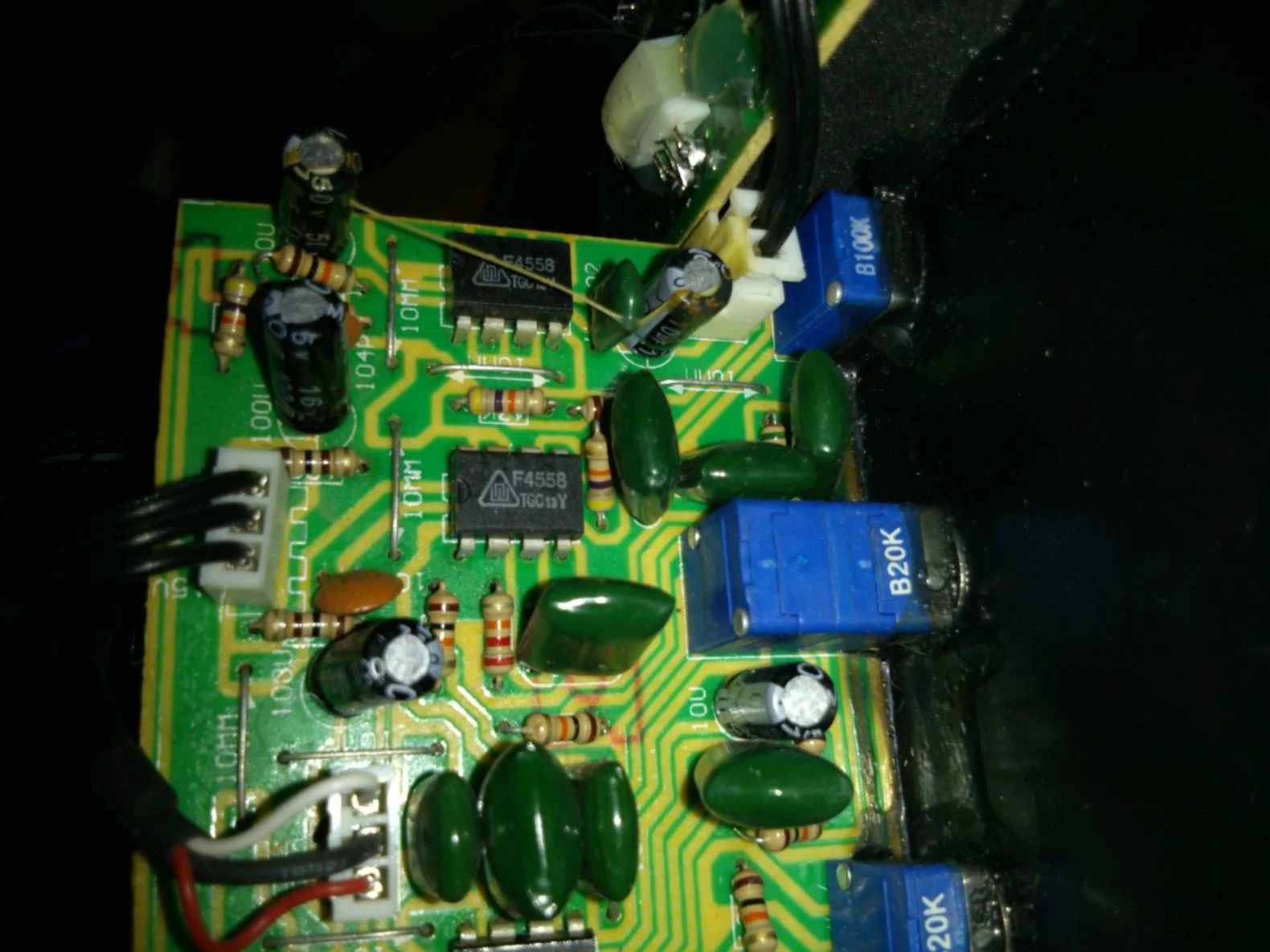

могу грешить только на 4558 (5532 аналог) и 2030, осциолограф есть, если нет , пиши в личку, детальные фото с 4558 в нескольких ракурсах, если 4558 убитые- они и могут давать на выходе постоянку, а унч её усиливает

как их без осоцылографа проверить??????

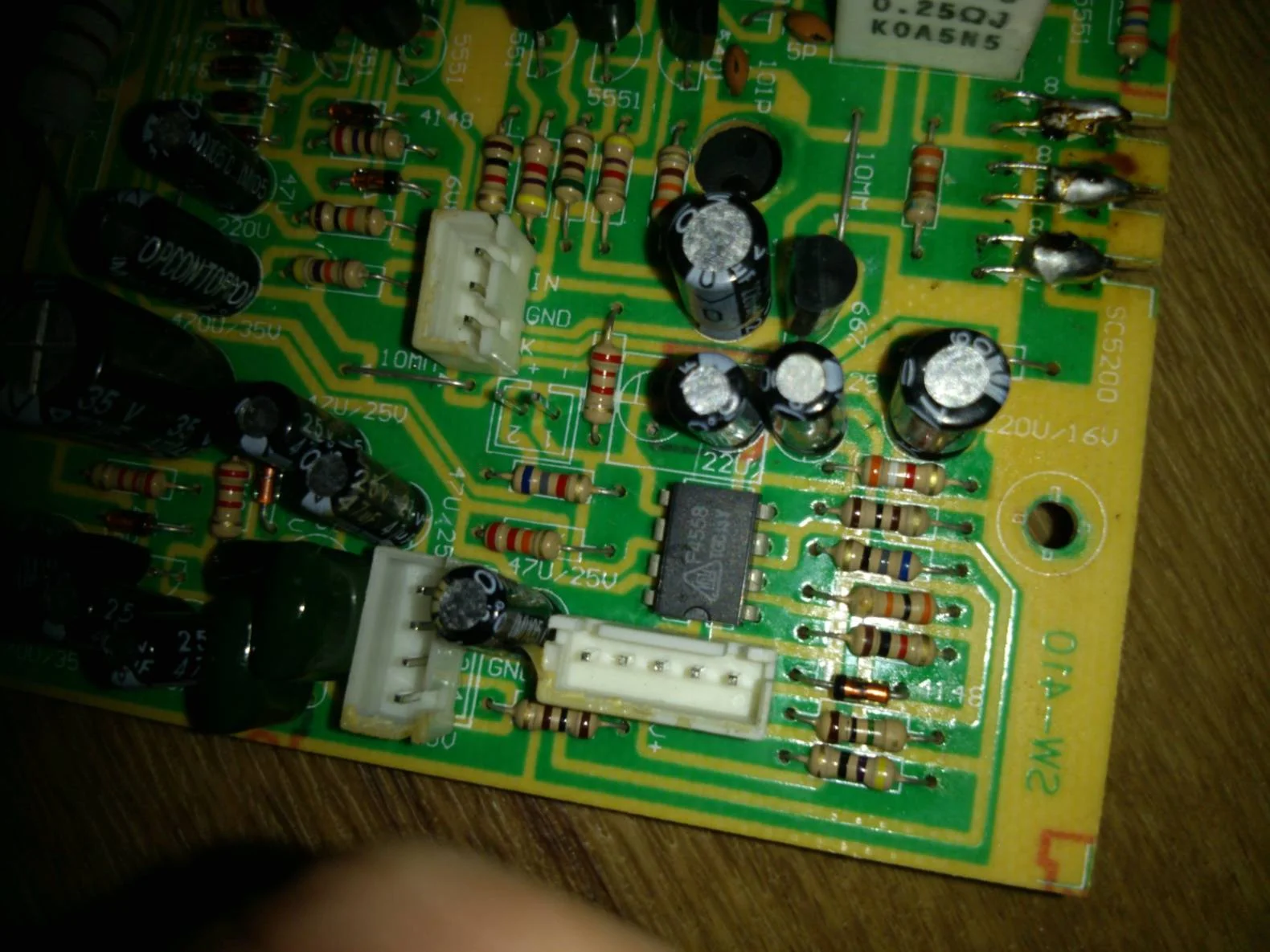

Погодь с 4558. Сперва выпаяй 1953 и 5200 и проверь для начала,потом предвыходные
так как у тебя 2.1 , то твои унч,это 2*2030+ 2030 с добавочными транзисторами. Сначало 'сними' транзисторы. Только мпркером на плате пометь где какой и выпаяй все 2030 (тестер на клемы +и - кинь и в измерении постоянки смотри какой канал 'гонит' постоянку на выходе, ту 2030 и выпаивай). Смотришь даташит на 2030 ищешь 'входную ногу' сигнала и на эту точку тыкаешь + щуп (минус на черную клему сателита - там земля по идее). Включаешь питание саба без 'больной' 2030 на 2-5 сек. чтобы увидеть что на 'входе в 2030 ' если постоянки много (0.3 и больше вольт) то заболела 4558 до входа, если показания постоянки МилиВольтах (0.01-09.9) то просто новую 2030 впаять. Разберись пока с 2030. И постоянками на входах 2030. На саб канал можно поставить 2050+транзиторы (мощность поднимешь) или ЛМ1875+ транзисторы (качество баса будет приятнее). Замены 2030 на предложеные мной варианты просто вместо 2030 поставить ТДА2050 или ЛМ1875
саб собран у тебя по другой схеме. Тестер (если китайский) то в положение проверки диодов, и проверить все диоды и транзисторы!!! Везде

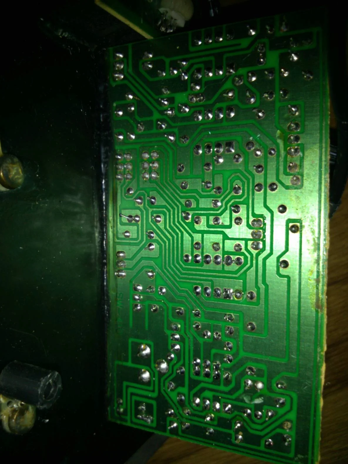

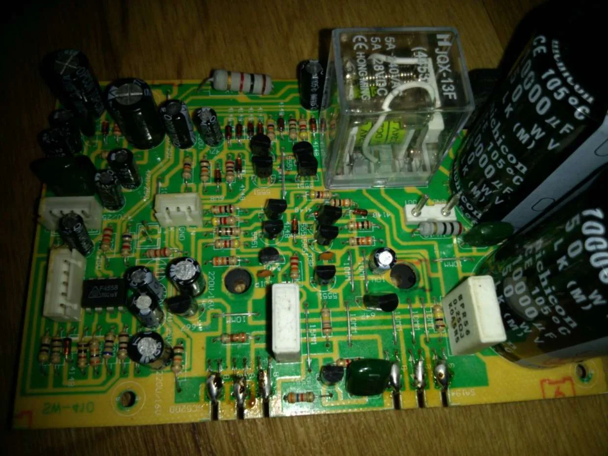

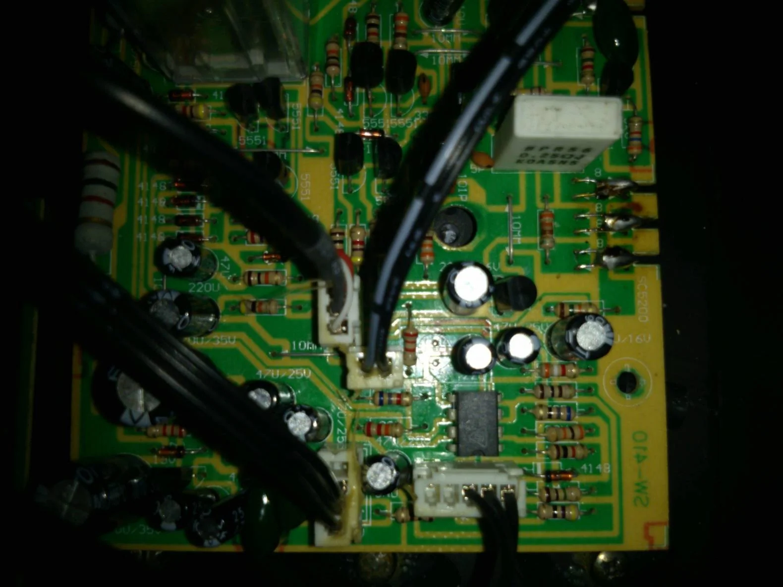

иван я полностью отсоединил плату унч от предусилка и унч сам гонит постоянку. предусилок работает. я на унч нашел негодные два транзистора. один кондер и один стабилитрон. куплю поставлю и посморю че будет

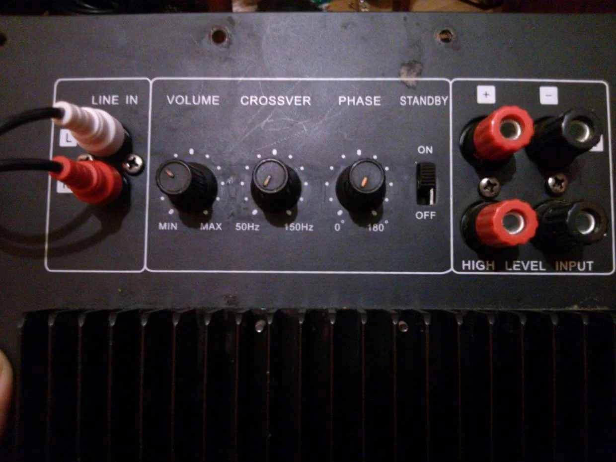

спасибо. у меня просто сабвуфер. к нему неподключаются колонки. то клемы закручивающиеся высокоуровневый вход. и на нем нет 2030. ток выходные транзисторы 1943 и 5200

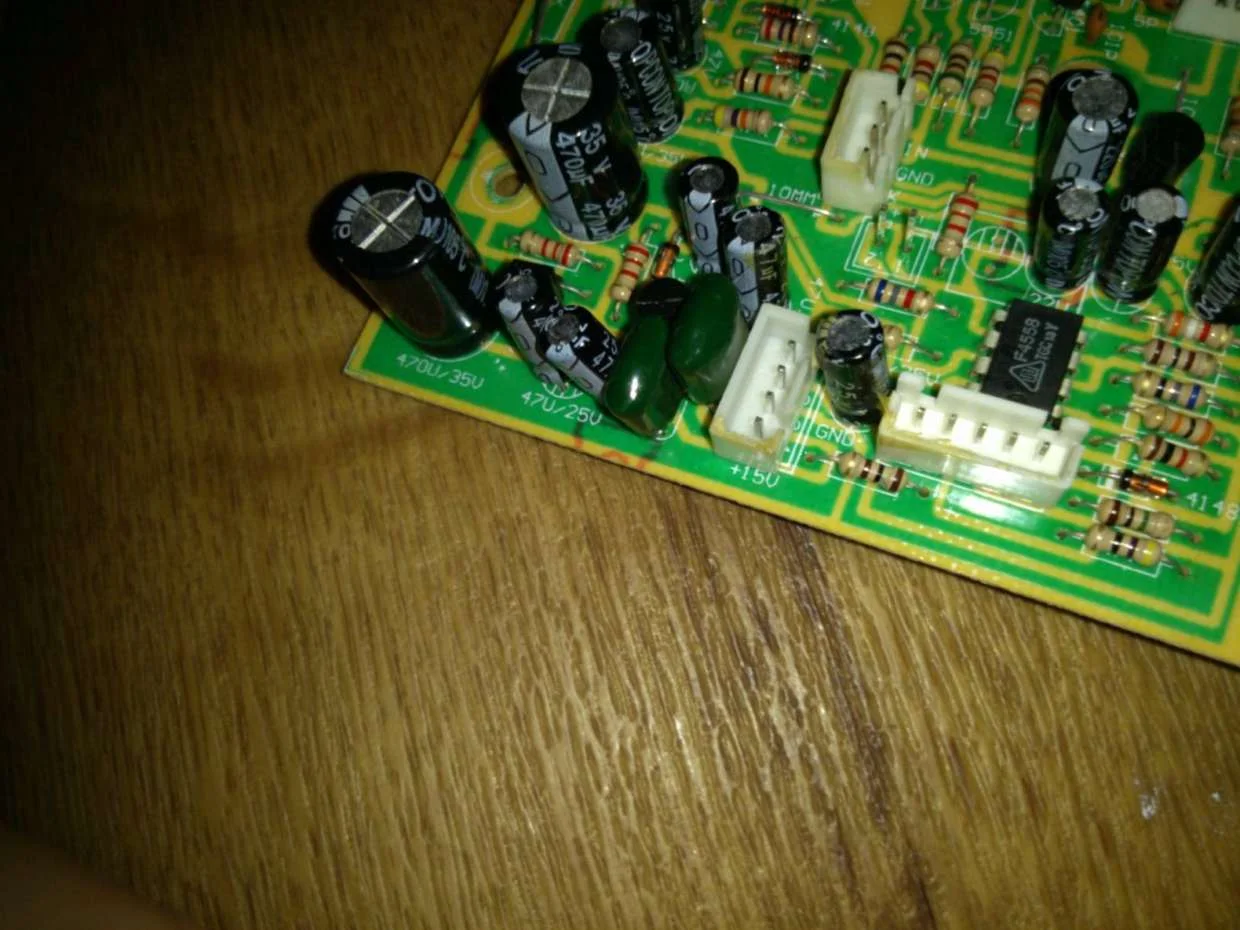

кондер полностью замкнут. стабилитрон тоже замкнут наглухо. транзисторы тоже прозваниваются во всех направлениях. проверял мультиметром. один щюп на базу вторым к эмитеру потом к колектору прозванивается. потом менял щюпы местами непрозванивается. потом щюп на колектор второй на эмитер непрозванивается. меняю местами щюпы тож непрозванивается. и это на годном транзисторе. а эти два звонятся во всех направлениях тоесть закороченые.
выходняки 1943 5200 целые. гул есть но тихий. за басом его неслышно. гонит постоянку 42 -43 вольта. динамик сразу отключаю ато катушка сразу греется.
унч собран на двух мощных транзисторах 2sa1943 и 2sc5200 если я правильно понял. они же прикручиваются к радиатору. згоревшие транзисторы s8550 и s8050. кондер 16v 220mkf. и маленький стеклянный стабилитрон. с одной стороны черная полоска и надпись с15sT
