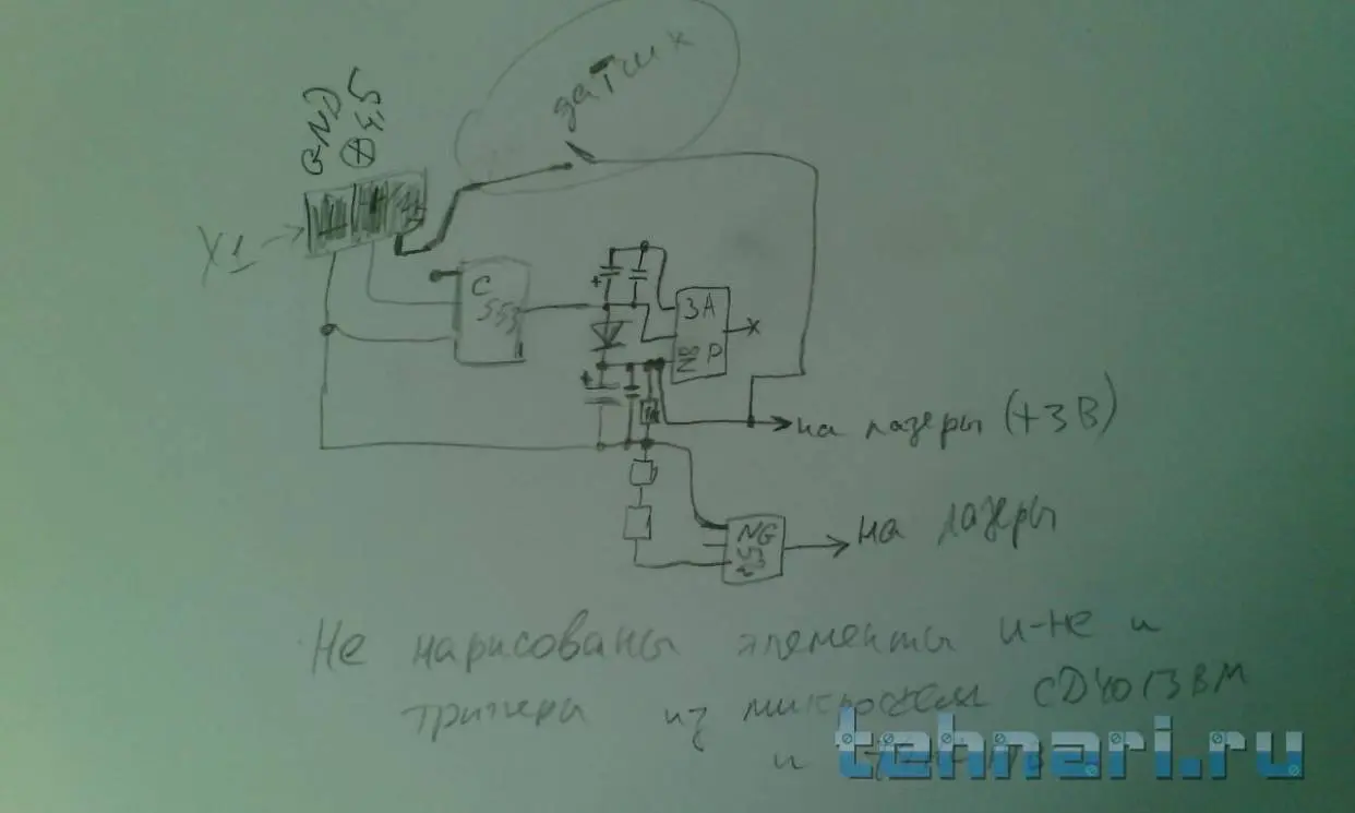

Помогите разобраться с лазерным уровнем.
Потребляет много тока от батареек , садится очень быстро .. в номинале должно быть 70 ма у рабочего, а мой жрет 140 ма...
По оптике все работает. Моргалки работают. Питается от 3-х батареек АА по 1.5 В
Я подозреваю что ток не стабилизируется.
Фото прикладываю... Кто может помочь разобраться со схемой прибора.
микросхемы 74HC14D
и CD4013BM сразу отпадают... моргалка работает когда на желтый провод приходит напряжение системы самовыравнивания.
Лазерные диоды стоят параллельно 2 шт - один горизонталь другой вертикаль (под платой).
