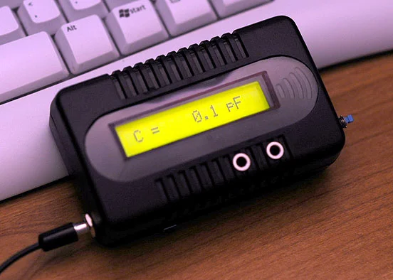

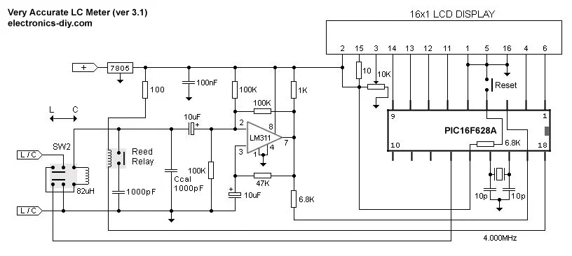

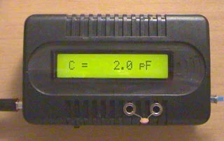

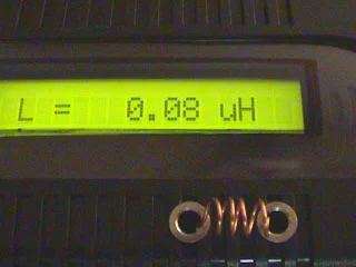

Добрый день наткнулся на такую штуковину, стоит ли собирать?Может кто собирал? может у кого даже на AVR есть схема? 1.webp2.webp3.webp4.webp
В архиве как обычно печатка в lay, прошивка, описание.
Посмотреть вложение LC-метр.rar
интересная штуковина
вот на тиньке : dmitrstas.ucoz.ru/publ/chasy/izmerenie/l_c_metr_tester/9-1-0-169
где то видел обсуждение схемы. говорили что работает на ура
