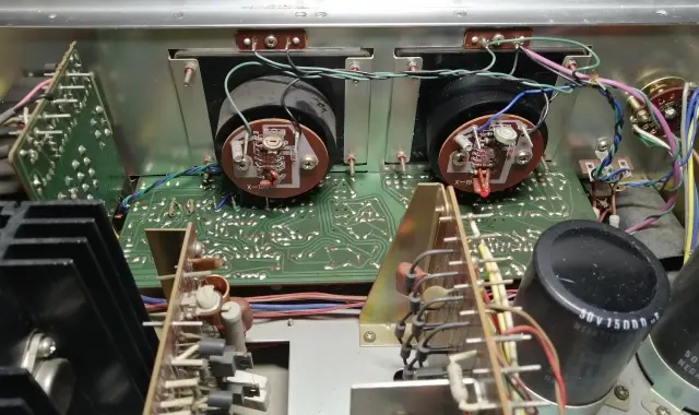

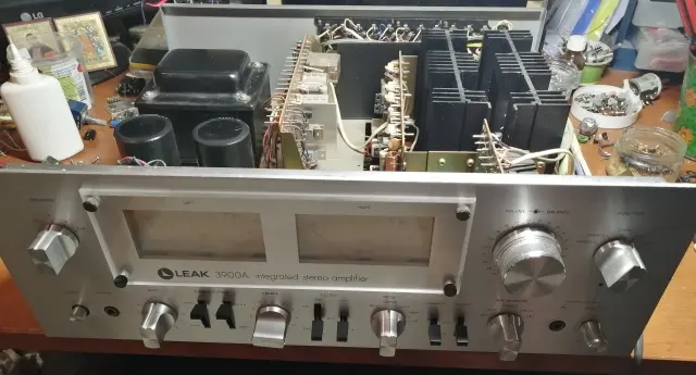

Усилитель был куплен на Авито. Продавец утверждал, что усилитель этот в полном здравии, и даже прошел какую то там восстановительную программу, в качестве пропайки. Уж сколько раз твердили миру, что бесплатный сыр, только у соседа в холодильнике! Так нет же. Верят, и ведутся на красоту индикаторов. Нет, ну усилитель и в самом деле красивый! И на вид мощный такой! Причем, содрали внешний вид с Rotel 1312. Ну, да ладно. Хозяин говорил, что работает он , усилитель то бишь, очень хорошо, но только вот один канал что то не алле. То ли звук проседает, то ли еще что. И индикаторы по разному дрыгаются. Вези. Привез. Вскрываю и любуюсь не земной красотой . Но вот портит эту красоту , какой то колхоз на одном из индикаторов. Там платы крепятся прямо на индикаторы, и на одной плате видны корявые следы деятельности мастера. По всей видимости, нужно было просто заменить подстроечник на 1 ком. Но это же страшный дефицит! Где ж ты сейчас найдешь подстроечник на 1 ком. Поставили на 470 ом, и навешали каких то соплей. Пришлось плату восстановить, до заводского уровня. С этим вопрос решил. Проверил настройки оконечника. Токи покоя отличались более чем в 2 раза, а нуль на выходе , и более того. Настроил и там. Ну думаю , вот и все. Но не тут то было. При увеличении баса, один индикатор явно вырывался вперед. Причем очень сильно. Оказалось, что переменный резистор, отвечающий за НЧ регулировку , полусдох. И при повороте более чем на 15 часов, один канал переставал вообще пропускать басы. И ВЧ регулятор хрипел как гад. Пришлось и там порядок навести. А заодно смазать и все переключатели. После всего этого, усилок заработал нормально . А ведь на Авито обещали, что он в полном порядке. Вот и верь после этого людям…..
