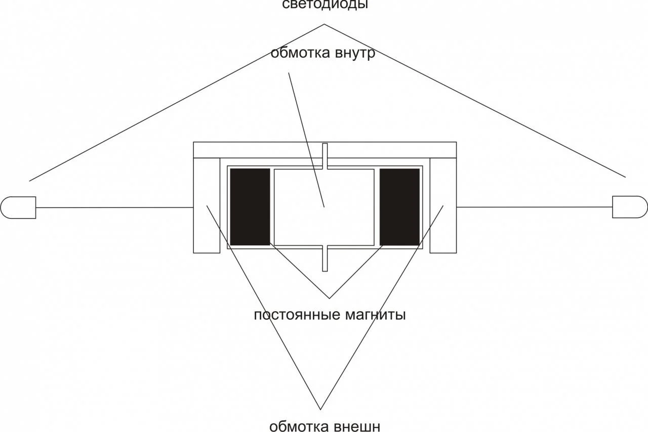

Люди а я вот чего подумал насчёт свечения светиков, А что если вокруг мотора закрепить ещё одну обмотку которая засчёт магнитов мотора и вырабатывала бы эл-во, тоесть надеть на вал мотора крышечку с обмоткой. (это конечно сильно схематично и щёток мотора я не стал рисовать но вроде смысл передаёт:D Это в боковом разрезе, мотор обычный круглый как в сидюках на открытие лотка)
    23.7 KB · Просмотры: 74
У мотора металлический корпус, который экранирует магниты.
Мдя:D Не подумал:D Тогда мож на мотор ещё обмотку намотать снаружи, или магниты приклеить:D Просто помоему так будет самый простой вариант, а в качестве этой крышечки идеально подходит основание крыльчатки 80мм кулера с отрезанными лопастями, либо пробка от обычной бутылки, со сточенной резьбой изнутри, проверено:D

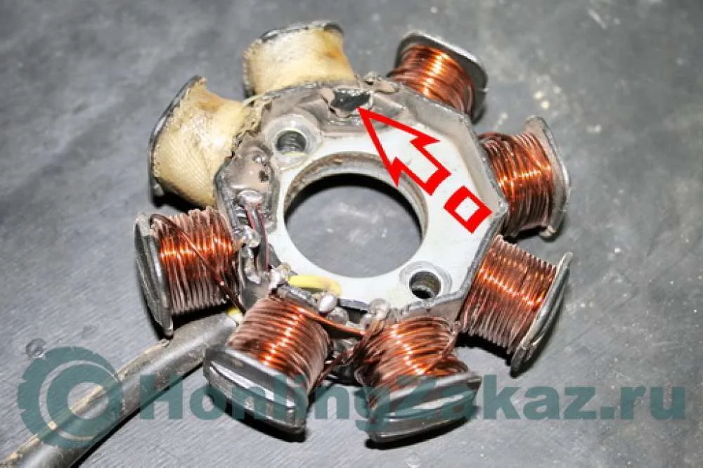

В любом случае, придется наматывать обмотки сложной формы-вот такой xenon02.webp.Если с магнитами - одну обмотку, без магнитов - две обмотки.
Гораздо проще изготовить вращающийся трансформатор.
Может я чего то непонимаю? Но я думал что я про него и говорю:D Тоесть одна обмотка на неподвижном основании, а вторая на двигающейся вокруг этого основания круглой фигне, например как сделано в кулере со светодиодами на лопастях.
Это и будет вращающийся трансформатор, только питать одну из обмоток нужно переменным током.
