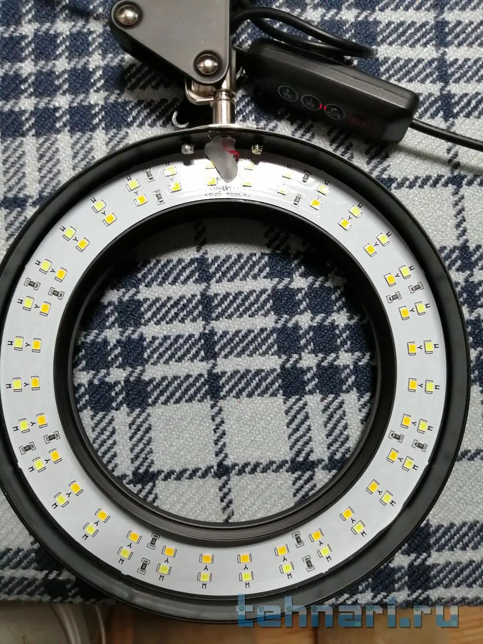

Доброе утро. Есть светильник с лупой. Свет слабый. Возможно ли как то увеличить силу света заменой диодов?

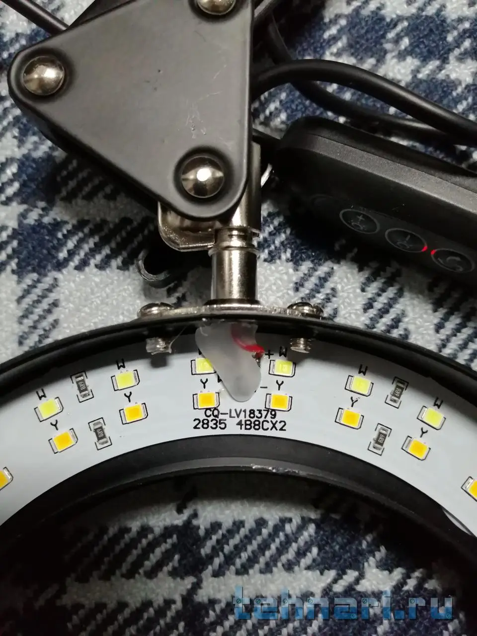

Думаю правильней сказать лупа с подсветкой. Вряд-ли это изделие можно назвать осветительным прибором. Скорее всего эдесь светодиоды работают в более щадащих режимах. По фото видно что используются светодиоды "тёплого" и "холодного" цветов. Нужно выполнить замер режима LED и тогда станет понятно можно будет увеличить мощность. Но опять же Световой поток измеряется в люменах (Лм), а мощность в Ватах (Вт).
В большинстве случаев мощность светильников снижают в 2 раза, что на снижение яркости сказывается не сильно. Так что увеличив мощность, рассеиваемую диодами, вы вряд-ли увеличите световой поток. Тем более нужно смотреть есть ли у драйвера запас по мощности! Самое правильное это увеличение числа источников света. В данном случае это проблематично. Особенно если будут светиться и Тёплые и Холодные LED одновременно.
Возможность увеличения тока (мощности) есть! Это уменьшение номинала балластных резисторов, на подложке. У вас их 14 шт. номиналом 6,8 Ом... Светодиодов гораздо больше. Работоспособность подсветки после перепайки светодиодов вам никто гарантировать не сможет.

всё правльно, это led 2835. Светодиод SMD 2835 характеристики

Мне нужно чтоб светило одним светом но ярче. Просто у меня есть светильник led работающий от 220 через драйвер,светит ярко. Вот и подумал может взять от туда ленту и установить сюда и подключить через этот драйвер.
