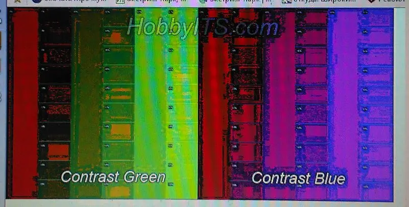

Имеется ноутбук Lenovo 0302-RY5, в работе - года три. На днях стали проявляться неполадки с отображением цветов на экране. При подключении к выходу HDMI - на другом мониторе, искажений не наблюдается. Грешу на какой-то шлейф, идущий к матрице ноутбука, хотя при шевелении крышки, никаких изменений не происходит. А там - кто его знает, что оно на самом деле. Может кто сталкивался с подобным ? Прошу направить на путь истинный. Прилагаю фото с экрана ноутбука, скрины - нет смысла, на них дефектов этих не видно. Заранее спасибо за ответы.

Бук раньше роняли, ударяли?
Наиболее вероятно, отрыв чипа ГП или модуля памяти.
Разбираете бук, включаете его и надавливаете (без фанатизма) на чип ГП и ИМС памяти, расположенные рядом. Если картинка на экране меняется, значит это отвал пайки BGA. Если нет - отрыв кристалла ГП от подложки.
