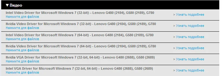

Lenovo G580, не устанавливается драйвер Nvidia под Windows 7
Lenovo G580 существует, как я понял, в 3-х модификациях, с Nvidia и только со встроенной Intel, и так как ноутбук не мой, я понятия не имею о том, есть она там или нет...поэтому я и пытался ставить под неё драйверы...
У меня такой ноут. Драйвер Nvidia установится только после установки драйвера Intel. Проверенно.tehno034
