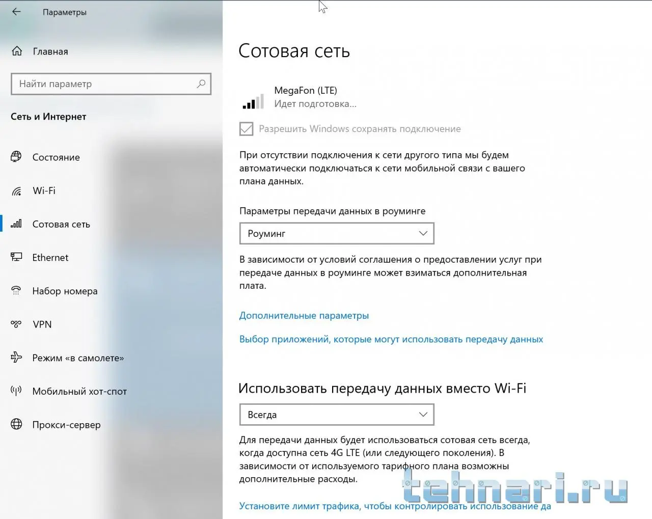

Добрый Ноутбук T590 -Sim модуль предустановлен.
Давайте сразу к к картинкам по делу:
Сим карту Видит и обнаруживает - Ловит Сеть - Обнаруживает Оператора, НО постоянно висит сообщение "Идёт подготовка"
Перезагружал Ноутбук, обновлял драйвера самые последние - вынимал вставлял сим в слот и обратно. Неизменно.
На телефоне интернет работает - Сим-карта специально предназначена под ПК планшеты - там всё проверяли с оператором всё ОК. По хорошему даже настраивать то ненадо вставил и поехал а тут какая то пресловутая непонятная к чему то подготовка.
Ниже некоторые параметры.
Тут мне один оператор по старой памяти подсказал старые данные которые когда то существовали для подключений gdata - но это тоже не помогло.
Все драйвера обновлены до последних.

Я Наоборот ради того что бы небыло свитка его купил и был встроенный родной 4G модуль.
Поэтому Вопрос Актуален
