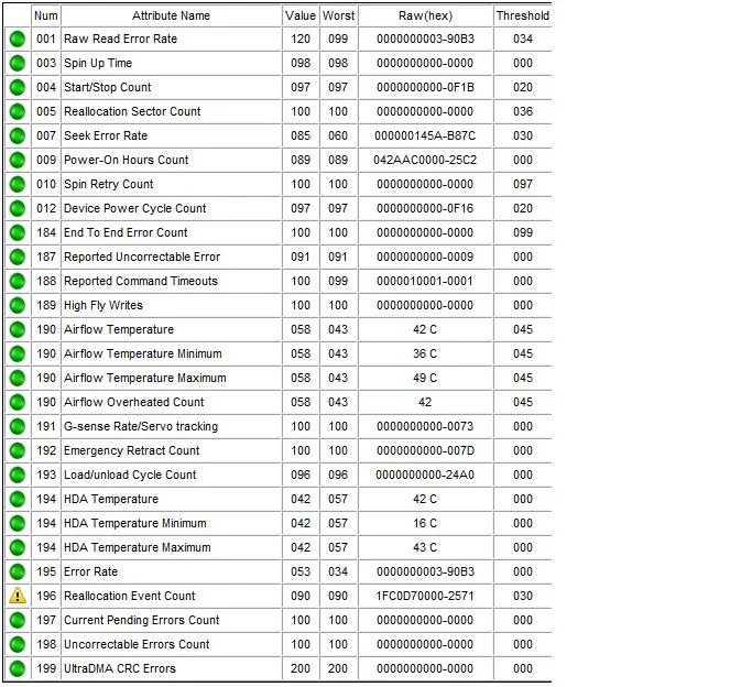

Появилась проблема с включением ноутбука, при нажатии кнопки включения ноутбук загружается до заставки "Lenovo" и зависает точнее не грузится дальше приходится зажимать кнопку включения для того чтобы выключить. После выключения снова включаю и бывает так мин 15-20 не могу включить, но в итоге включается, а бывают периоды неделю-две грузится нормально. С чем такое может быть связано? жесткий диск может?
Да и HDDScan выдает такое вот предупреждение 196 Reallocation Event Count 090 090 1FC0D70000-2571 030 с восклицательным знаком
Вот скриншот. Не могу загрузить изображение, добавил на фото хостинг radikal.ua/data/upload/0fccf/05615/55bed0e831.png

вот что там написано
Model: ST9500325AS
Firmware: 0011LVM1
Serial: 5VEGW42X
LBA: 976773168
Ну, seagate. С диском проблем пока нет. Софт-бэды там, похоже, могут быть, но вряд ли это к проблеме отношение имеет. Можете пройтись чекдиском. Ну, а данные в бэкапе всегда должны быть. Не лишне ещё контакты платки диска в гермозону почистить ластиком. Отвёртка torx 7.
